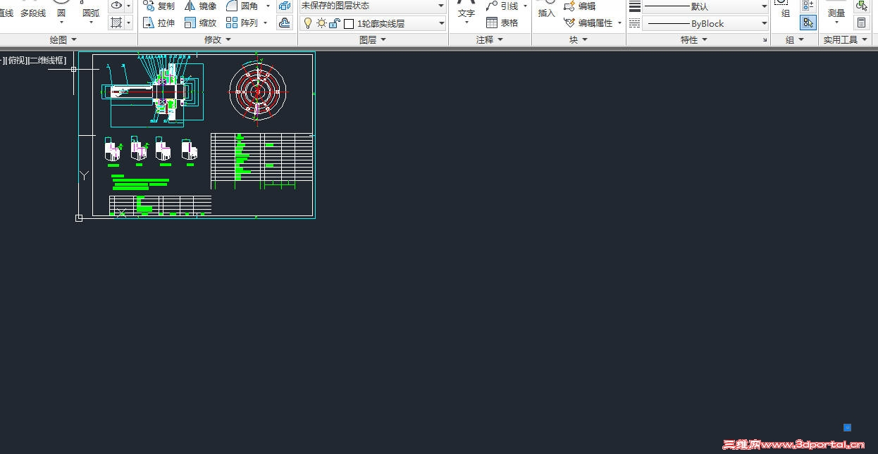

图形,使用Z/A命令后,达不到放大居中的效果?这是什么原因,要怎么做才行

你的图形右下角有个图框。

2楼,你是怎么把这个图框找出来的,我怎么找不出来

在差不多的区域反选以下就能找到了

从右下角向左上角选择,你就会看到右下角有夹点,把夹点部位放大就什么都能看到了。
