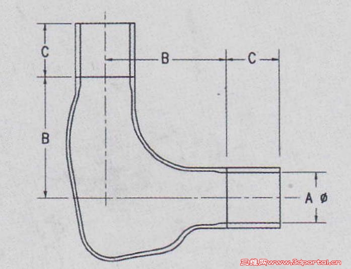

发表于 2013-10-31 16:37:19 | 显示全部楼层 |阅读模式 来自: 中国浙江嘉兴

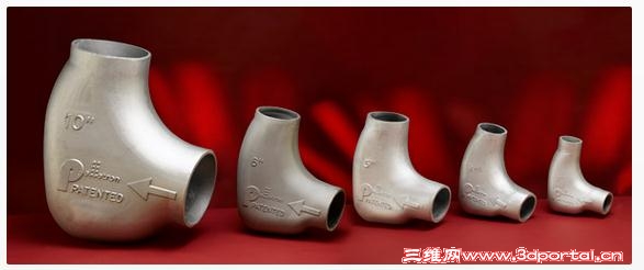

如题:公司领导要求建模,那位高手能把这个三维画出个大概(只要像就可以了)
A=58,B=180,C=100
A=58,B=180,C=100

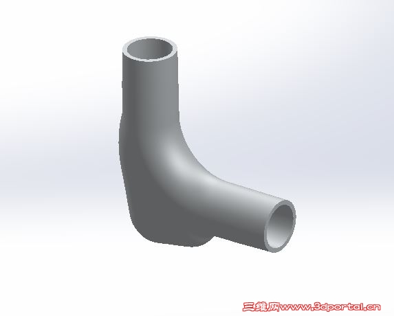

发表于 2013-10-31 17:13:14 | 显示全部楼层 来自: 中国江西南昌
只是样子像的话,不难啊,画几个截面放样一下,再抽个壳。
0 [/ p9 U% ^7 Z$ u0 P9 y$ Y1 G' J" J5 V. |6 }$ u2 `
若明天有空我帮你画画看那。
发表于 2013-10-31 17:28:32 | 显示全部楼层 来自: 中国广东广州
这个是焊接弯头吧?为什么要设计成这样子呢?

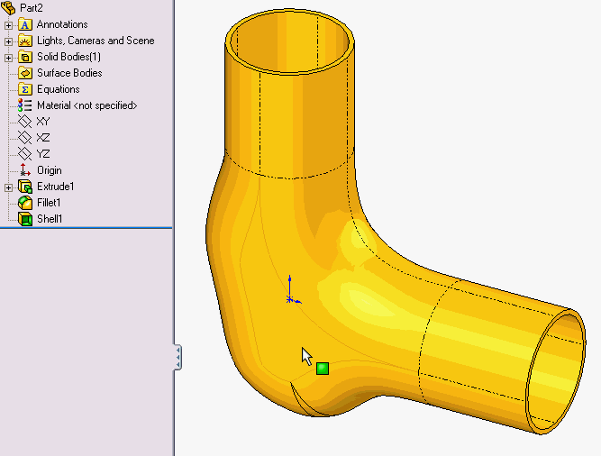

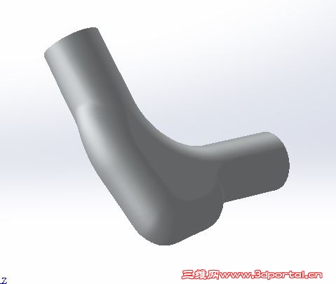

发表于 2013-10-31 18:10:06 | 显示全部楼层 来自: 中国香港
亂作一下,肯定不是樓主想要的。

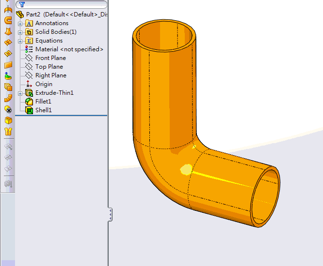

发表于 2013-10-31 21:05:56 | 显示全部楼层 来自: 中国浙江金华
随意搞了个
1 O" C! X2 j+ z% T
Desktop.zip
2.02 MB, 下载次数: 61
阿帕奇 + 3
 楼主| 发表于 2013-11-1 08:23:29 | 显示全部楼层 来自: 中国浙江嘉兴
keilei001 发表于 2013-10-31 17:28 static/image/common/back.gif
9 N8 A* s' P( ?这个是焊接弯头吧?为什么要设计成这样子呢?
1 o( k3 B8 Z  o$ }0 ]: [
吹塑料颗粒的~跟空气动力有关吧

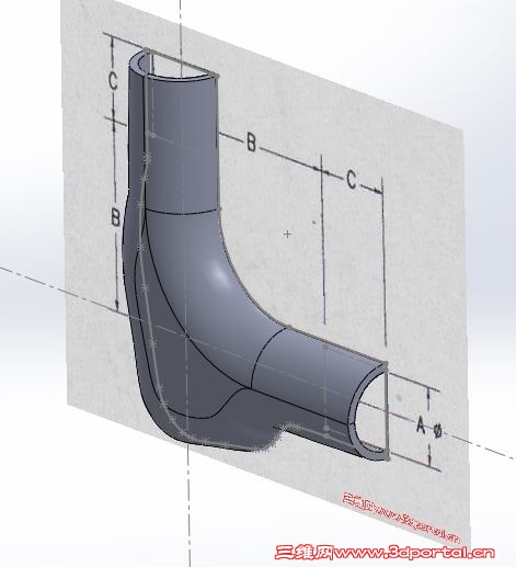

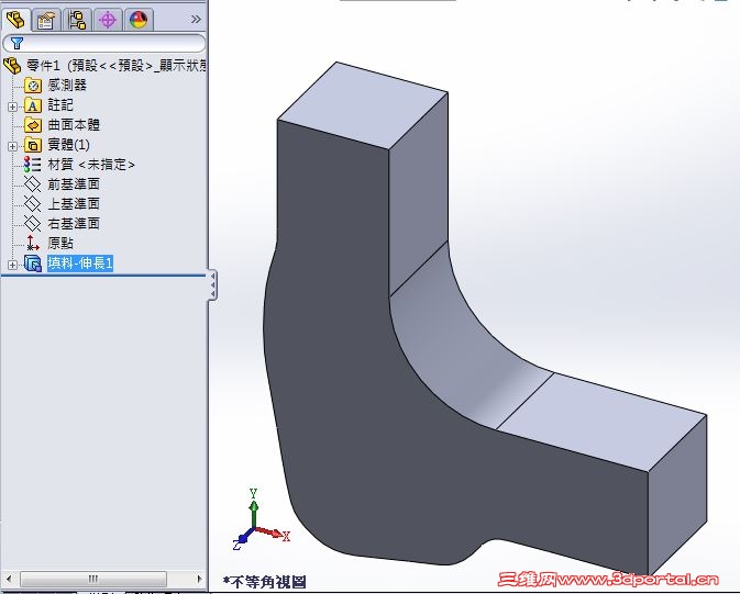

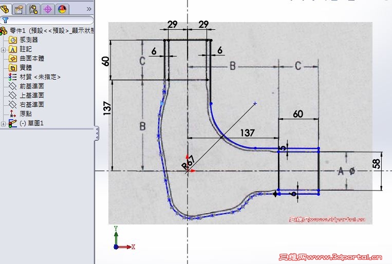

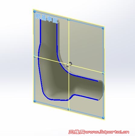

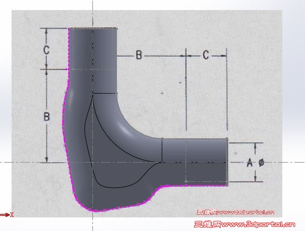

发表于 2013-11-1 10:30:15 | 显示全部楼层 来自: 中国广东深圳
依圖片描繪法" w% ~& E$ L5 A( a4 G
w1.JPG ! r# Y$ N1 h) \# Z" y
w2.JPG 1 R% A. k+ J& u% q7 u! W& x
w3.JPG , C( N& |; W) ^9 n: O3 t
+ |2 ~# e3 @: j7 x1 \ w5.JPG # m8 m! D7 V, p% q+ h
) {; Q- d, {& j) ^+ U w7.JPG 0 t1 [8 |' V. ^0 J/ \$ w2 o
[attach]2188890
# w0 t  H8 o$ O5 J
管.rar
813.76 KB, 下载次数: 137
阿帕奇 + 3

发表于 2013-11-4 15:40:33 | 显示全部楼层 来自: 中国广东茂名
danilso 发表于 2013-11-1 10:30 static/image/common/back.gif1 G" p, M+ x/ Z  `% q, V
依圖片描繪法
9 ]) {; R! a% x, C3 S. a1 F
请问用图片绘图怎么操作?
发表于 2013-11-4 16:29:19 | 显示全部楼层 来自: 中国广东深圳
sybcjj 发表于 2013-11-4 15:40 static/image/common/back.gif, Z4 l8 L$ t: R/ y/ L
请问用图片绘图怎么操作?
: W6 j7 m9 Z2 r" u2 w4 M+ B
有原文件下載照表操課.

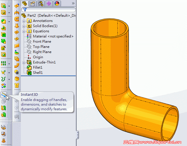

发表于 2013-11-4 20:53:29 | 显示全部楼层 来自: 中国广东深圳
Francis 发表于 2013-10-31 18:10 static/image/common/back.gif: x0 H& l( {% c. ?/ b) v
亂作一下,肯定不是樓主想要的。
9 Y+ o. C: a- N/ v( d为什么你的这个可以拉动变大小呀?我的怎么好像没这功能?
发表于 2013-11-4 21:17:41 | 显示全部楼层 来自: 中国台湾
NC@jiang@nan 发表于 2013-11-4 20:53 static/image/common/back.gif
3 \& h- Y- u' x" P0 Q+ V. }为什么你的这个可以拉动变大小呀?我的怎么好像没这功能?
, p" A( R1 b& v不是吧…朋友當真不知【instant 3D】的功能?
: k4 v/ r! |; n
- ^: P3 s3 _2 W* g9 E) [2 d- E 2013-11-4 下午 09-14-32.gif 0 G2 k% N4 E2 n$ `' H, X0 w
阿帕奇 + 3
发表于 2013-11-5 08:27:30 | 显示全部楼层 来自: 中国广东茂名
danilso 发表于 2013-11-4 16:29 static/image/common/back.gif& f* n: V4 _) }4 Y% O
有原文件下載照表操課.
# o) Q( y9 }$ `2 d下载了,打不开啊,看来要考虑升级了。

发表于 2013-11-5 14:31:09 | 显示全部楼层 来自: 中国湖北武汉
厉害哈  学习了  不过那Instant3D还是不会用...
发表于 2013-11-5 22:57:42 | 显示全部楼层 来自: 中国广东深圳
gt.adan 发表于 2013-11-4 21:17 static/image/common/back.gif
! ~' _4 W( f. \% K/ d9 V7 O不是吧…朋友當真不知【instant 3D】的功能?
2 E8 j. u9 x- l- Q+ w" t9 D当真不知。; K& U; c: P( L# `
不过以前好像看到过。记得因为不能用输入数字来控制拖动的大小,觉得有点鸡肋(对机械设计而言),所以没研究没太在意,现在就不知道怎么用这功能了

发表于 2013-11-7 22:15:44 | 显示全部楼层 来自: 中国山东潍坊
图片扫描法 就是把图片导入你要操作的软件中不管三维(sw,ug,proe)还是二维(autocad,caxa)几乎所有的软件都能进行这个操作,大家运用软件时注意一下就能找,然后将你导入的图片正视,然后利用样条曲线插入控制点,让你制作的曲线与图片相吻合就行啦,然后进行拉伸,布尔计算什么后续工作。
( _' o. Q& _2 [* e还有就是SW中三维建模时的双击改为三维尺寸是相对别的软件对为方便的操作,比uG里面那些繁琐指令好用多了,前提条件就是你绘制的2D必须都是完全约束,欠约束和过约束这个操作都是不能够实现楼上所示双击改变产品尺寸的功能。
发表于 2013-11-8 15:29:12 | 显示全部楼层 来自: 中国山东青岛
yxt0532 发表于 2013-11-7 22:15 static/image/common/back.gif* L1 Y0 b: N; W* W
图片扫描法 就是把图片导入你要操作的软件中不管三维(sw,ug,proe)还是二维(autocad,caxa)几乎所有的 ...
; r' ?- ~5 k5 k
上边的大神一演示,再看这回复就感觉详细了
