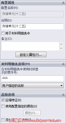

SW的配置我比较常用
: o* S! k! m/ E' [! A) X3 M但是一直有一个问题,就是到归图阶段发现配置的名称不太合适,此时改配置名称已经很麻烦了。
; b, E, a/ {( e# ?好在SW提供了一个比较方便的地方,就是在配置里有一个“材料明细表选项”在这里可以选择“用户指定的名称”
/ G" Q# t, Q- `8 b! T$ l这样就不需要改配置名称了,明细栏里直接显示这个指定的名称。. g, F& |+ |  x& W* ~5 e- Z
但是再出这个零件的工程图的时候 这个零件的名字我只知道使用“$PRPSHEET:"SW-配置名称(Configuration Name)"”来引用配置名称
* s" |- F* O8 t0 L% i. T无法引用我那个指定的名称,谁知道啊?
$ |0 n& ~2 F% p2 D. |1 H% c8 T3 X比如上面这个 我想在工程图里引用文字“AAA”如何做到?

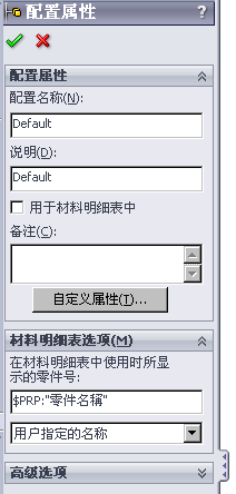

悶人所知三個權宜辦法:
, L7 m% _( o: d5 U" F1. 放棄不用本來的零件名稱(不論檔案名稱、配置名稱 或 用户指定的名称),在“摘要信息”“配置特定”另行加上“零件名稱”的項目。壞處是牽一髮動全身,難以兼顧過往的工程圖及Toolbox的零件。# K, A) A3 }& g
2. 同上,只是在“用户指定的名称”輸入『$PRP:"零件名稱"』,就不需逐一修改舊有工程圖及Toolbox的零件。
5 A3 N- U# ~1 o' v: c5 G0 {. u capture01.png , O3 s5 y7 J  w8 l1 S  K. ^
capture00.png 4 G% ]& Z. ^( L+ e$ s, W, }( |
3. 二次開發讀取“用户指定的名称”。
