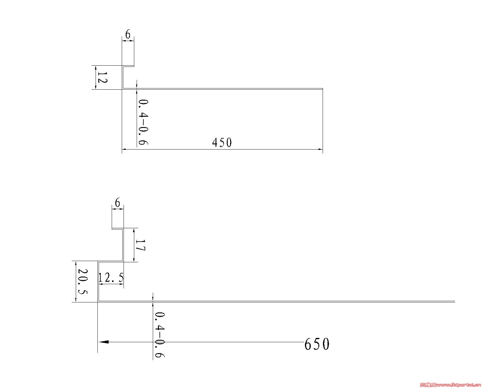

丁建平-Model.jpg 这样的产品谁知道:折弯可以一次成型?

第一次坐到沙发,一次成型没问题,第一个注意成型时偏移,第二个也差不多,关键是回弹控制,你的折弯圆角,个人意见楼主参考一二

一次成型肯定没问题,关键是使用什么设备,只能根据加工设备确定工艺方案。

; C' C/ ~2 E2 @" d% i1 u加工设备是100T折弯机
