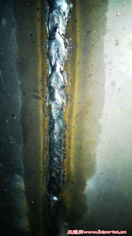

如图,最近在工作中遇到的怪事,现在焊接的边缘都有一层这样的油膜,油漆上去后过几天会成片的掉下来,很烦,以前同样的人焊接的,机器没换,板材厂家也没有换,焊条也没有换,纠结啊,谁能告诉我这是怎么回事,该怎么解觉啊?刚焊接时没有这层膜,大约过几个小时后才会渐渐出现。

应该是材料表面没有处理干净,焊后发生化学反应的结果。

材料表面有油污,存储不当

这层看起来像油膜的东西应当是焊后形成的,应当不是焊前未清理掉的油污,因为在焊接时原油污会燃烧掉,影响的是焊缝质量。可能是焊接时焊条药皮起反应的产物。在涂油漆前应进行表面处理,如喷砂或涂除锈剂等,这样漆层才会牢固。

这层看起来像油膜的东西应当是焊后形成的,应当不是焊前未清理掉的油污,因为在焊接时原油污会燃烧掉,影响 ...
9 Q5 D$ A- s; ~' ?8 I  d( ]! k* W# R
天啊,换了家厂家的焊条还是不行啊,油漆前漆工现在已经都磨一遍了,现在发现喷砂后基本不会出现这样的情况,可是成本上去了,但是奇怪的是以前没有这样的油污啊,这几天被这个折磨死了,难道只能先喷砂着用?

确认下工作环境是否油雾较重?焊道高温使油雾中的某种成分挥发了,油分子凝结下来了。

个人觉得焊条没有关系,和那个油漆可能会有一定关系。

这个问题我们之前遇到过,板材的问题,具体是什么问题供应商没说明白,但我估计是储存不当引起的。
1 w2 j) V& l' {2 e( I7 K换了一批板材就好了
