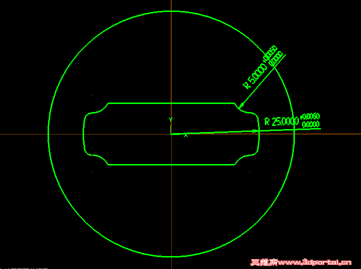

我用留负余量的方法加工出来,,的电极,,但是火花机打出来直身位到数了,,但R角没有到,,,,是什么情况,,??R角要留火花位吗?

问题你的R角是不是做小了

问题你的R角是不是做小了
6 a9 J1 T+ }9 s" G! X" r# y. ]没有啊,,测量出来和理论值是一样的啊

初步怀疑测量数据的准确性

理论上除铜公基准不用放火花位外,其他部分都是需要放火花位的。- m' ^% P7 i, q# G! r- H8 c# l: Q
至于直身到数了而R角没有蚀到数,很多原因可以造成:如R角部分余量较直身多造成铜公损公;如火花机质量也有关系造成放电不均匀造成;如果很精密建议重做一个,避空直身部分或者单单做R角部分重新火花。

今天,问了一下以前的师傅,从做了一个,R角没有放间隙,,打出来正好,,,& W, O3 D* i6 u! n8 H5 s+ h$ Y" B, o
有点想不通,,,

# ?: N6 a6 Z+ W  p今天,问了一下以前的师傅,从做了一个,R角没有放间隙,,打出来正好,,,
$ b, \# I8 `, Q( D* b, }有点想不通,,,

火花机可能有点问题,这种情况就是放电不均匀造成。实际上火花机如普通的倍速特火花机,你火花位如果是-0.07,那么火花机电流至少需要3.5安才能蚀到数,3安只能蚀0.04-0.05,2安的电流也只是在0.03左右。
' Z0 @! n1 f* o! t7 N2 F7 @5 k5 G表示经常为火花机操作员千遍一律的2安,3安电流恼火,不但蚀不到数,拖长火花加工时间没有工作效率。。。
