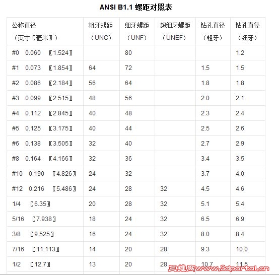

准确地说应该是美制细牙UNF,标准是ANSI  B1.1。
* X( n2 L+ y3 B- {6 ~/ T外径1.524,钻孔1.25。不过这是#0--80的尺寸,90牙螺距要小一些、底孔直径可能要大一点,但表上没有90牙这一规格。- e6 F$ N# V8 k4 ], c# T
以下是一个百度链接:
& y* t' H+ J1 J' H) G( N/ F/ M% Uhttp://baike.baidu.com/link?url= ... FijZq4jQ2WnDgvdDjTq
asdolmlm + 2

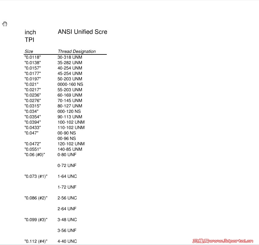

 楼主| 发表于 2013-11-4 09:25:37 | 显示全部楼层 来自: 中国上海
查了好久,终于查到了
0 J, ~9 b! f( J0 I, M- l
: a* L4 e1 N* q* X2 N& [  P00-90号是美制螺纹,属细牙螺纹,
+ t2 m+ ?; Z9 \7 I外径0.047,螺距25.4/90哦·
: c; k* L" w* Y8 d# X5 P( V( s  s谢谢上面大侠们的指点,这个丝攻在osg,亚麻哇等专业丝攻制造厂买不到,只有定做才行
