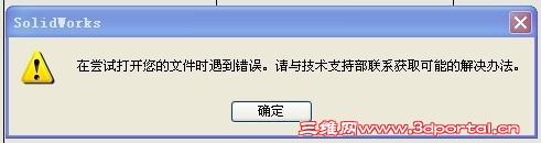

工程图文件(.slddrw)损坏,还有办法修复吗?打开时提示:在尝试打开您的文件时遇到错误,请……,请问这个有解决办法吗?我的文件没有加密

你是不是转移过工程图原地址了.把工程图在放回原来的文件夹就可以..

这是与零件模型失去链接的意思把,还有是你改了工程图名字或零件名字

打开时看下面的状态栏,看看是在哪个文件处出问题了(卡住了),然后将那个文件改个名。再重新打开SW,当提示找不到零部件时,跳过,然后就可以打开装配体了。将找不到的那个零件在特征树中删除,再重新添加上来
