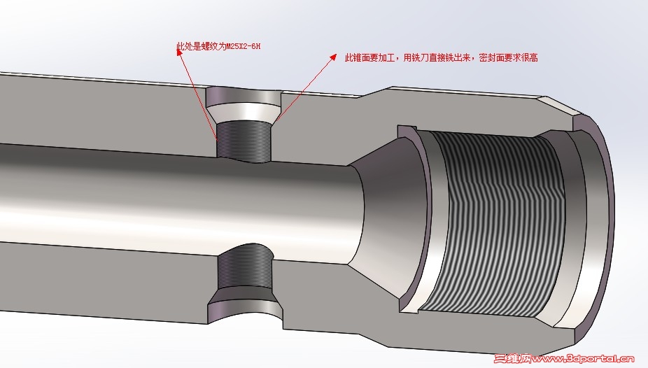

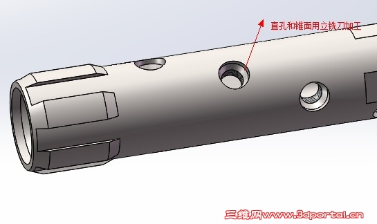

[求助] 四轴铣削加工
发表于 2013-11-2 10:30:11 | 显示全部楼层 |阅读模式 来自: 中国山东菏泽
QQ截图20131031164652.jpg wwe.zip (27.9 KB, 下载次数: 11)

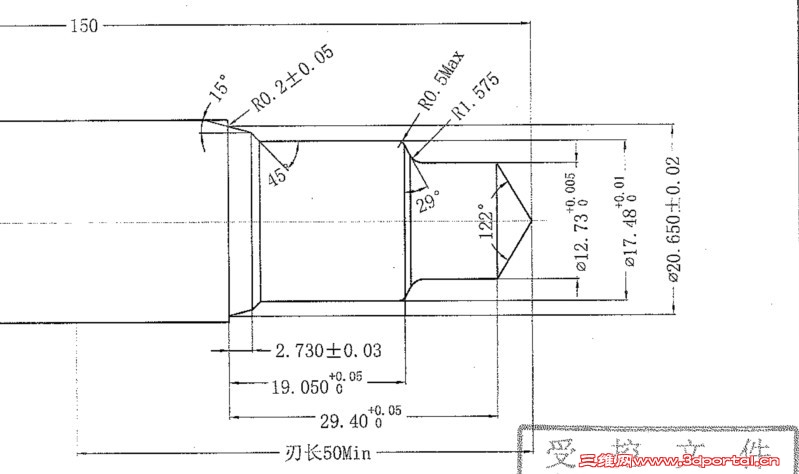

我刚做啦一个类似的孔。精度高的话定做成型刀,我就是这样加工的,我这是3/4英制的螺纹底孔

现在是打样,最后肯定用成型刀

锥面肯定使用成型刀具,螺纹使用螺纹铣刀。
发表于 2013-11-2 13:23:35 | 显示全部楼层 来自: 中国浙江宁波
你这个问题在我们公司压根就不是问题,要么定做一把成型刀,要么自己做一把.打样的时候,这么大的孔,自己做一把,不难的.用立铣刀铣有密封要求的锥面,光洁度比较难达到
 楼主| 发表于 2013-11-2 16:56:49 | 显示全部楼层 来自: 中国山东菏泽
我的意思是立铣刀铣怎么编这个程序,不是讨论用什么刀
发表于 2013-11-3 08:19:55 | 显示全部楼层 来自: 中国江苏苏州
走三维等高,没有更好的办法了,平刀走出来效果 还是不错的,在曲面精加工里面选择!
