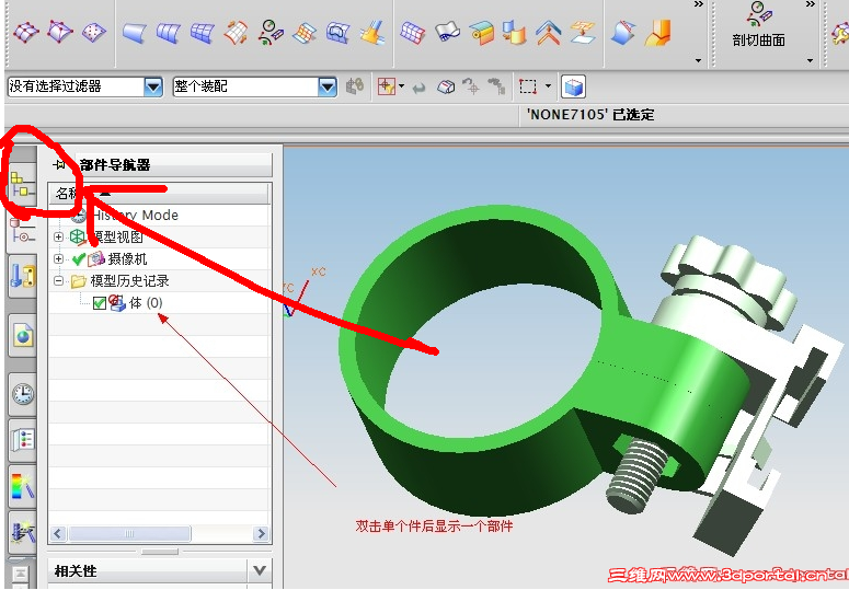

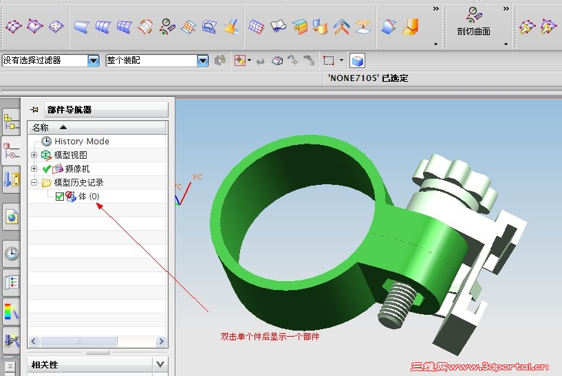

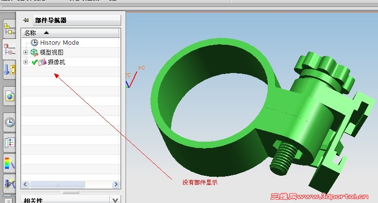

复制到其它文件后也是图片上说的这种情况,导入其它文件也是如此;求遇到这种问题经验较深的朋友帮忙解答一下。谢谢!
UG导入STP之后部件导航器没有东西,用旋转或者移动命令选定不了零件
双击单个零件后,导航器显示一个部件,其它的就选定不了了。

你看看这里是不是有多个部件,如果有多个部件可以转为单一部件再操作8 s( b  Y; ^2 T/ s

你导入了个装配文件
