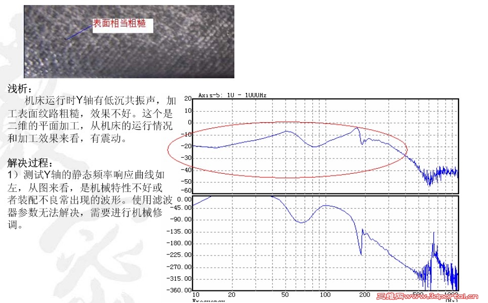

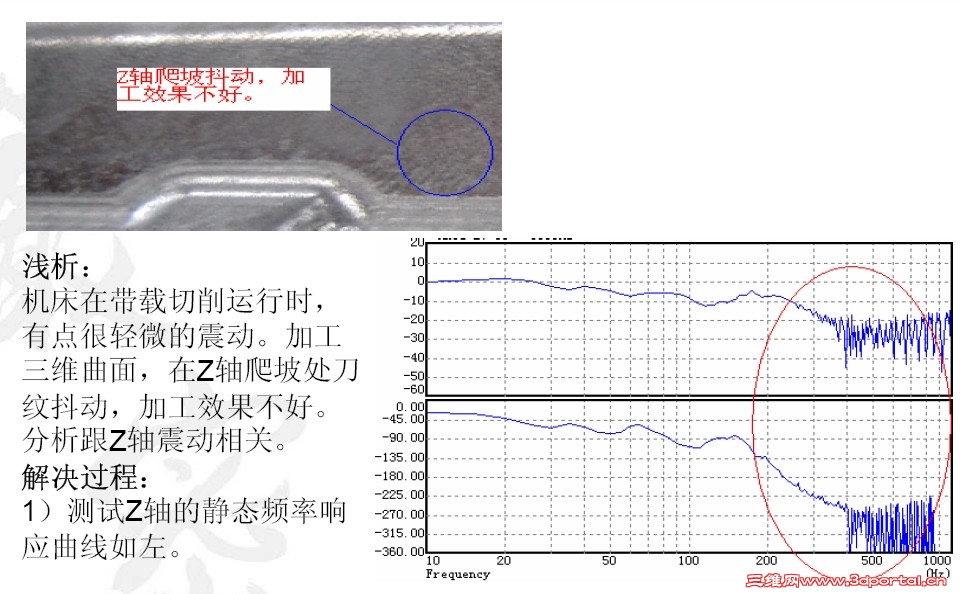

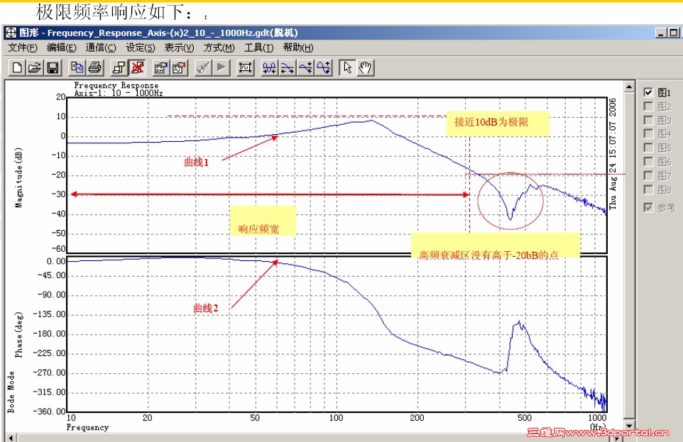

发表于 2013-11-2 13:21:41 | 显示全部楼层 来自: 中国江苏苏州
请看图片是不是你需要的资料。: K5 C1 U# O  m, d6 I! [

" d4 Q/ G  @5 i: K太复杂了,看不懂啊,机床响应时间应该是NC程序输入机床时,当接收完一段NC程序时,隔多久,再接收下一段NC程序,它的数值应该是零点几秒。
