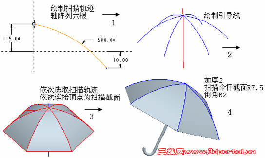

[求助] proe雨伞怎么画,求教

另一个方法用边界曲面也应该可以。不同之处画了六根脊线后要画六根边线,再画边界曲面。, q" N" T- r9 S
当然简单的办法先画一个面,再阵列六个。

方法已经很明显了,其实只需要一根扫描轨迹,一根引导线就可以,
