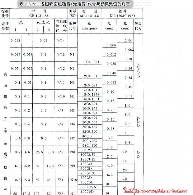

[已解决] 德国制图粗糙度转换国标怎么转换?40、100、25的
发表于 2013-11-3 14:34:41 | 显示全部楼层 |阅读模式 来自: 中国山东济南

发表于 2013-11-3 17:07:44 | 显示全部楼层 来自: 中国山西太原
见下面对照表:

 楼主| 发表于 2013-11-4 20:29:34 | 显示全部楼层 来自: 中国山东济南
gaoyns 发表于 2013-11-3 17:07 static/image/common/back.gif8 K8 s* F, s7 \+ V/ w( w$ @# ^) o
见下面对照表:
  ]9 D& W% z1 L非常感谢!
