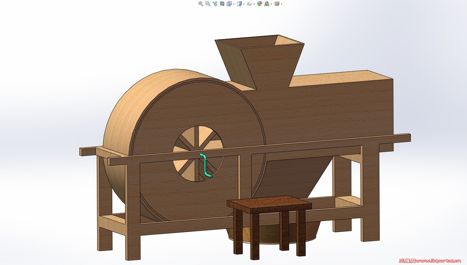

记忆外婆家中的那辆风簸

发表于 2013-11-3 18:02:58 | 显示全部楼层 来自: 中国湖北黄冈
画的很好,但有两点要补充:) U( I* N0 L- o- \
1. 手柄放反了面,应该在出料口这边。$ y. d" B6 U6 ~4 i5 c/ d- S$ U5 X
2. 上面锥形漏斗下面有一个调节下料快慢的机构:一块长方形的木板绕边上的轴转动,
% H; {8 j2 u' W/ {' P5 T3 g% W3. 外面用一根木棍放在一个竖直安装、带有锯齿的板子的齿上,在不同高度的齿开口大小不一样,从而调节谷料等的下放量。
阿帕奇 + 3
 楼主| 发表于 2013-11-3 18:05:55 | 显示全部楼层 来自: 中国贵州遵义
是的,大意了,谢谢指点。% \7 H. U( p( j- y" C: w+ a/ L
发表于 2013-11-3 20:51:22 | 显示全部楼层 来自: 中国广东江门
风箱和谷斗的比例不对,谷斗偏小了。" }  @5 L; I2 l9 a+ B0 e
还有楼主少画了一个出口,谷子应该有两个出口,一个出饱满的谷子,一个出瘪谷。
2 g2 [& p. L( l/ a尾部是出没用的稻叶之类的,画得也不对,尾部出口下方应该向地面倾斜,不然就会堵出口了。
阿帕奇 + 3

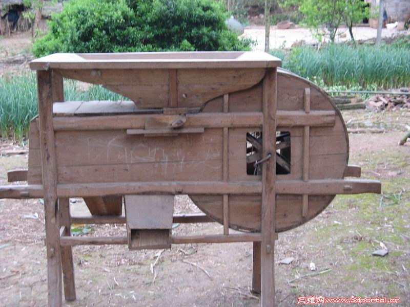

发表于 2013-11-4 15:22:36 | 显示全部楼层 来自: 中国广东江门
阿帕奇 发表于 2013-11-4 14:07 static/image/common/back.gif
% o  K% h! Q8 n) G我在北方没见过
& ]8 s' u( g" Q 就是这样子的
8 Q5 Q/ y) M; L/ Z/ g6 @! Y9 o0 P) j+ Y9 }
阿帕奇 + 3
发表于 2013-11-4 15:27:52 | 显示全部楼层 来自: 中国湖北黄冈
keilei001 发表于 2013-11-4 15:22 static/image/common/back.gif
1 ~( |3 a# w5 _' i就是这样子的
, {( J( Y. V* [+ B
我们那里的左边的出料口方向朝左。调节下来快慢的上面有一根手柄,定位点远一些,调整也准确一些。

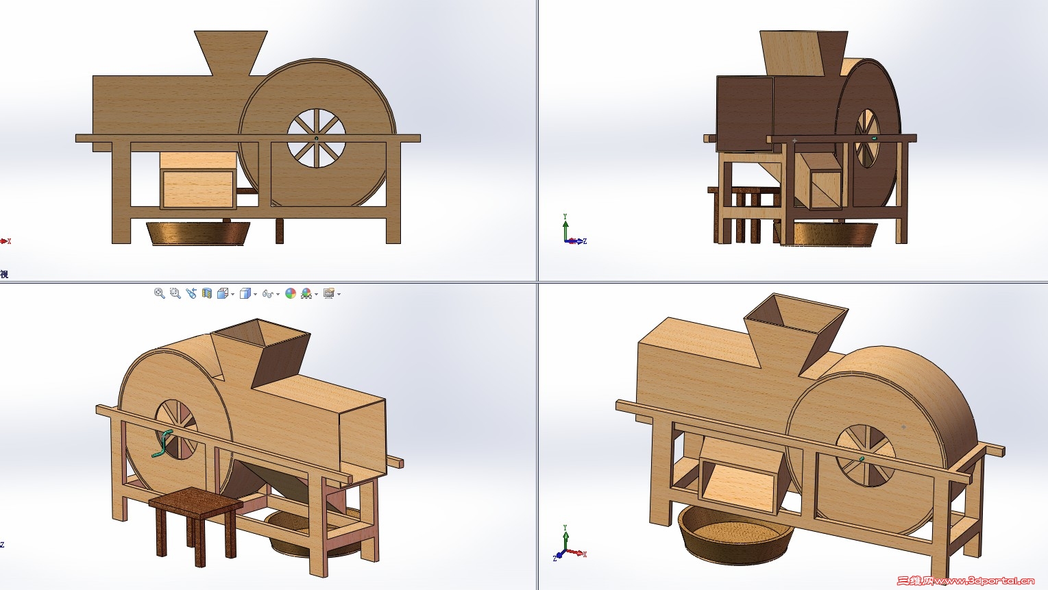

发表于 2013-11-4 20:19:41 | 显示全部楼层 来自: 中国广东东莞
有图有真像,设计还要完善

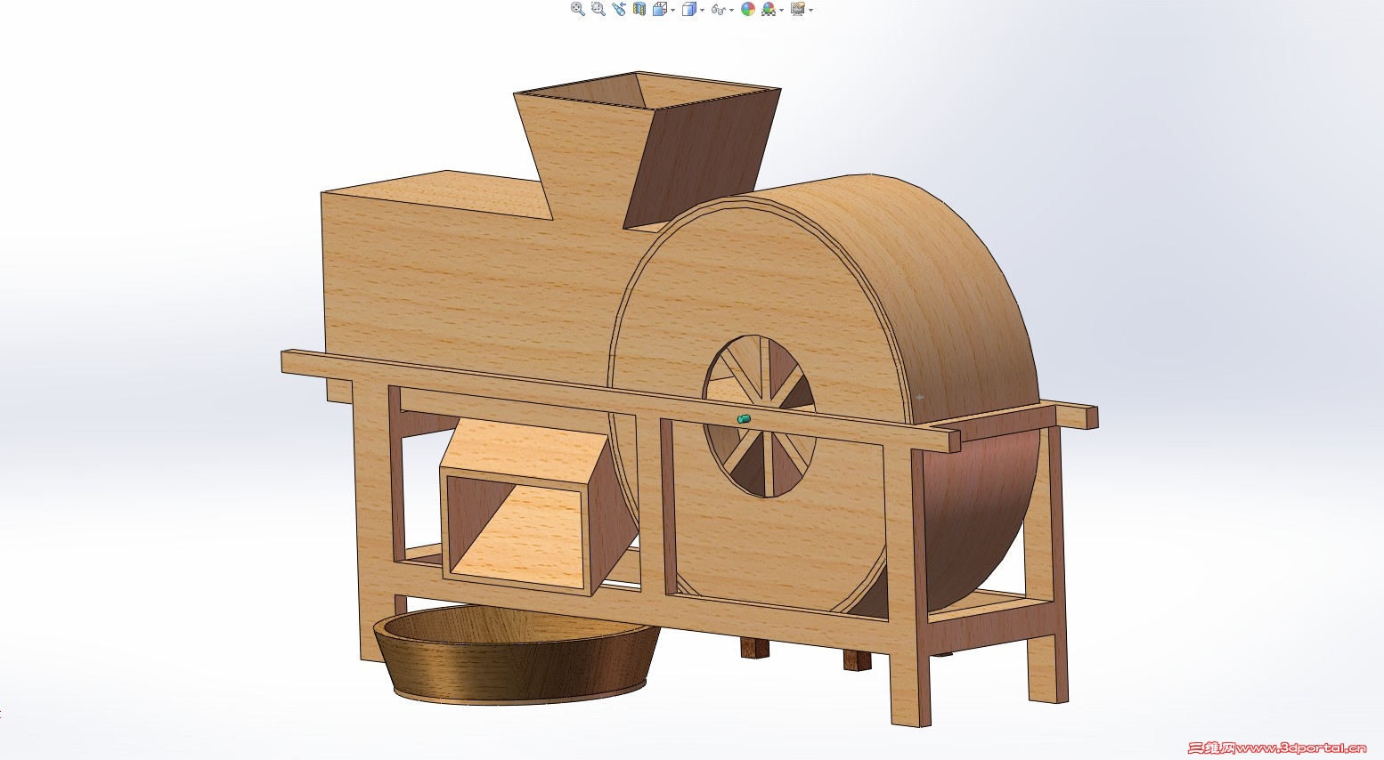

发表于 2013-11-4 20:46:12 | 显示全部楼层 来自: 中国广东深圳
# C( h  o$ m' j) s
tangcarlos3d 发表于 2013-11-3 18:02 http://www.3dportal.cn/discuz/static/image/common/back.gif
( E# ?8 s' L+ a6 `/ B* b画的很好,但有两点要补充:
+ X1 k- n( f" b+ Q: ]1. 手柄放反了面,应该在出料口这边。
+ s% |) d8 }0 ?+ \2. 上面锥形漏斗下面有一个调节下料快 ...
. e9 E' i9 t, U7 d6 `9 s$ `6 z: g, C' a8 y
哈哈,说得很详细。我家也有一台。
$ _7 T9 \# {4 ]1 |8 K- {6 }' _; u( ~* V附加一条,出料有两个口的。前面一个出实料,后面一个口子出秕谷
