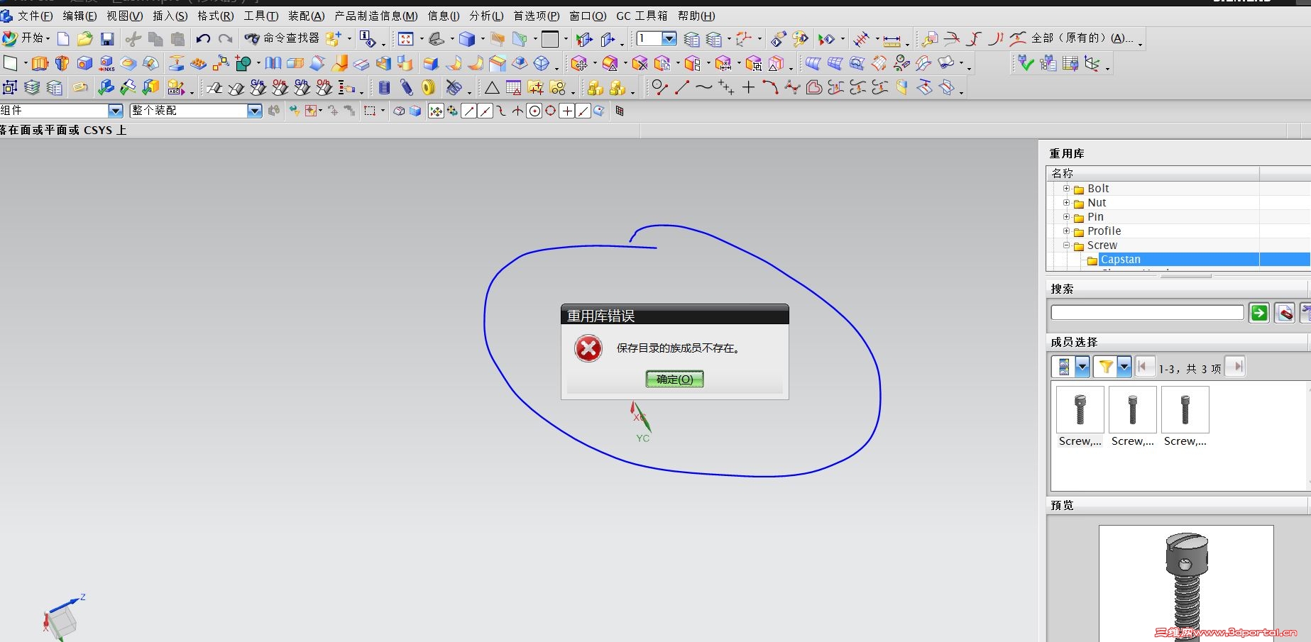

win8 64 nx8.5 64 重用库问题3 q' Z# V9 ^# u, h
跳出  “保存目录的族成员不存在”9 e5 T9 R+ m3 D' ?" I7 R

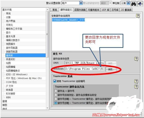

发表于 2013-11-4 10:34:59 | 显示全部楼层 来自: 中国陕西西安
看看这个吧:, D( j8 E! r' J  E
 楼主| 发表于 2013-11-4 18:19:31 | 显示全部楼层 来自: 中国江苏无锡
swnew 发表于 2013-11-4 10:34 static/image/common/back.gif- ?+ A6 k- ^: g& V
看看这个吧:
- j% Y2 \8 B. [4 @没看明白,能说详细一些吗?
发表于 2013-11-4 19:59:21 | 显示全部楼层 来自: 中国山东济南
jisx0404 发表于 2013-11-4 18:19 static/image/common/back.gif
+ L  h  H5 t% n8 K& G1 l没看明白,能说详细一些吗?
1 M% k4 \' r" D0 B! B8 s5 G也就是说给他换个部件族保存目录,默认在c盘,写不进去,所以保存失败
 楼主| 发表于 2013-11-6 22:54:16 | 显示全部楼层 来自: 中国江苏无锡
谢谢,搞定了
