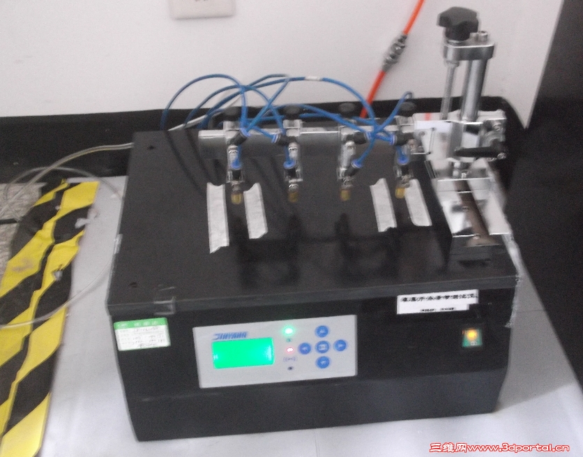

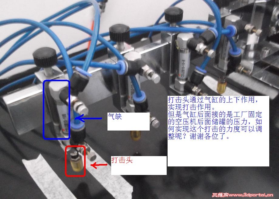

     如附件图片所示的寿命测试仪是通过气缺推力实现打击测试的,但是:
+ @+ q) V0 l; h9 H% W但是气缸后面接的是工厂固定的空压机后面储罐的压力,如何实现这个打击的力度可以调整呢?谢谢各位了。
6 X: ?! @7 }' p- o      能不能提供一个思路或设计草图?2 A2 v0 S- u# o
      谢谢各位了。* ~; c1 y5 L& d" j, r4 O" K. G

发表于 2013-11-3 21:08:51 | 显示全部楼层 来自: 中国湖北黄冈
加一个减压阀就可以了。
9619 + 2 技术讨论
发表于 2013-11-4 09:59:32 | 显示全部楼层 来自: 中国四川成都
来气先经减压阀调压后再供寿命测试仪,就能实现打击力度可调。

, {0 G- K) P) e4 h. o0 N0 l
. I) k. F" f) V) V" ]: `- F我看楼主的气缸上下都各有一个凋气阀的呀!为什么不能凋节呢。。。。。# q3 M! p. ?( O( M. h
推力?能不能理解为加速度呀!
发表于 2013-11-4 14:20:54 | 显示全部楼层 来自: 中国山东德州
快速接头上不是有气流调节阀吗,不能调节吗
发表于 2013-11-4 15:55:11 | 显示全部楼层 来自: 中国辽宁大连
与楼上同问,气缸上下都有调节阀为什么不能调?7 ~' \( l- x9 P5 ^5 h* D; Y5 V
如果阀已经调到极限还是不能满足打击力度,那只能改进了

发表于 2013-11-4 19:25:41 | 显示全部楼层 来自: 中国湖北黄冈
& R. j8 {- R- v& {8 i4 C: u+ r* c3 _
binghai05 发表于 2013-11-4 14:20 http://www.3dportal.cn/discuz/static/image/common/back.gif
9 A" F2 n& |. r% M& p" @1 J快速接头上不是有气流调节阀吗,不能调节吗
4 F/ k8 {; g( A, `9 h
6 J9 r& J  c0 T那是调流量、也就是调速的,不是调压。调压要用减压阀。( l+ n  {$ X/ k4 o! f. w
液压系统的最高压力要用溢流阀。调中间压力也是用减压阀。

 楼主| 发表于 2013-11-5 11:05:17 | 显示全部楼层 来自: 中国福建厦门
binghai05 发表于 2013-11-4 14:20 static/image/common/back.gif+ C0 K# Q3 z; B  B; M  q
9 x9 w: Q! V0 E1 t  I% Y' p
是的,今天注意留心看了一下,的确可以调节进气量,谢谢各位了。

发表于 2013-11-9 15:57:28 | 显示全部楼层 来自: 中国山西晋中
流量可以调节活塞运动速度,压力调节活塞推力的大小
发表于 2013-11-14 16:36:50 | 显示全部楼层 来自: 中国陕西西安
流量调大点,速度快了,惯性大,自然打击力度大了。
