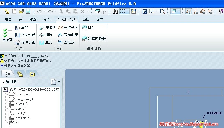

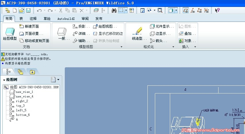

发表于 2013-11-13 12:40:42 | 显示全部楼层 来自: 中国湖北黄冈
xiejing_2006 发表于 2013-11-13 10:58 static/image/common/back.gif: T) Y2 o$ _3 l8 ]- X( K8 m
autobuildz 这个功能在哪里,没看到啊?
) e; a( \% `+ I: c
首先要将configure文件里加autobuildz_enabled并设为yes、应用、存盘。这样“Autobuildz”就会出现在菜单栏。见附图。
# c# l- v% i+ D9 |  F8 x. Z) n: ?" M$ }帮助文件在proeWildfire X \html\usascii\proe\autobuildz目录下(这是英文目录,因为我没有装中文帮助文件)。如果装了中文帮助文件,则简体路径在proeWildfire X \html\chinese_cn\proe\autobuildz目录下。
& U; Y. ]0 l6 D, y0 P# J
6 m( V' [/ ]" i/ i9 j& h具体操作见帮助文件,几句话说不清。
