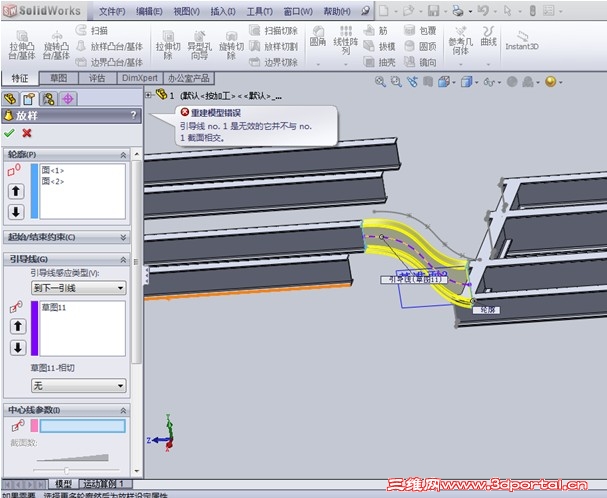

这个放样添加不了,而且显示的也不是我想要的形状,中间部分太窄了     有没有什么办法解决呀    % b1 t1 P# A! H) U3 }" N

比图形有问题,轮廓或多一些,中间就不那么窄了

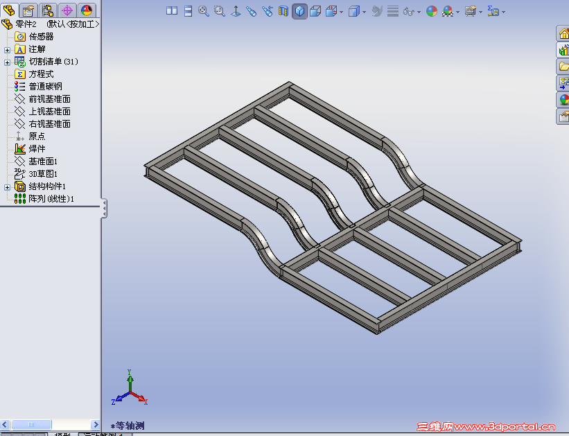

用结构构件特征试一下。
8 o' I* _( [# p! ?0 F4 ^& s; p* i 傲游截图20131104155057.png ! w. G& [3 c" f1 g

多能几条引线
发表于 2013-11-4 14:47:50 | 显示全部楼层 来自: 中国广东云浮
看图形好像截面尺寸一样的,扫描就可以了。想放样好点,最好加多点引导线或放样截面。

你画的引导线位置不对
 楼主| 发表于 2013-11-4 20:44:30 | 显示全部楼层 来自: 中国辽宁沈阳
谢谢各位大侠了     问题解决了    我用了边界条件起始和结束都与面向切    谢谢大侠们了

你可以 新建一个基准面  然后画图形 和 路径  扫描就可以了
