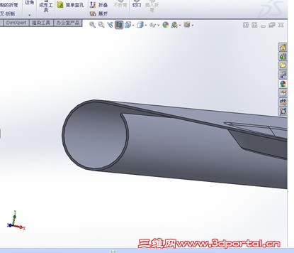

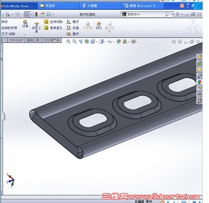

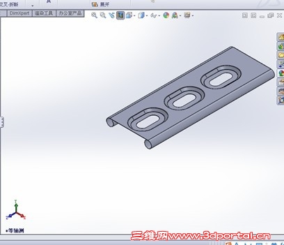

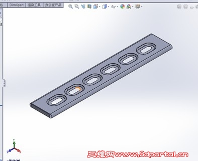

这个钣金件的圆边怎么用折板机加工 ??????????或者用其它设备其它办法

像这种东西我们都自己敲出来的卷边

发表于 2013-11-4 15:55:30 | 显示全部楼层 来自: 中国浙江嘉兴
开副模具卷一下

发表于 2013-11-4 17:16:58 | 显示全部楼层 来自: 中国上海
这个和合页一样的,要做模具压出来

发表于 2013-11-4 20:08:59 | 显示全部楼层 来自: 中国湖北黄冈

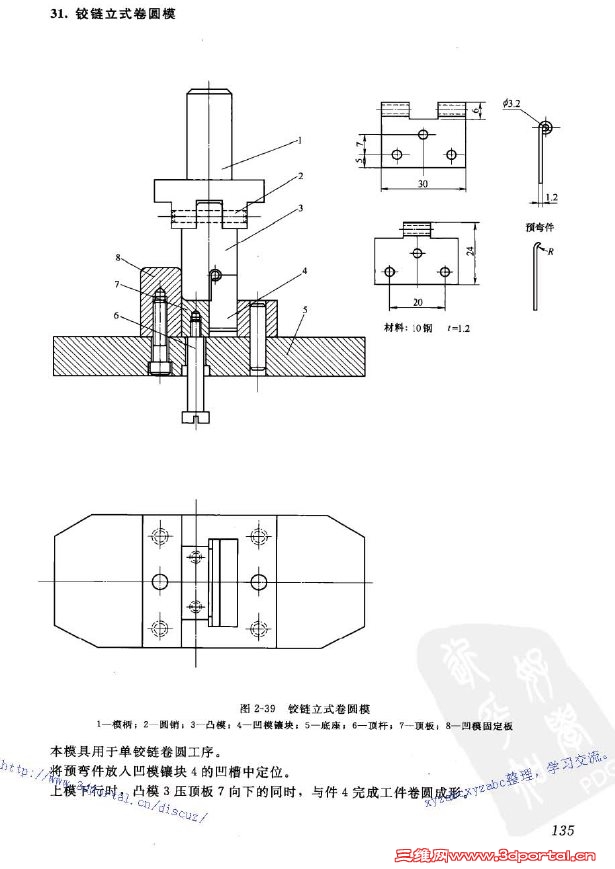

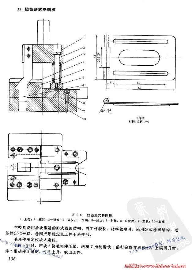

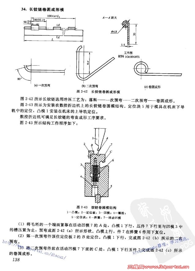

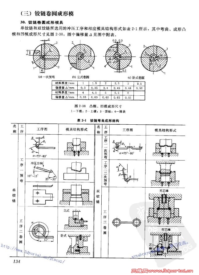

本帖最后由 tangcarlos3d 于 2013-11-4 20:18 编辑 8 D5 w6 c  ?* S
$ ^% x2 Y6 d# ]) p/ ]+ E
工件尺寸多大、多长?
) l1 h! y! a$ g# _* o先用弯曲模将两边折成带R的U形直边,再用另一副模具卷成圆形。4 e: v  s* X1 m7 d- D! ?- s( h
下面是4付模具供参考:
