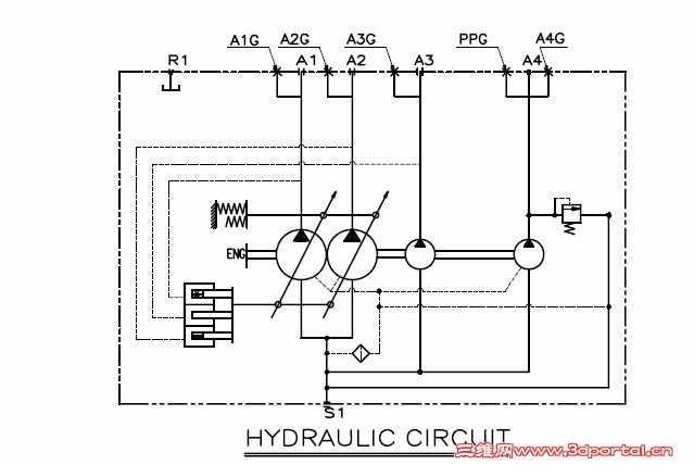

[求助] 请帮小弟解读变量泵的原理图
发表于 2013-11-4 16:28:34 | 显示全部楼层 |阅读模式 来自: 中国福建厦门
http://file:///C:\\Documents and Settings\\Administrator\\Application Data\\Tencent\\Users\\727341996\\QQ\\WinTemp\\RichOle\\~QD@ZMYN`CO2OBV95QM_HRB.jpghttp://file:///C:\\Documents and Settings\\Administrator\\Application Data\\Tencent\\Users\\727341996\\QQ\\WinTemp\\RichOle\\~QD@ZMYN`CO2OBV95QM_HRB.jpghttp://file:///C:\\Documents and Settings\\Administrator\\Application Data\\Tencent\\Users\\727341996\\QQ\\WinTemp\\RichOle\\~QD@ZMYN`CO2OBV95QM_HRB.jpg这是一个工程机械上的变量泵的原理图。对这个原理图看不太懂,请大师们帮帮忙。给解读一下。谢谢!' n- H! v) f# s: h  |5 s  k4 `" }# e, S
0 t. Q4 ?# I3 h6 t) v

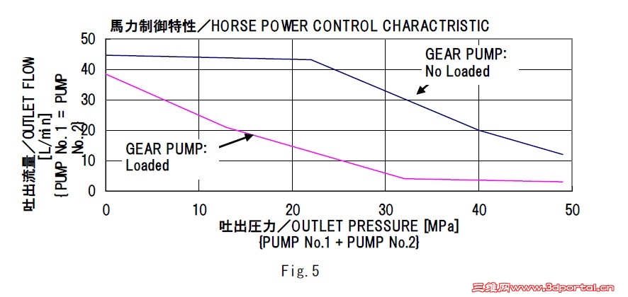

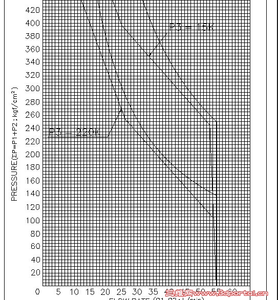

 楼主| 发表于 2013-11-4 16:34:30 | 显示全部楼层 来自: 中国福建厦门
这个是它的压力流量曲线。不明白P3跟变量的关系,或者没有P3后变量曲线如何变化

发表于 2013-11-4 19:11:54 | 显示全部楼层 来自: 中国浙江杭州
A1A2的输出总功率的恒功率控制。A1,A2通过先导油路作用在先导柱塞上,再通过斜盘(杠杆)作用在恒功率调节的双弹簧上,以实现总功率双折线的恒功率调节。A3路应该是可以调节压力,用以反比例改变恒功率曲线的设定值
发表于 2013-11-4 19:15:05 | 显示全部楼层 来自: 中国浙江杭州
这个不是小挖机KYB的泵原理图么?是恒功率泵,如果P3没输出压力,P1,P2在一定压力范围内可以保持最大排量,一旦P3有输出,P1,P2排量无法保持最大排量状态
 楼主| 发表于 2013-11-4 22:52:03 | 显示全部楼层 来自: 中国福建厦门
wawaadd 发表于 2013-11-4 19:11 static/image/common/back.gif( N4 n# o9 h/ ^/ [$ k
A1A2的输出总功率的恒功率控制。A1,A2通过先导油路作用在先导柱塞上,再通过斜盘(杠杆)作用在恒功率调节的 ...
: I( p( ?4 R# s6 R0 y# u谢谢讲解!三个泵的泄油通过那个棱形,是代表过滤器吗。它在泵内也不好清理呀
 楼主| 发表于 2013-11-4 22:55:47 | 显示全部楼层 来自: 中国福建厦门
zls888 发表于 2013-11-4 19:15 static/image/common/back.gif: u( ]2 i1 y. w6 u
这个不是小挖机KYB的泵原理图么?是恒功率泵,如果P3没输出压力,P1,P2在一定压力范围内可以保持最大排量, ...
& v8 q) H7 @) f" J  ^* ~# q谢谢,good。你分析的很正确,是小挖上的。如果没有这P3 ,P1,P2在最大排量,那么压力呢。可以一直升很高吗
发表于 2013-11-5 08:21:43 | 显示全部楼层 来自: 中国浙江杭州
zhanglingjing 发表于 2013-11-4 22:55 static/image/common/back.gif. E% {, Y* }3 z' s
谢谢,good。你分析的很正确,是小挖上的。如果没有这P3 ,P1,P2在最大排量,那么压力呢。可以一直升很高 ...
' H0 i# v6 R- ~7 V
这个要看你的功率设定值,我上面这款泵P1+P2在22MPa以下是全排量输出(前提P3无压力油输出)

发表于 2013-11-5 14:17:31 | 显示全部楼层 来自: 中国浙江杭州
zhanglingjing 发表于 2013-11-4 22:52 static/image/common/back.gif3 z) l# r/ d  \6 G/ f* ~# s) Y
& m1 t& a. d& O& `+ z. V
是过滤器,这个在泵上的我也没见过实物
发表于 2013-11-5 19:34:52 | 显示全部楼层 来自: 中国浙江杭州
wawaadd 发表于 2013-11-5 14:17 static/image/common/back.gif& H! S4 e) a, I! ~+ s% T
是过滤器,这个在泵上的我也没见过实物
3 j+ V* `) s" G9 F/ A9 Z这种KYB泵的原理图上都没有这个过滤器的,实物我也没注意是否有这个过滤器;闭式泵上补油泵出口过滤器比较常见
发表于 2013-11-5 22:00:45 | 显示全部楼层 来自: 中国北京
你这个图 画的很不详细   你还是再找找详细的图上传吧   包括控制部分
