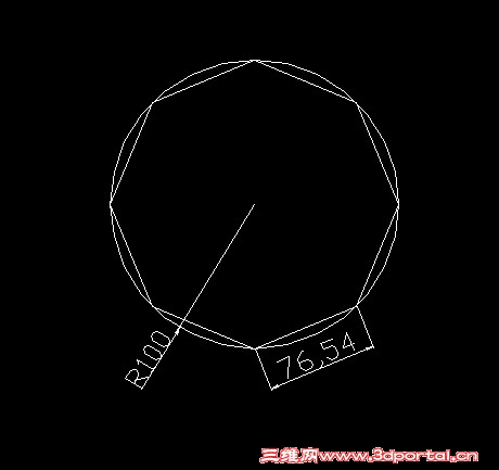

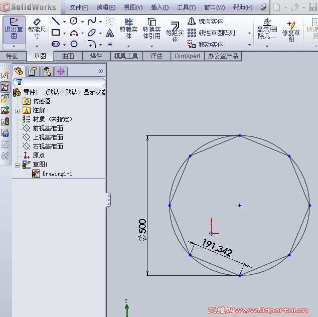

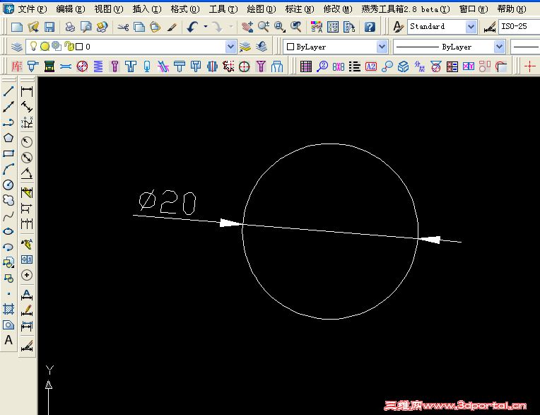

6 S* n# U* b1 E  dSolidWorks 2013,为什么SolidWorks 在草图中插入CAD文件无论是dwg还是dxf 两个格式的比例都不是1:1?在那里可以设置草图插进来的CAD文件的比例是1:1的?
CAD画的图比例是1:1
CAD画的图比例是1:1
草图中插进来的CAD。dwg格式文件,请大家看标注的尺寸比例已经不是1:1了

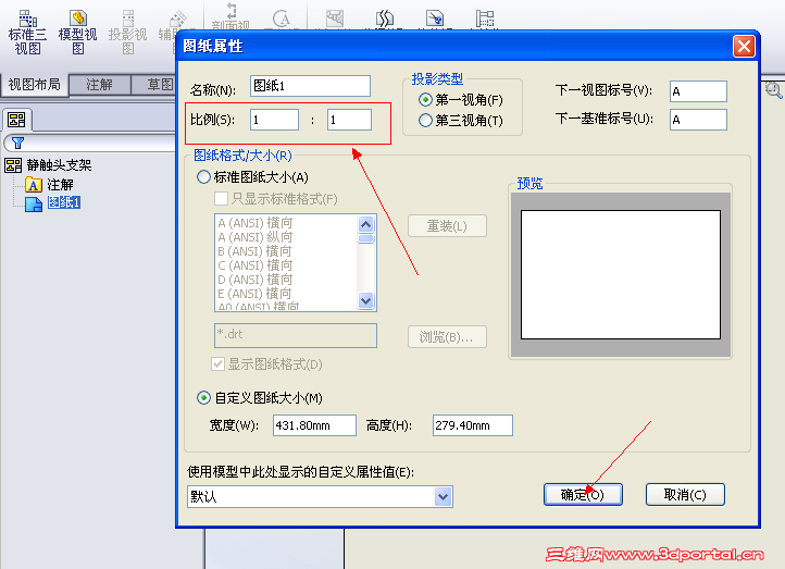

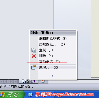

Solidworks工程图环境下有个“参考配置”选项,里面下拉菜单里有个“比例”选项,把它调整为“使用自定义比例”应该就行了!

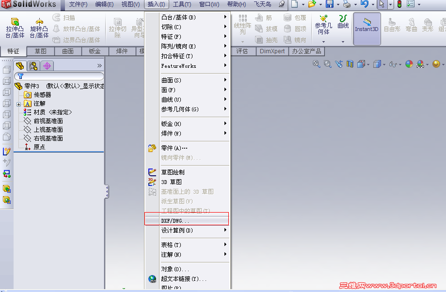

插入的dwg文件,一定要1:1画,在选项卡中选毫米,读入是1:1。如用caxa转成dwg,在选项卡中显示厘米,须改成毫米;如用AutoCAD英制图转成dwg,在选项卡中显示英寸,须改成毫米。

偶用的4楼超版的方法  或者记住SW里工程图的比例A   转成dwg时将CAD图纸比例改为1/A ...

我的DWG文件是从SolidWorks 中转出,因为在SolidWorks 是按图片画出来的所以的比例不是1:1,我将之SolidWorks 转出CAD后比例缩放成样品的1:1,再在SolidWorks 草图中插入刚才的SolidWorks 转出的CAD文件比例就不是1:1了

) u$ l# j# U7 \/ ]. U, l截张图看看,再看看草图插进来的文件之前是不是英制的,如果是英制把它改为公制.
