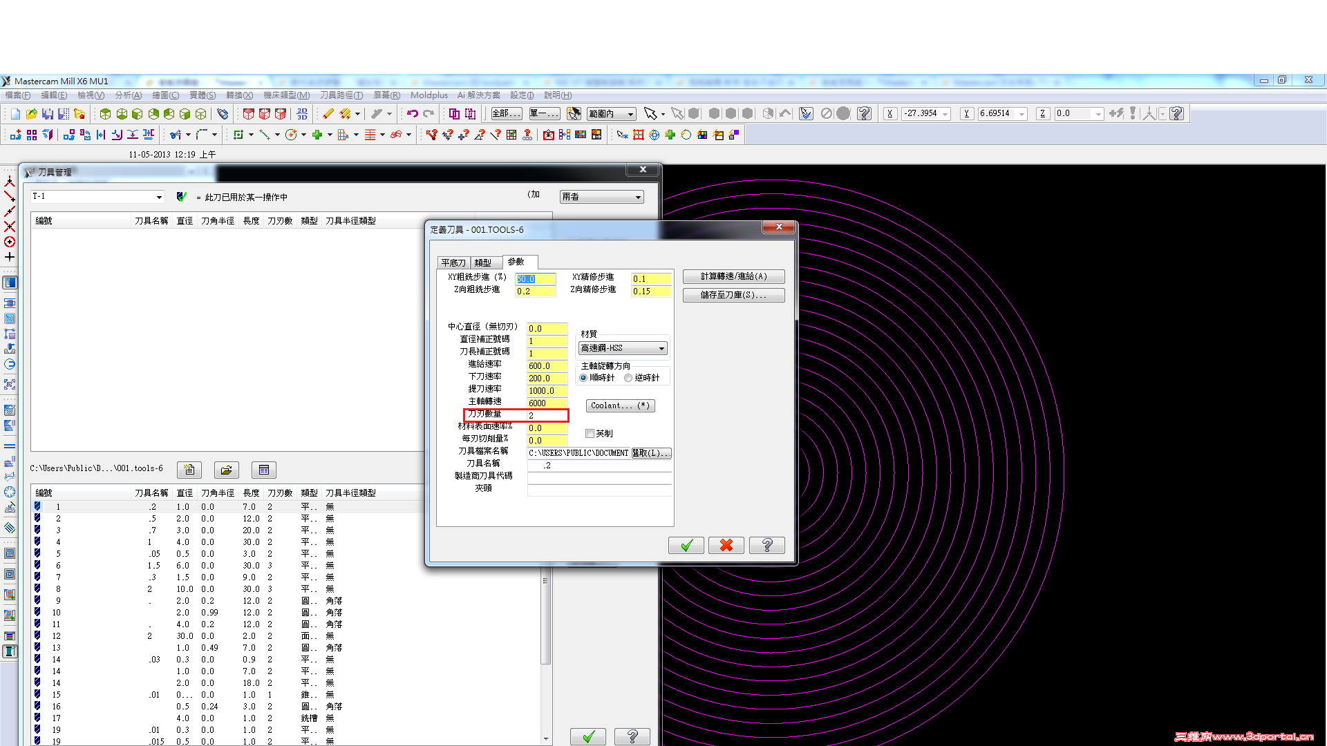

发表于 2013-11-5 00:20:48 | 显示全部楼层 来自: 中国台湾
LYC 发表于 2013-11-4 21:25 static/image/common/back.gif
9 c+ @5 W) O4 U2 }2刃3刃的在哪里设置啊?你用的是什么刀具?加水不?
. i. w8 ^! g3 y; s
我有加水兼吹氣
0 b9 W, j# D8 n7 S3 ^& y$ M1 l5 D設定在這,請看下圖。1 l3 _! m: z) k  u
1.png + [- ]& L5 d! Z2 D( j4 C

发表于 2013-11-6 08:32:33 | 显示全部楼层 来自: 德国
刀具太长,并且用2个刃的。但最好改一下工艺,动态铣削不合适。

发表于 2013-11-6 22:20:59 | 显示全部楼层 来自: 中国上海
norno 发表于 2013-11-5 00:20 static/image/common/back.gif
- R9 \# E; y! z* G4 T$ s* n$ H我有加水兼吹氣
( B8 g( ?$ v0 W9 b6 ?% C設定在這,請看下圖。
4 E( X0 q/ E3 }但是这个刀刃的设置 我个人觉得是主要考虑到效率的,不是能不能扛住不断刀的啊,我记得数控手册也是这么讲的
发表于 2013-11-7 12:25:25 | 显示全部楼层 来自: 中国台湾
guniang371 发表于 2013-11-6 22:20 static/image/common/back.gif
) K" r' ~$ ]( _  X. p6 \# G但是这个刀刃的设置 我个人觉得是主要考虑到效率的,不是能不能扛住不断刀的啊,我记得数控手册也是这么讲 ...
/ w% ]! ^, }" S; z( V
刀刃的設置,關係到進給率的自動計算,5 g  t5 U& T+ G
如果刀刃能扛住,那相對的,加工效率也會提升,(以粗挖來說)。! G6 |! y( b1 e) e8 \# o& r
這是我的個人觀點啦。
