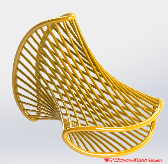

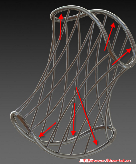

[已解决] 求大神指点此图的画法
发表于 2013-11-4 19:20:19 | 显示全部楼层 |阅读模式 来自: 中国江苏南京
untitled.64.jpg untitled.58.jpg 零件4.zip (519.59 KB, 下载次数: 19)
 楼主| 发表于 2013-11-4 19:26:50 | 显示全部楼层 来自: 中国江苏南京
在线等。。。。。。。。
 楼主| 发表于 2013-11-4 20:03:03 | 显示全部楼层 来自: 中国江苏南京
求啊求大神

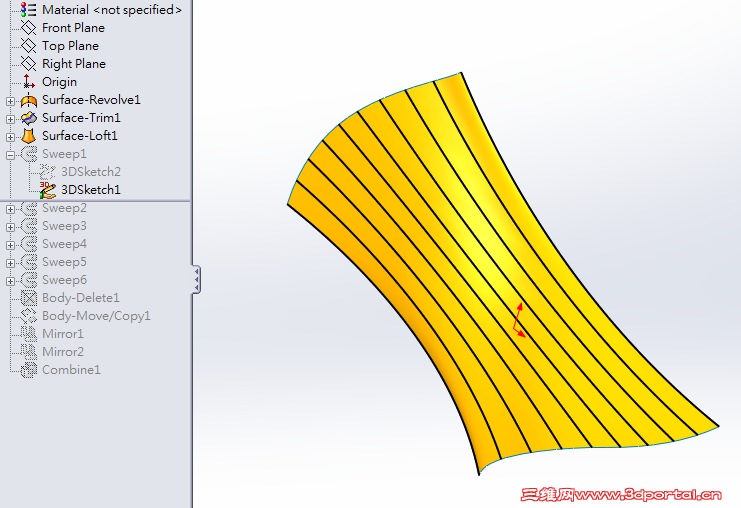

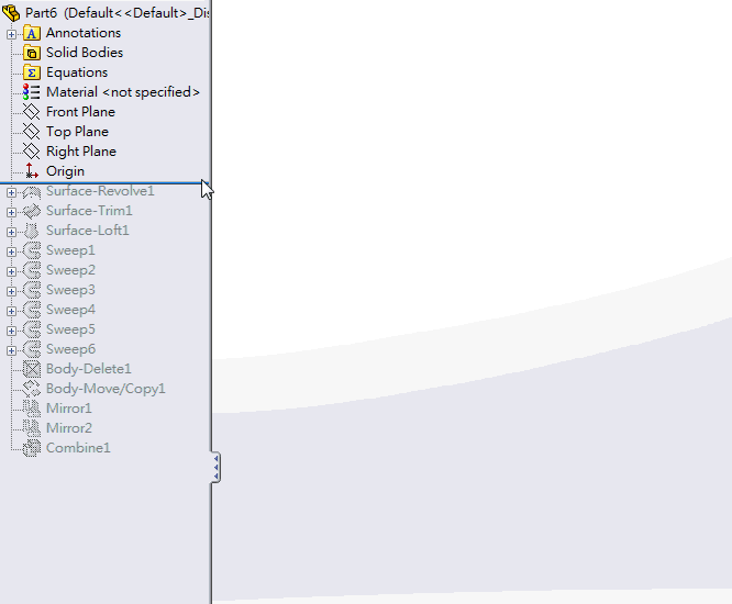

发表于 2013-11-5 00:39:58 | 显示全部楼层 来自: 中国台湾
+ }, P$ x: D& _1 x. p9 T6 C6 E6 _& s( [5 [# X

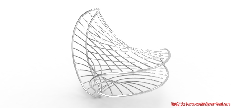

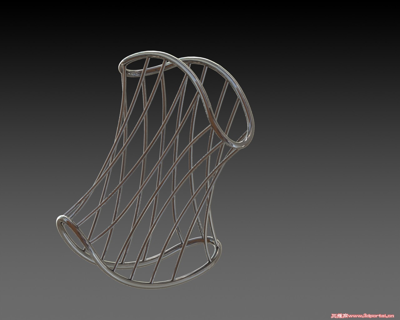

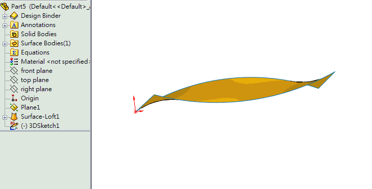

陣列無法實現…練習一下多特徵的9 f/ b# L( _8 [% G: ^
$ L$ L8 ?' I/ t7 y, K$ O
2013-11-5 上午 12-39-40.png " Q* m  j& ?5 q) W$ o' d
8 g3 j5 v; x) e. v* K" D
capture-1.gif ' W+ P# g* Z: }0 R3 e# {
" ]; `: o# u3 V& U3 N- D, _
掃描1~5共用路徑3D草圖1

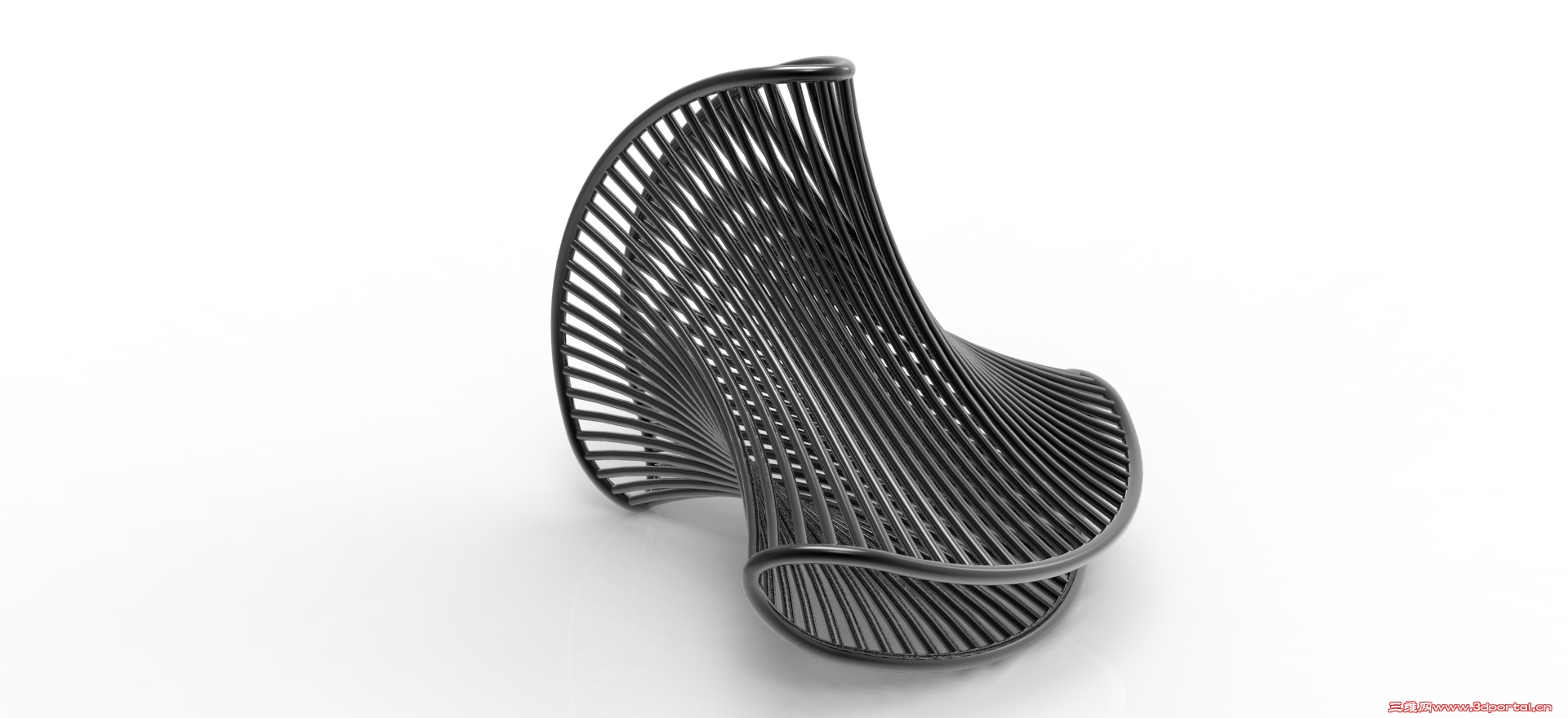

发表于 2013-11-5 12:10:49 | 显示全部楼层 来自: 中国台湾
本帖最后由 gt.adan 于 2013-11-5 12:15 编辑 1 h% c. K( O$ J0 I/ V* @$ f* d
# \" }; F, ?. G2 R' b. E: l' v
實因無法以「陣列」完成,所以才用上面的基礎方式建模,僅供參考,並謝謝幾位朋友的回應。
- i5 H; p; p0 D- T4 N, B貼出了第三張圖(共用路徑草圖)卻沒有加以說明,是想看看有沒有人注意到,但是截至目前並沒有。
9 K- E) Z$ w$ T, Y# ?7 g俺的模型中,細徑的部分可看出是等比例間距的,而此結果由路徑草圖決定。
" Z, v2 ]" S: o5 r上面分享的建模方式,個人認為最重要的正在於如何快速做出路徑草圖~
. ?+ y* w! P/ i第三張圖的目的正在於指出樓主對於間距處理的不足之處~5 B* ~3 N' k; F7 g& l- z
5 g. T. j$ t/ |5 D  @$ M! y" C3 q3 t7 v( k% B% `9 \
5 G5 E1 X( g: V0 n" P% V. a7 H0 F( L/ n4 I# B' t
9 R5 P3 Y" w5 E! P( h, r( ~3 Y' Z
阿帕奇 + 3

发表于 2013-11-6 15:29:46 | 显示全部楼层 来自: 中国台湾
qinxin131400 发表于 2013-11-6 11:54 static/image/common/back.gif
6 m# G1 J3 ^! d8 |: r/ e8 G我也意识用词不当了,不然日后还要出洋相
7 t9 t: n1 A" e# J6 S9 ^5 x
抱歉回覆得晚了…其實說穿了就是一個不常用的3D草圖功能罷了:【面曲線】
$ J0 Q; U' i( s! h  \希望對樓主有幫助~8 p, [5 [3 M2 @! t3 }
. K; s8 E5 V9 D) l) V( U; I! i
