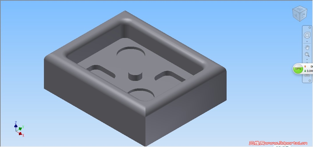

发表于 2013-11-4 20:27:21 | 显示全部楼层 |阅读模式 来自: 中国山东威海

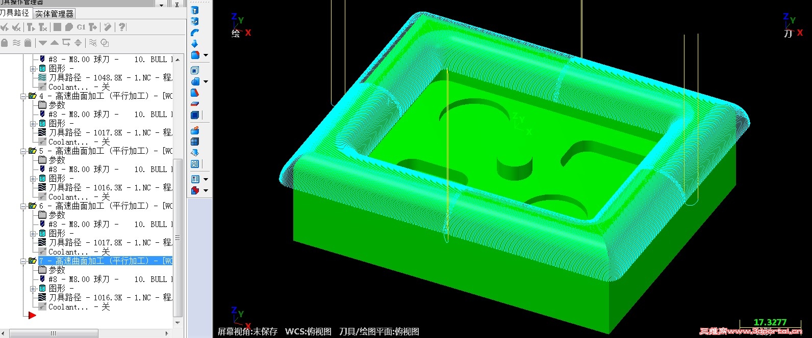

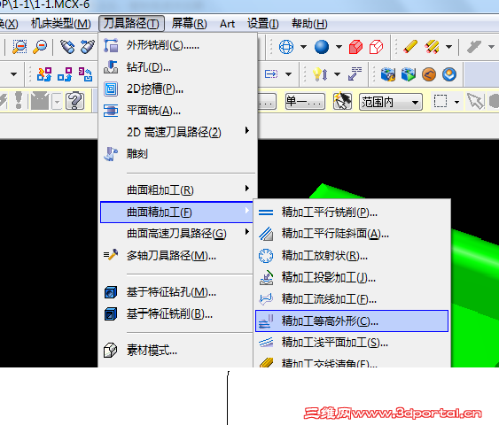

个人觉的,采用 等高外形。选曲面的的时候 最好加上干涉面。
发表于 2013-11-5 08:59:41 | 显示全部楼层 来自: 中国福建厦门
个人觉得等高加工,做出来光洁度不高,这个图可以有几种方式做,浅平面,熔接加工,3D环绕加工都可以啊
发表于 2013-11-5 09:33:50 | 显示全部楼层 来自: 中国广东东莞
浅平面
发表于 2013-11-5 12:11:24 | 显示全部楼层 来自: 中国江苏苏州
成型刀最快光洁度最好
发表于 2013-11-5 12:21:53 来自手机 | 显示全部楼层 来自: 中国福建泉州
如果刀具有成行刀可以用2d外形,当然也可以用流线加工
发表于 2013-11-5 13:39:54 | 显示全部楼层 来自: 中国广东东莞
你可以参考一下
1.rar
165.14 KB, 下载次数: 34
发表于 2013-11-10 22:24:04 | 显示全部楼层 来自: 中国上海
赞同6L 成型刀又快又光

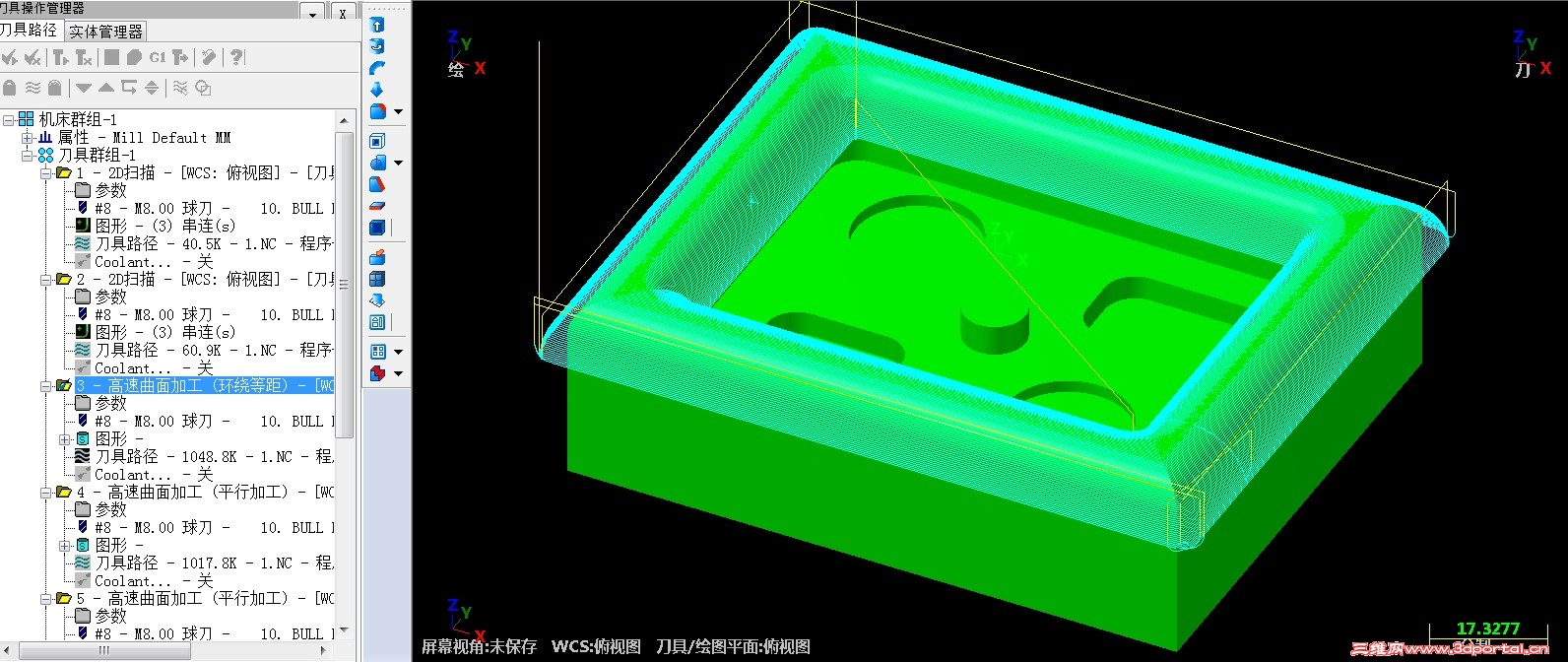

本帖最后由 ricky300 于 2013-11-11 01:19 编辑 * f* d( l" L* r
9 m! s* X9 P' z, d! U% T# i这图如是钢科我会选用2D扫描光刀..% Q' ~1 |+ r& ~  y- k) W# ~! B

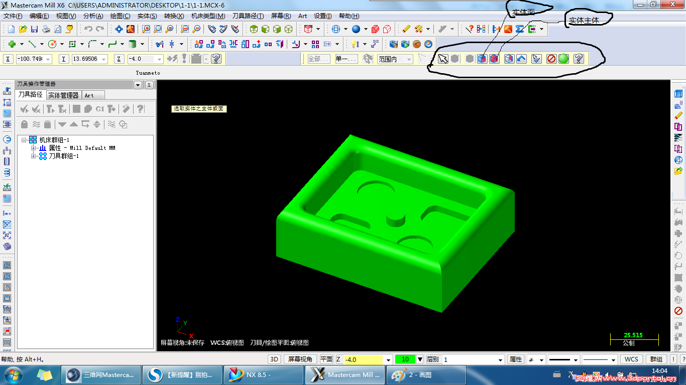

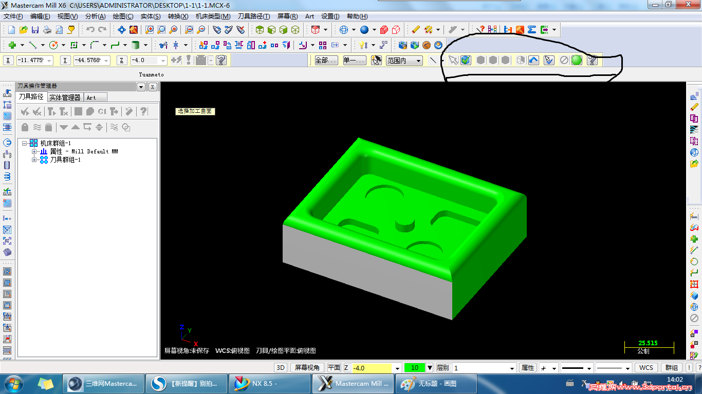

发表于 2013-11-11 08:02:43 | 显示全部楼层 来自: 中国福建厦门
伪装 发表于 2013-11-5 13:39 static/image/common/back.gif
9 h2 K2 `8 w$ A6 k5 t; M4 l, s你可以参考一下
8 X$ L  g# h" o
你这个单选实体面是怎么做到的?
发表于 2013-11-11 14:09:49 | 显示全部楼层 来自: 中国广东东莞
xinruyu369 发表于 2013-11-11 08:02 static/image/common/back.gif: B1 K% k. G. Z! c" j) ?2 W
你这个单选实体面是怎么做到的?
0 A5 e* _. c$ I. M% v& z& `0 z% y7 d4 N
你看看吧
2 i# V3 p0 m, o' U
发表于 2013-11-11 14:24:18 | 显示全部楼层 来自: 中国江苏南通
是的可以选择实体面进行加工的
发表于 2013-11-11 14:25:30 | 显示全部楼层 来自: 中国福建厦门
伪装 发表于 2013-11-11 14:09 static/image/common/back.gif
8 m. c2 q! A' L& ?你看看吧
& Q- }7 A+ j& `+ K6 t
嗯明白了,谢谢
