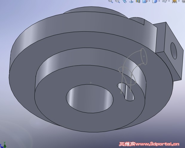

这是一个实体的内孔,垂直面上是直径为28的园,底面上是腰圆形孔,此两孔的相交处要求圆角如图所示,请问大师们,这个三维怎么做出来呀?

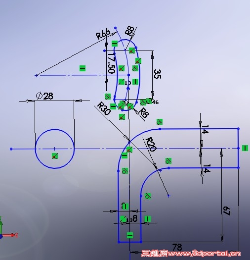

 楼主| 发表于 2013-11-5 07:37:30 | 显示全部楼层 来自: 中国江苏常州
shurufa111 发表于 2013-11-5 06:25 static/image/common/back.gif
1 l3 ~, ^3 v9 f: E0 ]) \7 P' {也许是我语文太差,看了2遍也没理解楼主表达的是什么意思。。。
3 T/ U. W2 j0 n# @( ~% r4 E& m: v
两个向视图,一个剖面,我把图形的大体形状发上去,内部截面不会弄$ K: g7 c+ U2 E% T3 N* e

发表于 2013-11-5 08:11:02 | 显示全部楼层 来自: 中国辽宁盘锦
风无声 发表于 2013-11-5 07:37 static/image/common/back.gif
+ L" D$ R0 D1 d( q两个向视图,一个剖面,我把图形的大体形状发上去,内部截面不会弄
5 V4 F5 z6 R. h# G放样,关键截面如你图做好,加上引导线

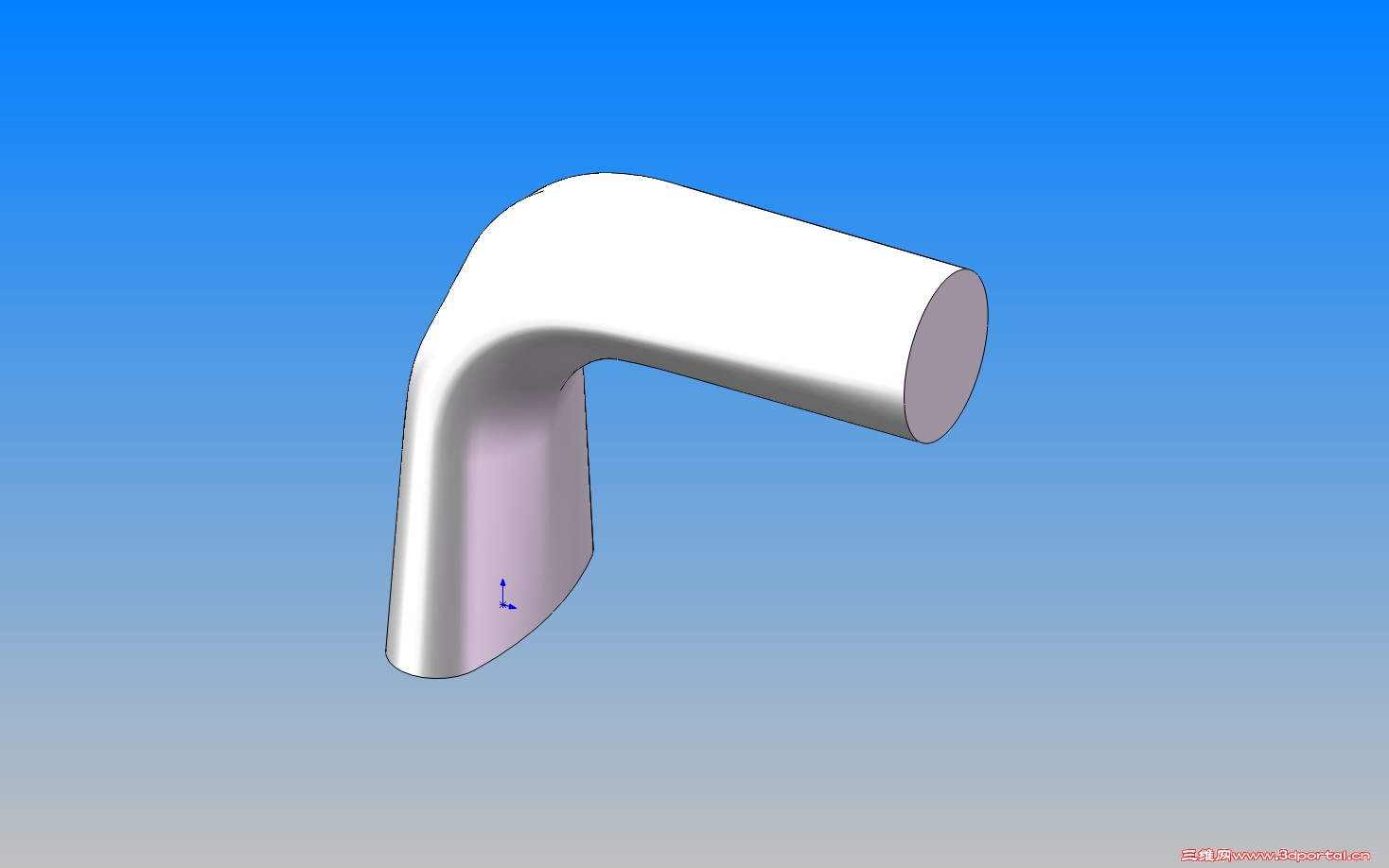

发表于 2013-11-5 08:20:11 | 显示全部楼层 来自: 中国山东淄博
是不是这个样子?; O2 ^1 J- u9 n8 ?) x* a
* A+ j) \) W( x( k: R1 f 零件1.JPG 7 h4 ~  w  k4 f. P1 r9 Z7 I) Z
8 E- U. m; e4 ~9 p4 J5 K% b0 b( I
零件1.rar (162.79 KB, 下载次数: 4)
阿帕奇 + 3

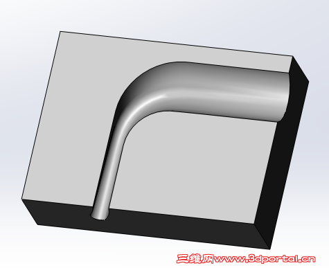

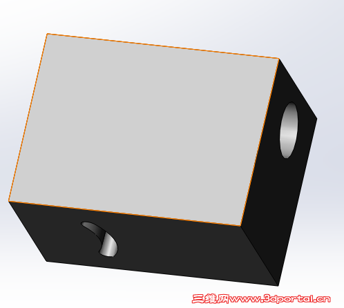

发表于 2013-11-5 09:09:45 | 显示全部楼层 来自: 中国浙江温州
这样的结构的吧 看你图纸
3 Z- d( b. Q- I1 t% f" q) V  A
零件1.rar
103.39 KB, 下载次数: 5
阿帕奇 + 3
