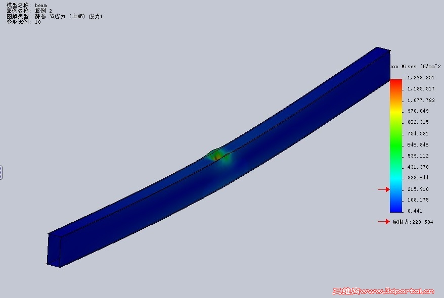

整体效果
整体效果
* S$ l/ W1 }* p9 I& K; c. p3 c; l9 t) J9 V) t
5 z6 q& Z" h0 [1 S) ]3 C为什么用sw分析时,用壳单元分析,在集中力处变形特别大,超出实际工况了,而用梁单元分析不会出现集中力处变形大的问题,但是梁单元分析会把整个方粱变成圆柱,没有了直观效果,用了其他分析软件,abaqus分析粱或者壳单元分析,没有出现集中力处过大的问题啊

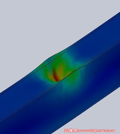

局部
局部

是不是壁厚太薄,造成失稳?或将载荷放在一个局部单元、用工字梁效果要好一些。! P1 N! ~: f! l: G. Q
发表于 2013-11-7 20:54:04 | 显示全部楼层 来自: 中国甘肃兰州
网格搞密一些试试。
