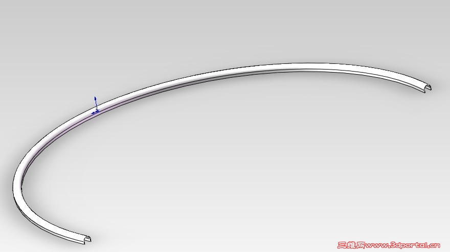

发表于 2013-11-5 11:00:40 | 显示全部楼层 |阅读模式 来自: 中国河北唐山
2mm厚度的钢板,弯成U形,再弯成圆弧形。请大家给出出主意。

发表于 2013-11-5 11:48:31 | 显示全部楼层 来自: 中国山西太原
可以冷弯,先压成U形,在U形开口处沿半径方向点焊些小筋板,用钢板割成一段靠模进行弯曲,弯后再割去筋板。
驿马狂奔 + 3 应助
发表于 2013-11-5 14:18:10 | 显示全部楼层 来自: 中国浙江台州
U型开口朝向圆心比较容易实现。现在的方向有难度。
发表于 2013-11-5 19:24:46 | 显示全部楼层 来自: 中国重庆
能不能这样:先压成u型,半径大的话在u型槽中卡进一型钢,用冷弯机弯型钢,顺带让u型钢板成型。

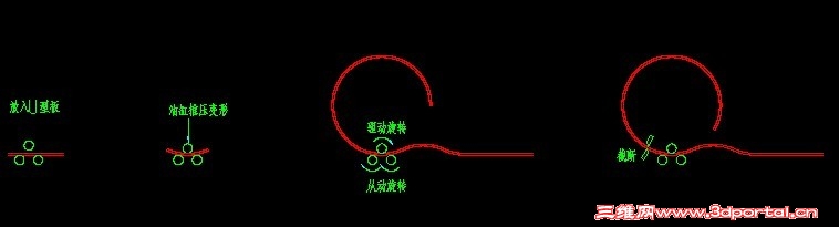

 楼主| 发表于 2013-11-7 09:18:32 | 显示全部楼层 来自: 中国河北唐山
这样行吗?8 S) F. J) Q4 l: h/ o
发表于 2013-11-7 12:14:02 | 显示全部楼层 来自: 中国浙江台州
值得一试。
# y& K6 J9 }! f+ R! h弯好后要U型整形一下再切断。
