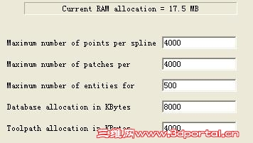

请教 CONFIGURE中相关设置 见图
& P1 b0 ]; }( N& I
请问如何设置数值
请问如何设置数值

 楼主| 发表于 2013-11-6 14:56:09 | 显示全部楼层 来自: 中国浙江台州
你好 9.0  最后2个数值 设置大点 对于图形显示和刀路计算 是否 会有影响  这是否有个取值范围
发表于 2013-11-6 17:57:53 | 显示全部楼层 来自: 中国福建泉州
NC025 发表于 2013-11-6 14:56 static/image/common/back.gif, k  H' h: [% _5 ^' ]. a
1 Z. @: W  M! g* I$ ?2 I会有影响的,设大点,计算可能会快点
发表于 2013-11-7 08:38:00 | 显示全部楼层 来自: 中国福建厦门
第一个和第二个设置小了,遇到点面比较小,而且多,复杂的图形会打不开,软件会有提示的,第3个无所谓,是恢复你删掉的图素的数量,最后两个可以设置为409600,超过这个数会报警。
发表于 2013-11-7 08:43:25 | 显示全部楼层 来自: 中国福建厦门
& T- I; ?) n7 \, i4 M. j
+ P7 I: o7 ?" S3 ]  G- [3 d. ^$ W4楼5楼说的对,最后两个设置的大小和图形显示、刀路计算有关系的,设的小了计算复杂的图形刀路时,会计算不出来,或者软件自动退出,这个在X版的也有设置的,设置-刀具路径-缓存,你就可以看到。
