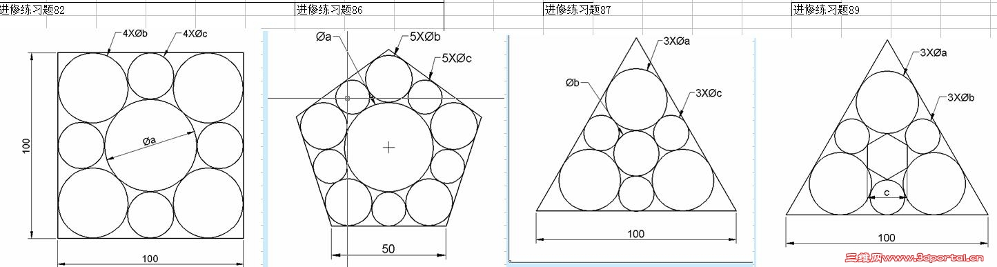

发表于 2013-11-5 15:03:49 | 显示全部楼层 |阅读模式 来自: 中国江苏苏州
本帖最后由 super353 于 2013-11-6 09:11 编辑 ( `5 g" O5 I5 t; M$ L8 ?" u
( A, L+ a0 t3 _$ P  n3 H9 d' L1 J
; y" t3 G  o) k
3 k) V& H, W, r8 J0 C* ]# Z2 P& _, ~4 ^) S8 N
麻烦给出详细步骤,十分感谢!要使用2006版本的

考试用2006

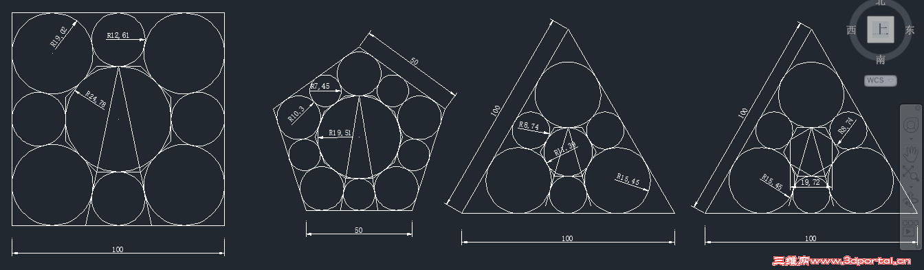

提供参考:
( o9 A, Q$ O# d8 f- Y+ Q( k" Z4 T) T2 x) I
正方形:
$ \! F( y. N/ f% b
( d% `) p- _- N& L6 V jd01.gif 1 p1 H# b3 I+ X) x) `. C
3 l. F# j" ~* U, b$ q8 d. `3 `4 j
正五边形:
; B0 h, _& ^: k8 U$ D( }5 O% n# H( R# E- \' u& a
0 J: ~( {; I5 o% f
- p* P" ?) l+ Y$ D' P! u. ?+ @正三角形:. ?. H/ j. w  h3 V8 w
- t+ }7 L7 }2 W$ ?; m7 \# ^  N1 |! u3 e+ t) ?' s' J$ L" e5 Y

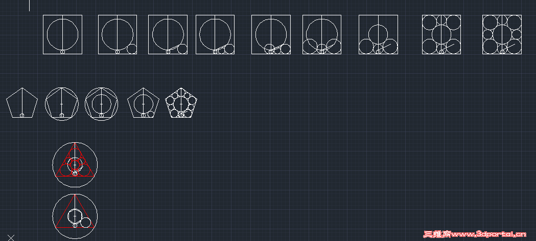

发表于 2013-11-6 07:56:12 | 显示全部楼层 来自: 中国浙江台州
搜狗截图20131106075528.png : `, ]$ `" B/ M) g  V3 v) {
4 S$ {8 b  F1 f# H3 X9 o% Y  {; i
8 \6 B. W. y% Q' Z2 h% _1 i: b
2005llnn + 5 应助

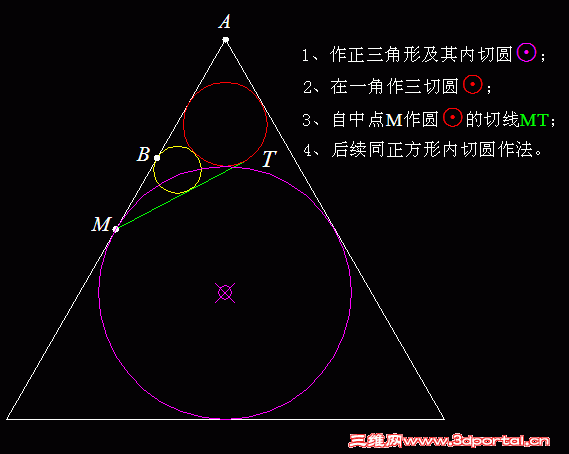

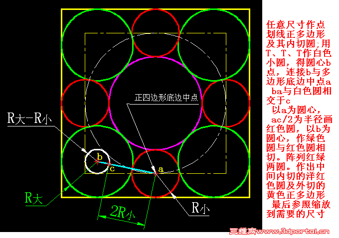

发表于 2013-11-7 20:06:43 | 显示全部楼层 来自: 中国江苏苏州
采用多边形,从内到外画,再阵列、缩放。外围四边形,采用八边形,即外围边数乘2。

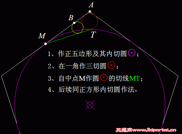

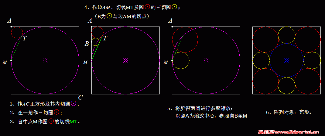

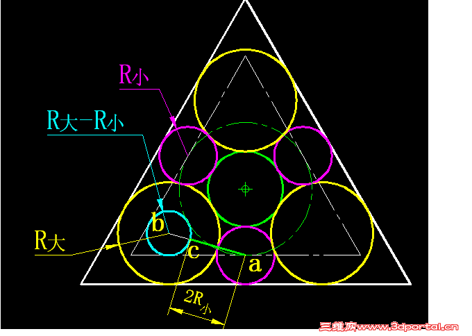

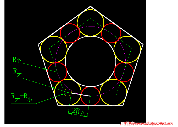

发表于 2013-11-8 00:39:48 | 显示全部楼层 来自: 中国江西南昌
这类题,在分析清楚各几何元素之间的内在关系后,就很容易画了。看下图:  p- r3 q$ z# o+ J6 }0 B
5 {- R, {: x/ r; u& K2 e' o/ ^+ C五边形& ?+ E; z* d+ Y/ Z& V# j' \
正五.PNG 2 z% E3 a# \9 J
正三边形
3 I6 G5 |/ }4 P2 t6 d" q) L 正三.PNG 3 E8 X3 f8 t& U
