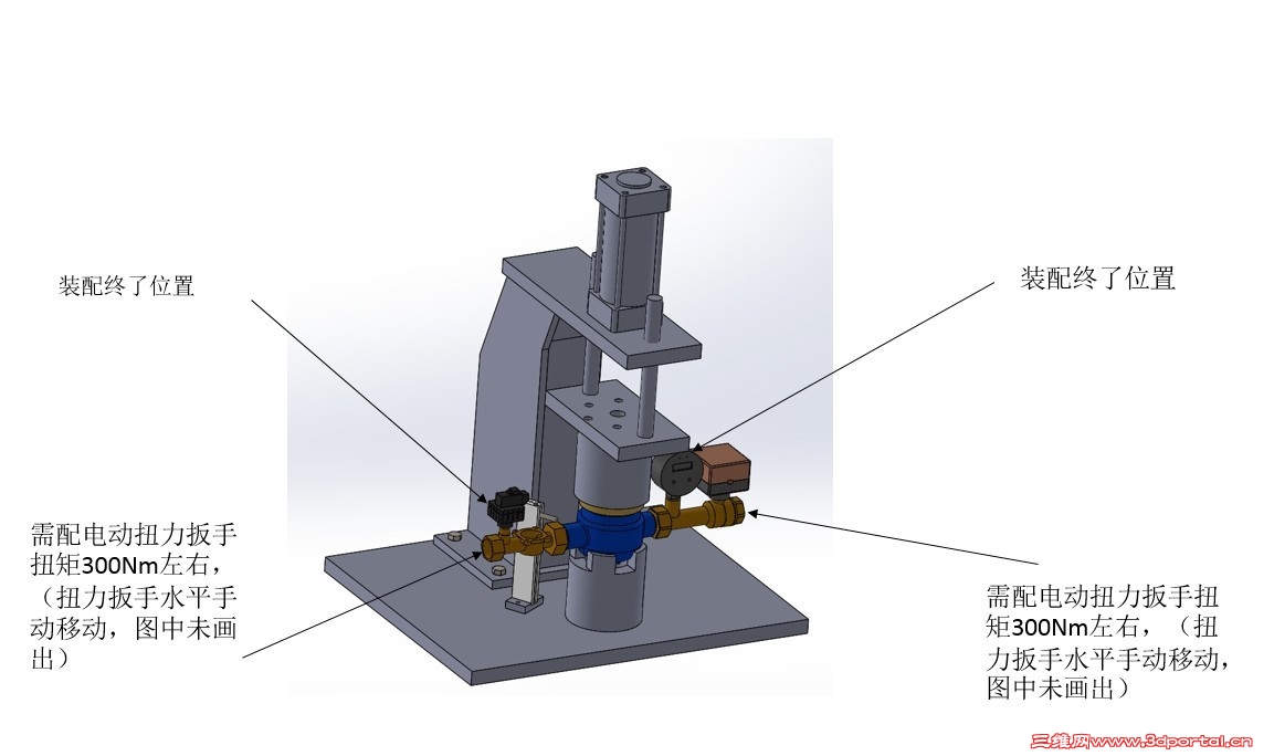

' c9 H2 w  r: e8 x; V* D& S请各位大侠给解决下,或提供下建议,目前情况:产品为批量生产,用扭力扳手旋转水平两端件,当然中间的两个也最好需要扭力扳手装配。水平两端的,可以采用水平移动的电动扭力扳手操作(扳手设备未画出),但装配后的位置要达到图中的位置。另两个为垂直拧紧,具体见图片,多谢了!+ j3 W  t. E% Z) Y( z( x

配置上面的两个有点麻烦 因为一般的都是用 套筒式进行紧固的 水平的如果两端再不接其他的件 可以用套筒 300的值不小 见过有相关的电扭矩板手 据说是Altlas的质量不错 当然价格也高得离 300那么大的不知道行不行 80应该没有问题 另外这种工具 一般都只能现在进行校准 所以怎么取得校准证书 很麻烦的

可以作个转接件,转接件上能链接套筒即可,这点没什么问题的。水平的我想用电动扭力扳手实现,下面有移动导轨。目前麻烦的是,即要达到拧紧要求,还要位置要正确,这点有困难,谢谢回复!

分解了做,把左右两部分看成部件,80NM扭好了再扭300NM的。/ ^  [; q, _2 ]% R. k
剩下的2、3楼负责解决。

扭矩设备能否提供个建议哪?分解事情没问题的

你应该说明一年的生产量,否则无法告诉你应该用什么机构。
