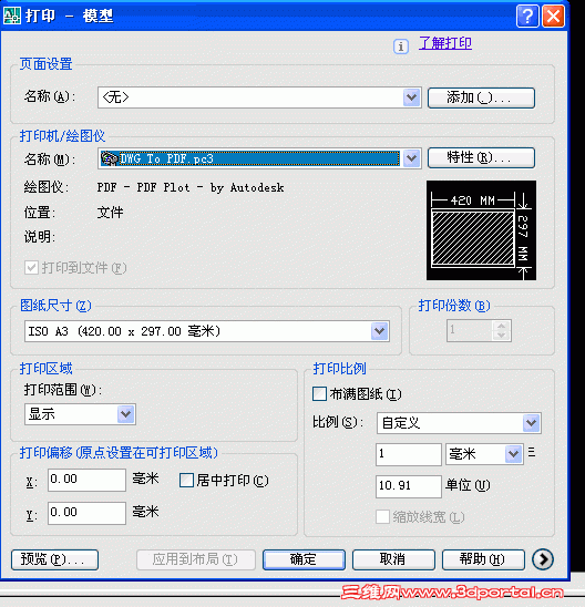

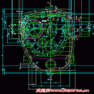

如图所示,怎样把这个彩色图转换成黑白色的PDF 图,求大师指点

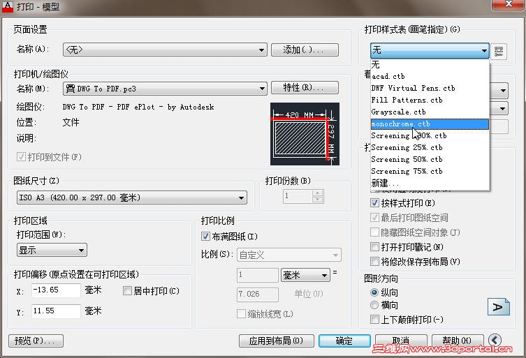

记得好像是07以后的版本均可以直接打印成PDF格式。
4 Z: ^  `$ k- o5 N5 Z想全黑白直接在打印中设置打印样式为“monochrome.ctb".。

设置打印黑白,并且不要选灰度,不然有的颜色很淡。
 楼主| 发表于 2013-11-6 08:59:37 | 显示全部楼层 来自: GOOGLE

能否告诉一下具体的操作步骤

我打印的时候,就会就弹出如下界面,不知道在哪设置啊, z5 Y& ~( {5 V- q1 P* w1 B& f$ w

& ]$ i' t5 r. S" k点右下角“帮助”旁边的按钮展开看
发表于 2013-11-6 10:57:52 | 显示全部楼层 来自: 中国甘肃金昌
改一下打印样式。
