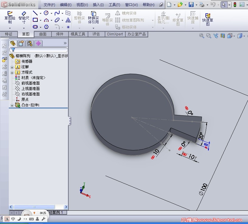

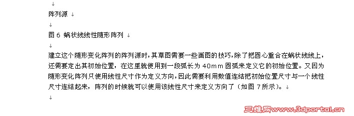

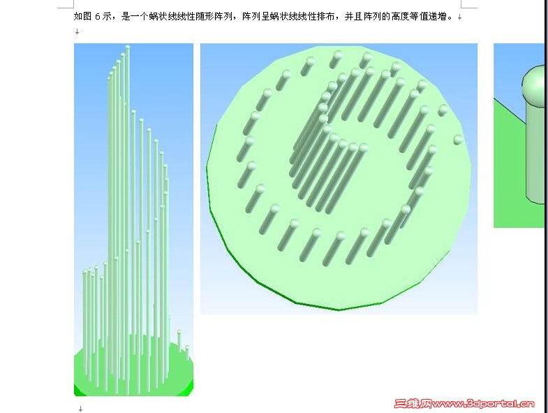

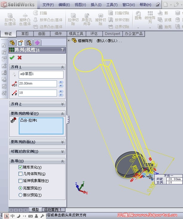

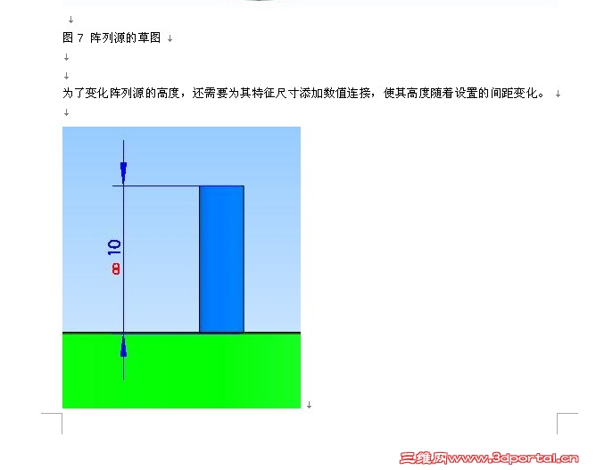

想了好久还是画不出,操作时也把尺寸值设置成了链接 数值 ,然后再进行线性随形阵列的, 是不是那步骤没有做好还是错做了,请大家详细说明

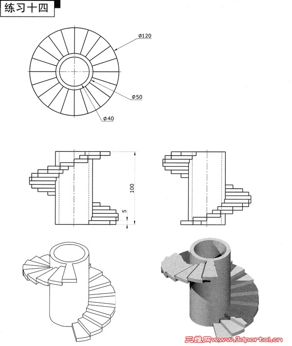

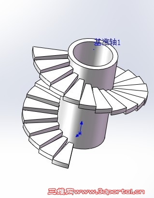

还有这个旋转楼梯也是想了好久也不会画,尺寸已设置了链接数值,可是效果做不到如图所示。
请大家注意看已设置链接数值尺寸
请大家注意看已设置链接数值尺寸
预览的线性随形阵形做不出前面图中所示的旋转效果,到底是那个步骤出错了,还是设置的链接数不对?请高手们 ...

7 \" l: S  s+ G& a3 r后面那个锅状线线性阵列会不会画

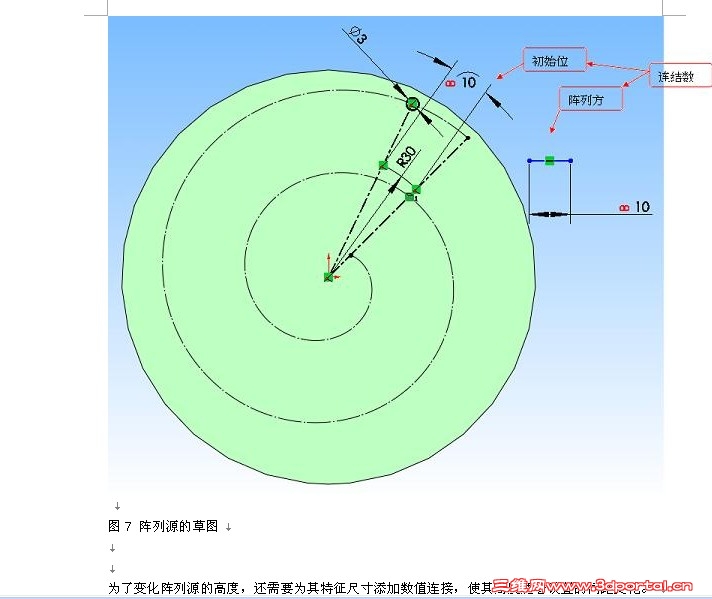

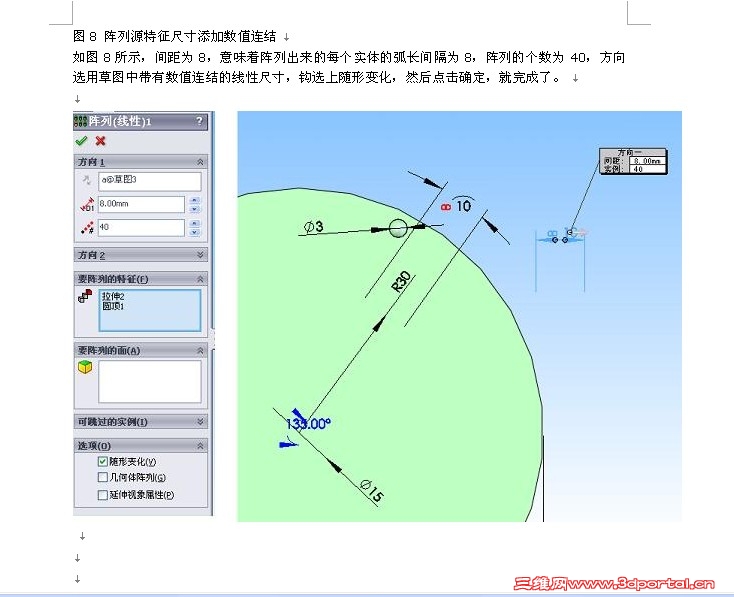

发表于 2013-11-7 08:28:58 | 显示全部楼层 来自: 中国辽宁盘锦
绅﹌shi︾_°C 发表于 2013-11-6 22:06 static/image/common/back.gif
6 x2 _1 O( p4 [' r1 h  X小弟还是看不明,求版主制作视频讲解
; y; ?" E, e7 R+ `你看看他的历程树里的参数就知道了
发表于 2013-11-7 11:57:12 | 显示全部楼层 来自: 中国广东东莞

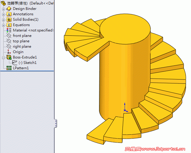

发表于 2013-11-8 17:22:45 | 显示全部楼层 来自: 中国台湾
, u3 F: M6 @3 ]+ t/ [7 d( n7 w* z* a$ P4 P+ O4 n
這樣…; w& E3 T) ~; m. |! ~" T* f
" |- L7 [% O! T 2013-11-8 下午 05-21-20.gif ! y' {% [' w0 J9 |7 y/ E
9 E" I# V' m& x+ M. U2 S4 u樓主找不到教程就把問題檔案丟上來,大家幫忙看下~
