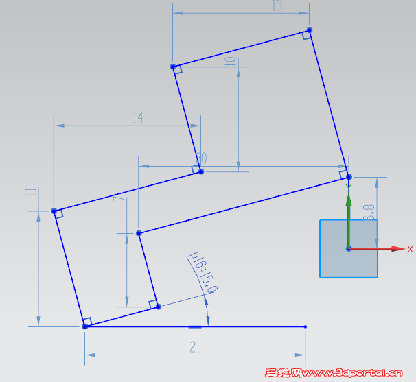

ug操作技巧求助  P$ V$ n  m. z; ]9 |' f# Z" K
有没有人有啥办法,将图中的那根红线,用什么办法改变成水平直线,让整个图形都倾斜,

 楼主| 发表于 2013-11-6 23:10:18 | 显示全部楼层 来自: 中国上海
感谢楼上朋友的回复,但是我遇到的问题是,我按你的说法做了,长度21的是直的了,但是我想要的是那个图形旋转了15度形成的那个效果。斜线变直了,直线变斜了,相当于在cad里是旋转的功能。

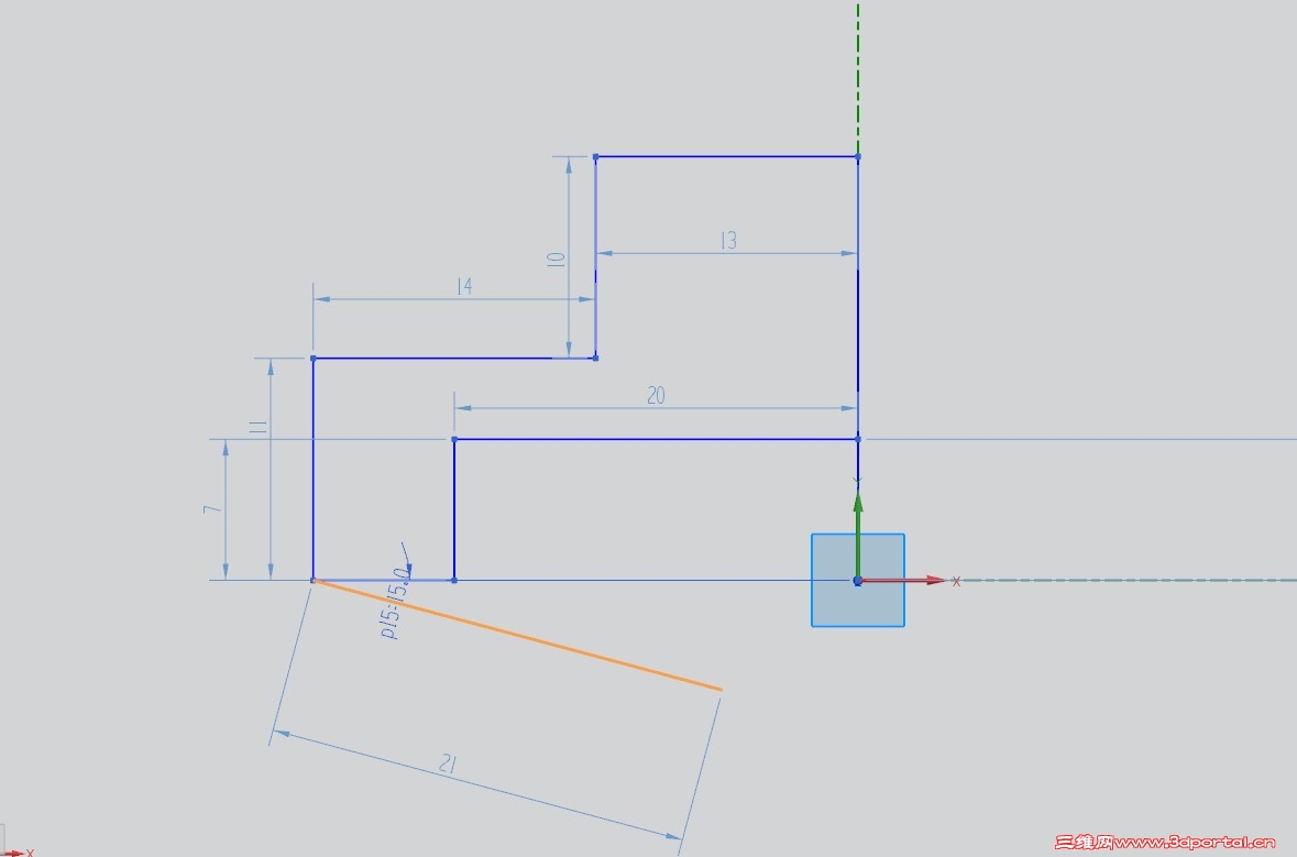

发表于 2013-11-8 22:29:28 | 显示全部楼层 来自: 中国广东广州
siemens70 发表于 2013-11-6 07:02 static/image/common/back.gif
( c1 c# m" M1 D3 x% l9 F7 X! P感谢楼上两位的指点,再次求教,具体怎么操作?
7 m6 [$ [. W9 v% T& n: ?  o( f. U
直线的相关约束保留,直线相对于坐标系的垂直,平行什么的统统删掉。然后固定约束红色的线。在进行相关约束便可。
发表于 2013-11-8 22:38:05 | 显示全部楼层 来自: 中国广东广州
比较穷,希望能给加点分。谢谢!
1 {/ X  i# A# k; {8 d$ ] QQ截图20131108223821.png
