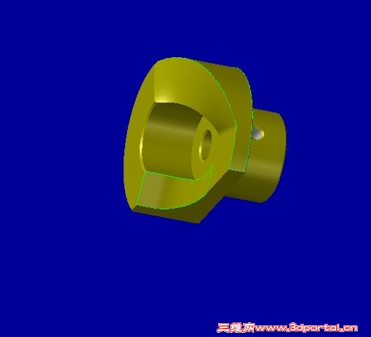

[求助] 不规则 旋转四轴 怎么做???
发表于 2013-11-5 21:59:23 | 显示全部楼层 |阅读模式 来自: 中国山东威海
这个是不规则的要用旋转四轴,大师们各显神通把。做过后请上传。。谢谢了。 123.zip (49.79 KB, 下载次数: 25)
发表于 2013-11-5 22:23:03 | 显示全部楼层 来自: 中国福建泉州
这个还要四轴,三轴都能搞定了
 楼主| 发表于 2013-11-6 09:07:09 | 显示全部楼层 来自: 中国山东威海
是啊,三轴后面那个孔还得在装加。四轴一次搞定、、、
发表于 2013-11-6 12:50:06 | 显示全部楼层 来自: 中国山东烟台
还是三轴吧,跑曲面!
发表于 2013-11-6 18:32:37 | 显示全部楼层 来自: 中国江苏苏州
就不要联动吧 4轴定位加工
发表于 2013-11-7 08:04:00 | 显示全部楼层 来自: 中国江苏苏州
想要4轴反而不方便啊
发表于 2013-11-7 08:09:26 | 显示全部楼层 来自: 中国辽宁铁岭
xu-2005 发表于 2013-11-7 08:04 static/image/common/back.gif' l' j; I" r6 Q  Z% L
想要4轴反而不方便啊
' `9 v5 f+ d" m1 ~4 E/ d; I同意2楼和6楼,还是用三轴加工吧!别把简单的活干复杂了!
 楼主| 发表于 2013-11-7 14:13:25 | 显示全部楼层 来自: 中国山东威海
xinlj0601 发表于 2013-11-7 08:09 static/image/common/back.gif
8 N' n6 a2 o1 f' f2 D3 {同意2楼和6楼,还是用三轴加工吧!别把简单的活干复杂了!
/ q$ q* x4 S" t/ C& X8 \, h
呵呵。。。三轴做出来了,想多用一种方法,四轴,接受了5楼建议用旋转定位也做出来了,在这里表示感谢。就是四轴联动没做出来。
