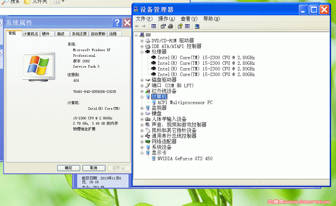

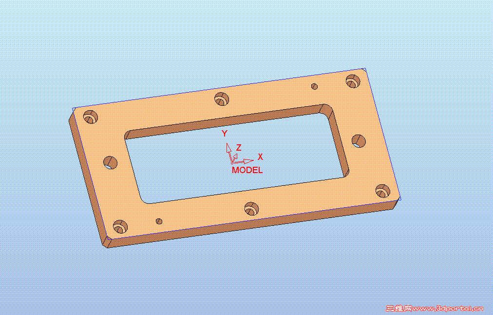

谢谢提醒!!!电脑是32位XP系统,安装的E11是32位的。3轴刀路模拟,编好程序第一次模拟会自动关闭,重新打开再模拟就没问题了。电脑参数和工件形状见图

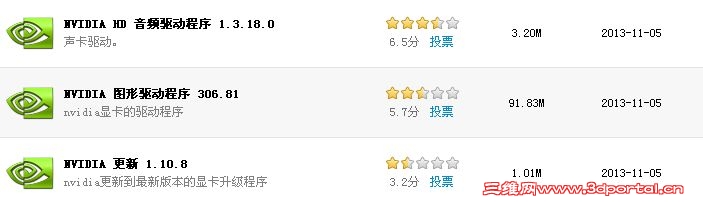

) Y* i$ l$ ]6 X4 d* s. Y# ^4 o. h* O很奇怪,可能和你的显卡驱动有关系。具体没接触你的电脑,无法进一步分析。
* p% Z0 y* }, s* `! s8 u7 y显卡驱动 已经更新到最新版 见图

1.使用标准模拟时软件会自动关闭→应该是电脑配置关系或者换个 win7系统比较稳定些

E11装XP上要求系统最低为 SP3,建立楼主看看这贴吧:: M: F" }/ n- o' V" E( S
CimatronE11安装软硬件需求指南

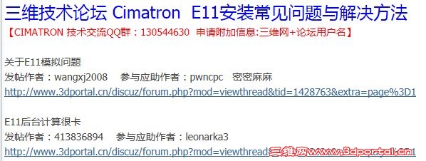

发表于 2013-11-8 10:13:13 | 显示全部楼层 来自: 中国浙江绍兴
发帖主题已经登记到《Cimatron 软件整理汇总》,感谢你们的分享与讨论
  K% ]. p* |4 d登记地址:http://www.3dportal.cn/discuz/vi ... &extra=page%3D1
