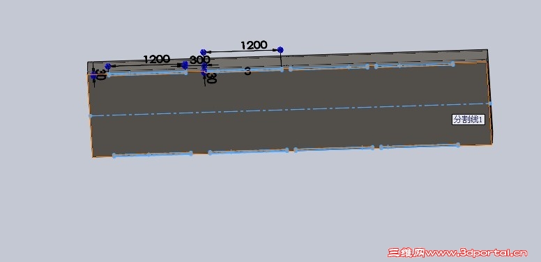

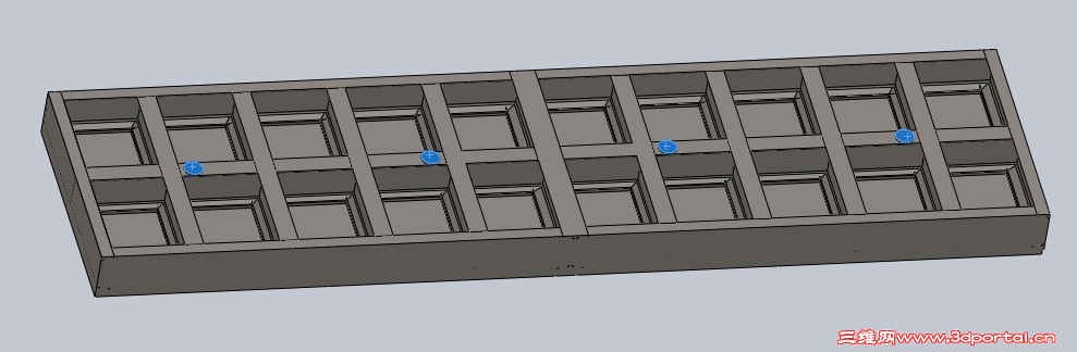

工件为Q235     八个小长方形为固定面,   4个圆面为受力面,每个圆面分别受力4吨     工件自重5吨   计算的时候要算进去分析吗  我文明戏的时候总是网格化失败   谁能跟我说下  最好也帮我分析下   谢谢!“装配体1”改下格式  TXT
 楼主| 发表于 2013-11-6 17:05:35 | 显示全部楼层 来自: 中国江苏南通
还有一张图忘记补充了

发表于 2013-11-11 10:30:13 | 显示全部楼层 来自: 中国天津
自重要算进去,网格化失败跟是否算自重没有关系,是你的模型有问题,仔细检查你的模型,过滤掉尖锐角,模型实体间不要有重合
