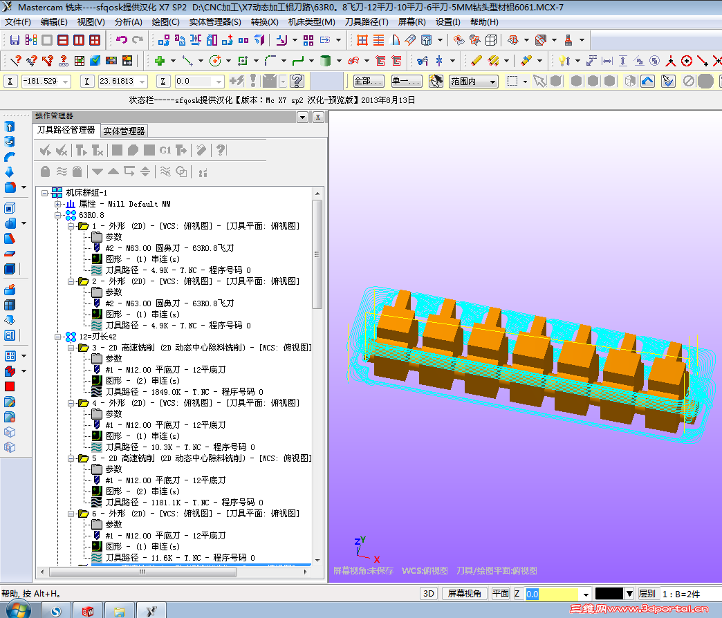

( R+ p& j$ X; j: ~6 P+ ~上图为铸铝加工,12平底刀为两刃的钨钢刀.12平底刀加工时开油开汽加工.(因为S3600时间一长,没开油,刀还是有点热度,一担心,就开油开汽了,如果想一直不开油,可能可以把S搞底点.每刃切出0.12~0.15左右铝屑,我想可能还是可以不置烧溶铝,粘刀的.现在步距搞2MM,我想3MM也是没问题的),附件为上过机加工的.

; ]" g4 q+ ]$ H3 R' @" j6 u2 h) q12平底刀为两刃的钨钢刀.12平底刀加工时开油开汽加工.(因为S3600时间一长,没开油,刀还是有点热度,一担心,就开油开汽了,如果想一直不开油,可能可以把S搞底点.每刃切出0.12~0.15左右铝屑,我想可能还是可以不置烧溶铝,粘刀的.现在步距搞1.5MM),附件为上过机加工的.: n0 B2 }* Z, A' b2 h
个人总结:两种铝试过开S5000,每刃切出0.1铝屑.呱呱叫让我后怕.(可能是机床不垂直之过,装刀长60也可以测出0.05摆动来.弹刀,切不入.呱呱叫很正常)

因为工件不用太光滑,就这样全用平底刀做了.

干6061我12mm的3刃铝用合金刀,步距3,F2250,S5000,深度20,X6动态铣
 楼主| 发表于 2013-12-12 07:41:01 | 显示全部楼层 来自: 中国广东东莞
爱了无忧 发表于 2013-12-11 20:23 static/image/common/back.gif
- W% M: k" \8 ?  n* R干6061我12mm的3刃铝用合金刀,步距3,F2250,S5000,深度20,X6动态铣
* H; j: Y9 R, Y9 N( K: w像我这么高的工件,你也是开S5000吗?
发表于 2013-12-18 00:07:01 | 显示全部楼层 来自: 中国上海
看机床说话,BT30的叫的烦死人,BT40就没有感觉  我S7000F2800 深度20  10MM平底刀  步距1.2  BT30没感觉  偶尔200%F也没有叫唤  一半都用20%D的步距 全刀刃长度
