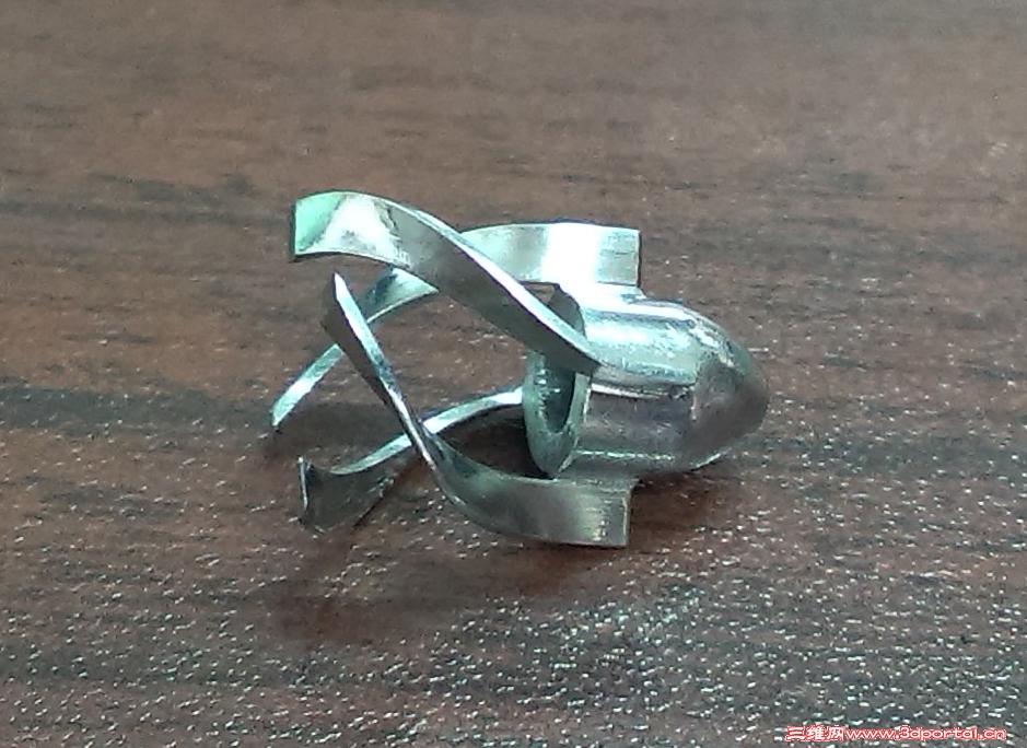

我们有个这样零件怎么加工,请高手们看看,并指出加工方法,我想在五轴上加工,谢谢" E" t0 f) `0 r! W- Q2 t2 |

熔模(失蜡)铸造,不需要加工。
发表于 2013-11-8 15:34:14 | 显示全部楼层 来自: 中国浙江嘉兴
一体的要 四轴加工中心

上面两个楼主能具体说说你们的加工步骤,谢谢,我学习学习了,熔模(失蜡)铸造,也要把模型做出来吧。
发表于 2013-11-8 17:47:38 | 显示全部楼层 来自: 中国四川成都
爪子是焊接上去的吧?

熔模(失蜡)铸造就是用工业石蜡(可能还要添加其他东西)做成工件的样子。再在他表面多次、反复涂玻璃水、石英砂到一定厚度,再将这个整体加热使石蜡融从设定的浇口流出来;再将空客的模型放在焙烧炉内烧结实,最后将它埋在铸造沙坑内,浇注合金或铁水。特点是工件精密、加工余量少。
. z* i* A' v/ `9 v- W) l, c% s9 i   图示工件如果精度要求不高、受力不大也可以用焊接结构:4个爪子单独成型,再与中间的柱子焊接,最后镀锌(锡)。因为如果整体熔模(失蜡)铸造蜡模也不好做。

谢谢六楼的详细解答,非常感谢,按你说的那个石英和玻璃水将来会烧结成比较硬的一个外壳,再用这个外壳去做砂型铸造成型,我理解的对吗?
: U' f! @( l# S0 L另外,有谁知道用五轴怎样加工这个零件,谢谢 。
发表于 2013-11-12 19:23:38 | 显示全部楼层 来自: 中国上海
外型车好,4轴就能加工到位
