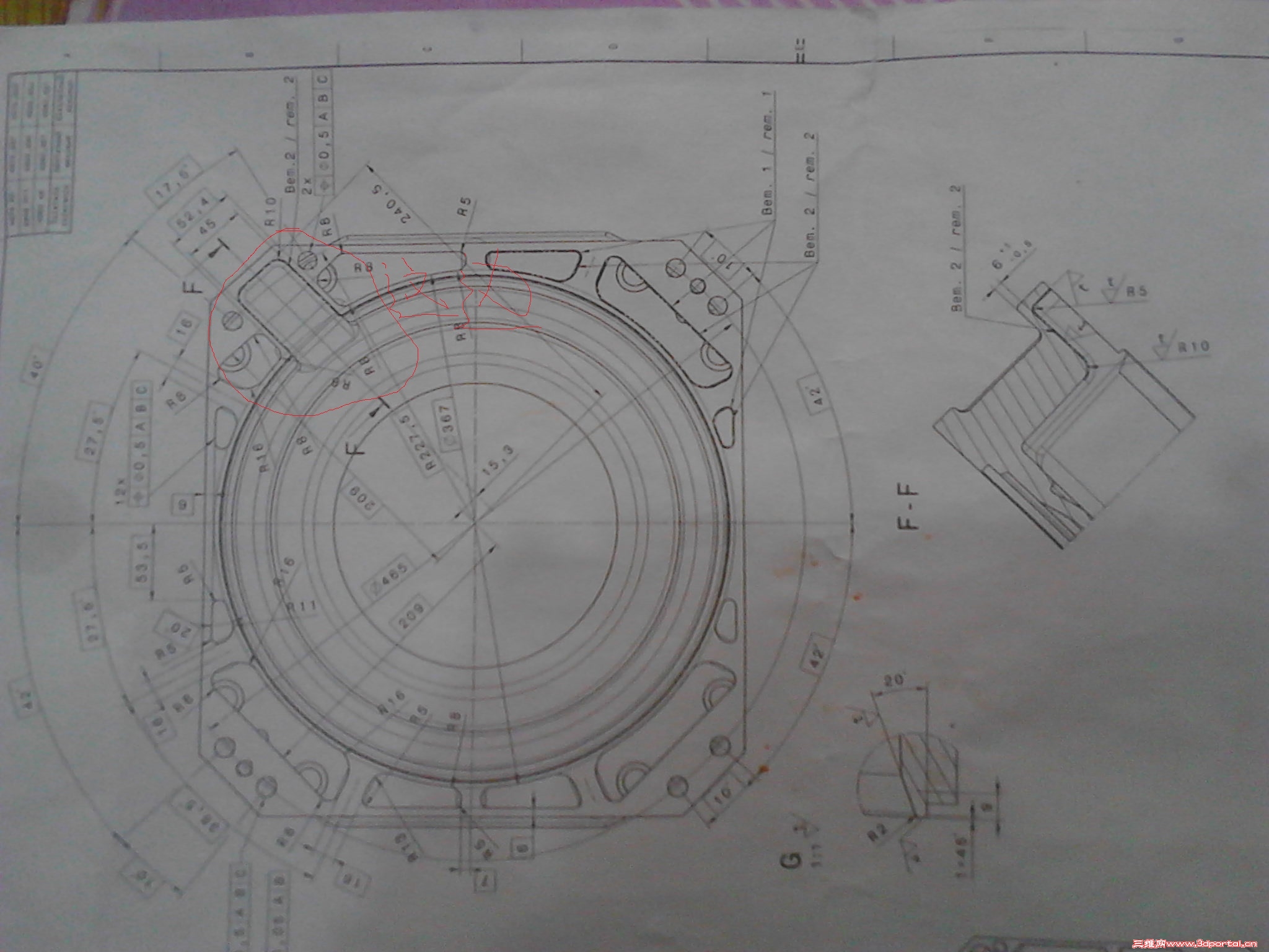

[求助] mastercam9.1编这个槽低R和槽口低边的R

平底刀根部留量,圆鼻刀直接走就好啦,还有R一个走曲面,

这个我知道。我是要一刀走下来不换刀。

一刀下来卜焕刀,那就用一把刀吧

: y( ?9 a0 a# V8 Y我的意思是在没有R5的刀的情况下用不是R5的刀把它做出来   用9.1的我图画出来到master9.1不会串联   选面也是一小块一小块的不是整天

9 f- n7 c1 X) |如用平底刀,开完粗就再光刀,再清角.不就是等高下刀少点吗?!也可以再加平行加工.浅平面等.只是做的弧面不是很光滑!!
