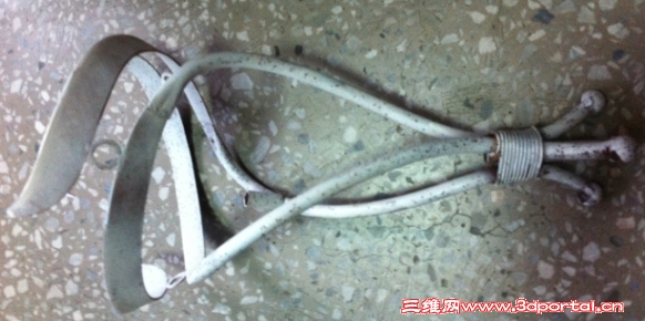

发表于 2013-11-7 17:17:07 | 显示全部楼层 |阅读模式 来自: 中国广东中山

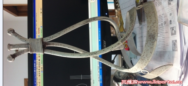

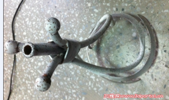

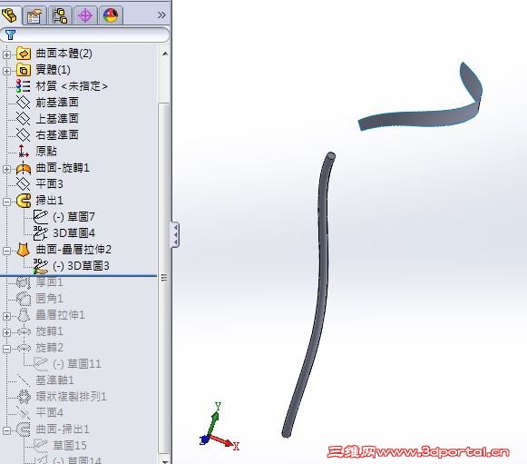

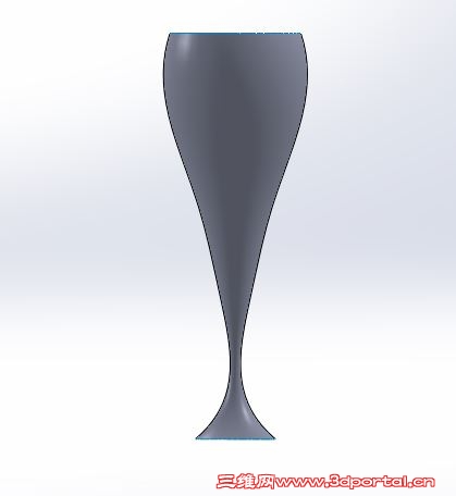

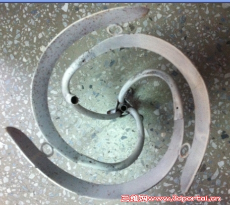

尺寸D180*425

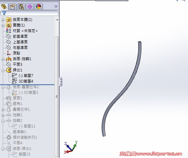

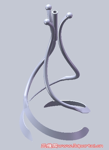

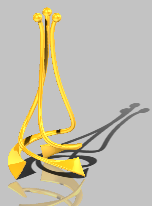

发表于 2013-11-7 17:38:33 | 显示全部楼层 来自: 中国广东深圳
# }6 e' m" C, k2 M& `* _+ c  Q: ?' S
這容易掃出後再陣列
3 W* L+ ^+ t3 C* R6 |% c5 W. }
' x' L+ Q# o6 q4 A+ j( c, ~3 }/ p  w
: x+ s7 v8 H) z0 V6 X- l0 ^( b! Q- x0 d% h

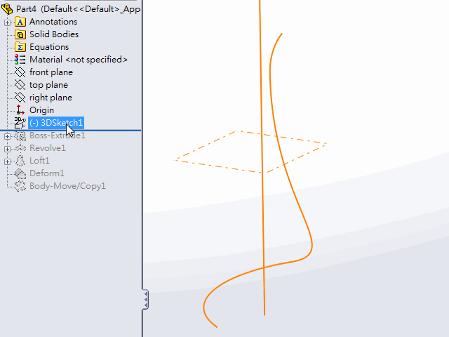

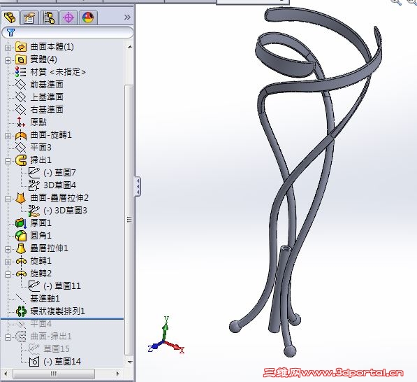

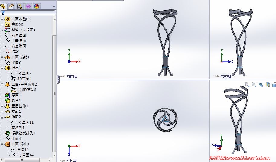

发表于 2013-11-7 19:33:27 | 显示全部楼层 来自: 中国台湾
關鍵在掃出路徑,其他的沒什麼了

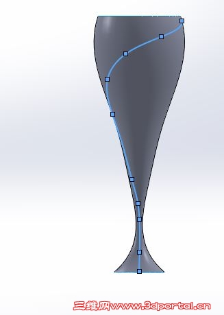

发表于 2013-11-7 20:37:34 | 显示全部楼层 来自: 中国广东深圳
gt.adan 发表于 2013-11-7 19:33 static/image/common/back.gif" [9 _4 ?+ ]! d7 q4 Y
關鍵在掃出路徑,其他的沒什麼了
4 y0 a8 u  A2 Y路徑只要在曲面上畫3d草圖也很容易.

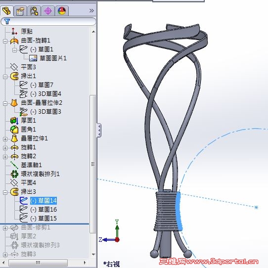

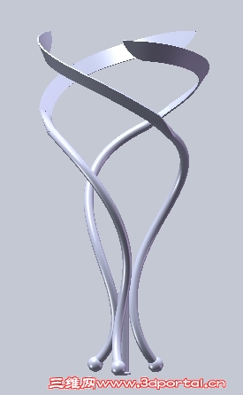

发表于 2013-11-7 22:29:10 | 显示全部楼层 来自: 中国台湾
本帖最后由 gt.adan 于 2013-11-7 22:36 编辑 # w; x3 F- _7 Y5 r+ b2 b
danilso 发表于 2013-11-7 20:37 static/image/common/back.gif
- \# c1 M" v2 e6 h, i1 ?路徑只要在曲面上畫3d草圖也很容易.
3 H3 `) i. t. o$ e0 G5 z5 u
阿丹猜想晚一些就能看見您的大作,果真沒錯呀~~
3 g+ r) v" B9 Q# O6 p曾經也想直接在曲面上做路徑,但經驗不足,結果總令人不滿意…
4 Y' R, r/ j& E. w+ g% y1 C0 @D 版的曲面運用得如魚得水,實物測繪功力更是不在話下,願多多與您學習。; m0 Y( D* U- R1 P
======================================================+ x' O7 f7 [5 n- Q
以下做法,路徑採"一次過"的方式建模,3D草圖中的曲線其實很簡單就可以實現:: v# @1 D1 `" c( s' f/ d
一方程曲線(下方錐度螺旋)+樣條曲線(中間段)+平面圓弧(上段)5 {- Y- _7 o; U2 }* h2 N
時間傖促做得並不嚴謹而且尺寸亂抓,細部還得再下功夫~~旨在與D版交流一個思維~
9 b5 L4 d& T, e$ z/ M- c5 r% A: L
# {: F, v0 G7 L( x( D' E7 j. B- h4 A& k  y3 Y
2013-11-7 下午 10-24-50.png 5 O. ]& k6 d7 y# W
5 O/ b+ d9 C: I 55.gif . M) H2 I9 b+ ~

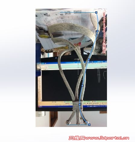

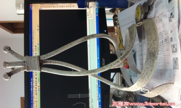

 楼主| 发表于 2013-11-8 08:01:50 | 显示全部楼层 来自: 中国广东中山
谢谢各位大师的指教。
 楼主| 发表于 2013-11-8 09:43:25 | 显示全部楼层 来自: 中国广东中山

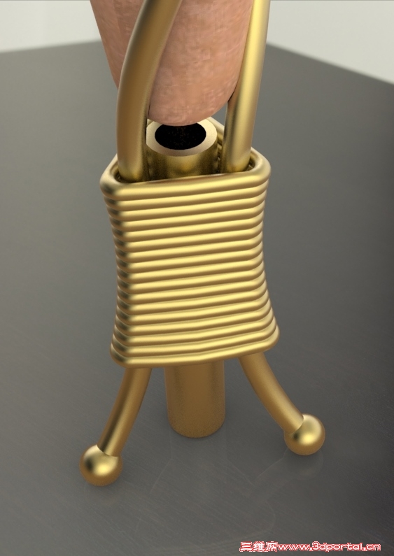

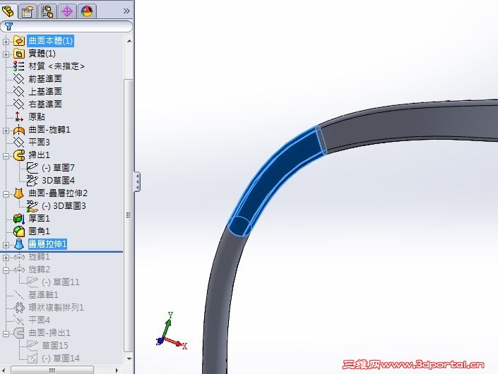

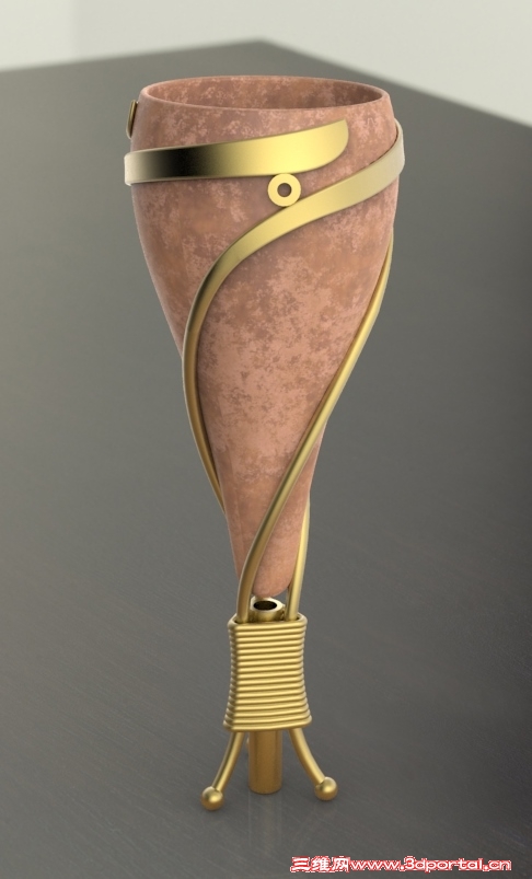

还想问下绑在铁管上面的铁线要怎样画8 ^5 Z* @, d& x  U$ E5 _

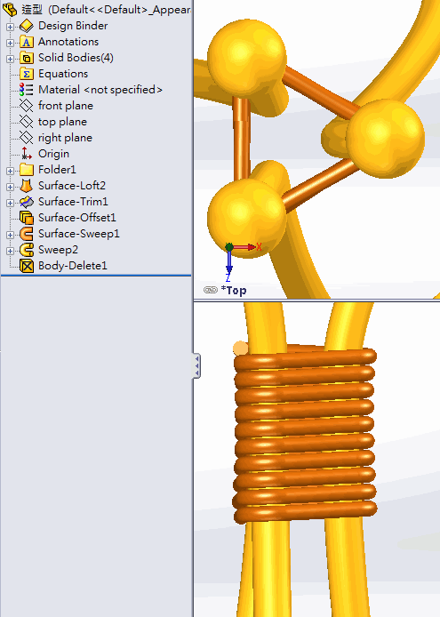

发表于 2013-11-8 15:03:36 | 显示全部楼层 来自: 中国台湾
+ |. O) l; L8 ?( w- p4 O9 Q
liaolingfei 发表于 2013-11-8 09:43 static/image/common/back.gif
9 T9 k. |! p5 \' e还想问下绑在铁管上面的铁线要怎样画
' v/ `; y2 t+ N0 O- q% l曲面交線就可以快速定義出"近似路徑"。
- U6 ]$ n4 E/ V% f$ k建模方式和"異型簧"一樣(方形彈簧、楕圓彈簧等等),帖子搜一下就有。
2 w! P6 f3 O& x. _* h# _' J% L關鍵在於如何建構出"緊貼"於實體外側的曲面~~
1 D7 o9 m- L; ~$ H$ Y' C
9 D# A/ ]; |, c; l2 k) ^9 o3 S capture-1.gif
  ~* u( e9 m# |' r$ u* G' k4 k- p4 G2 w' E' z1 {8 j# u: }
由下圖可看出繩子是繞著腳架包覆的,而不是垂直往下。即使設變也不會亮紅。5 t% l- ?, g7 Z/ h4 k8 m$ F
" Z: U+ t& T9 m0 Z
阿帕奇 + 3

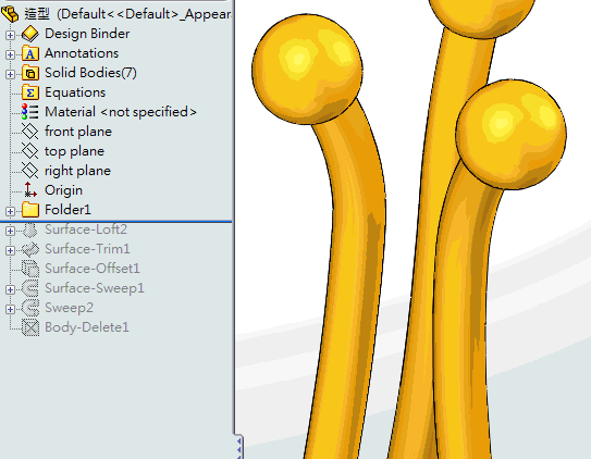

发表于 2013-11-8 15:24:28 | 显示全部楼层 来自: 中国广东深圳
' K+ \0 P# i: ^. G还想问下绑在铁管上面的铁线要怎样画
* w. L& k- Z% g: _# Y q9.JPG
; i$ L0 I" w$ i3 S
2 n( _. C. n. a. _  R flaour.256.jpg , u! v0 E6 X9 t1 K
flaour.254.jpg ; G+ z+ q3 a8 K) i
9 h0 L* ~0 u9 {: L& q  ^7 d( W
! @  b6 q8 J7 l% _0 h* R8 a
阿帕奇 + 3
发表于 2013-11-8 15:46:43 | 显示全部楼层 来自: 中国浙江台州
danilso 发表于 2013-11-8 15:24 static/image/common/back.gif
9 |( ^0 C9 ]5 a& w. g2 e太逼真了
 楼主| 发表于 2013-11-8 16:10:03 | 显示全部楼层 来自: 中国广东中山
做的真的好,差不多就是这个样子,只是我要是上面的铁片要张开一点,上面是放一个半圆的灯罩。
 楼主| 发表于 2013-11-9 11:43:29 | 显示全部楼层 来自: 中国广东中山
终于画的差不多,谢谢各位大师的指教

; b& I  H( U6 t9 `" b. @1 s% V, x求问大神~怎样直接在曲面上建立3D草图?8 q8 M' K6 f: E% S; ^
发表于 2013-11-13 11:55:23 | 显示全部楼层 来自: 中国台湾
dytsam 发表于 2013-11-13 11:45 static/image/common/back.gif
  l+ H& _( V9 U; B! |& d) d求问大神~怎样直接在曲面上建立3D草图?
4 ^: \9 H9 i2 V7 Q草圖工具--->曲面上的樣條曲線
阿帕奇 + 3
发表于 2013-11-19 14:49:41 | 显示全部楼层 来自: 中国浙江嘉兴
gt.adan 发表于 2013-11-13 11:55 static/image/common/back.gif
% p. q2 k+ ^$ s! X草圖工具--->曲面上的樣條曲線
  A+ O6 Z- r: P7 J# g) j1 p谢谢~已经找到了
