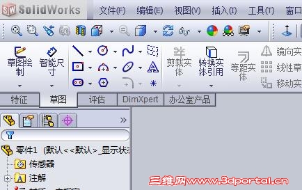

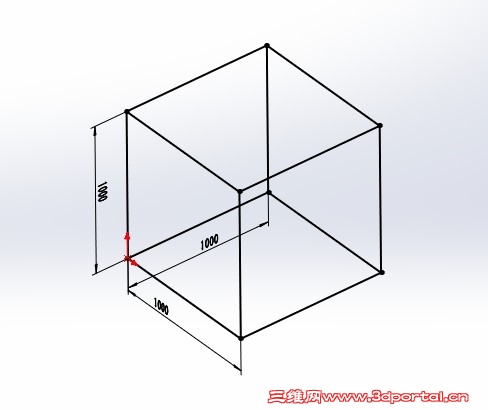

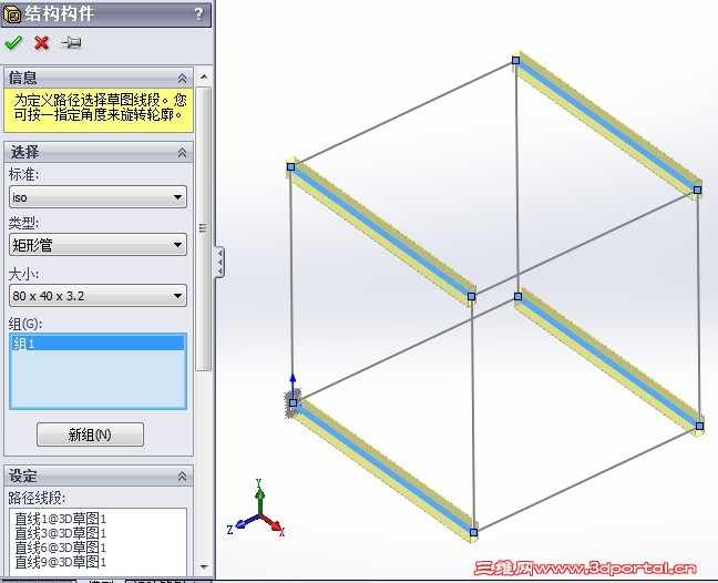

0 f/ V; {" ^6 Y9 s, i1,首先,新建一个零件,焊件,3D草图6 m& p0 T# s' g$ ^9 q) V4 s5 m! r3 G( o! C
' ]6 J) s. e5 I. e2 l5 }, r# P$ C
6 j$ N! W' H. x/ h0 q# \3 ]4 t. L- E$ s* ]& H
2,随便画一个1000*1000*1000! c0 }/ t" ]1 v
8 b. M# G% y  k+ X1 R4 E6 _' ]& i! W# N7 _& n6 ~
6 m" f3 w; J$ b  w, \

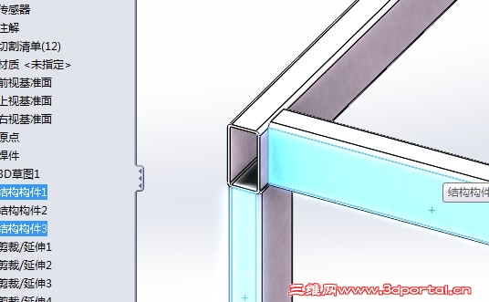

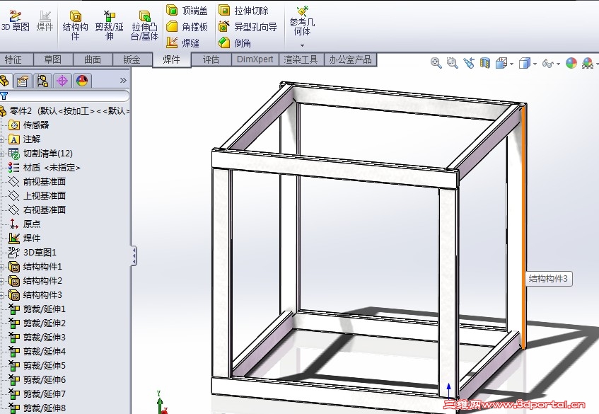

3,退出草图,先择结构件,选择相同平面的线条作为一个组6 R8 x+ O! D) n
7 f: `' j) L$ t7 `! D$ ~( ?7 _5 v! E9 w- q  y5 l  P

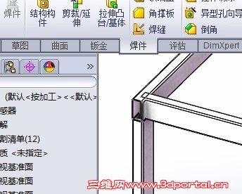

4,按上方法,得到一个框架结构。但是边角没有对齐,并不是我想要的0 U/ Z( h4 \# f- v( ?4 t: Z* `
) J. }! P( I$ z1 g' \/ @" S" r

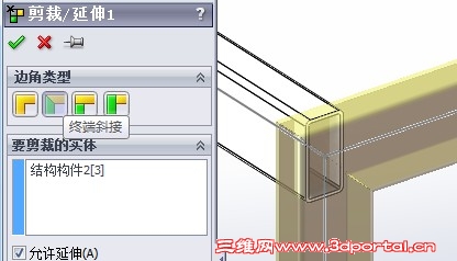

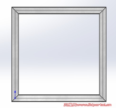

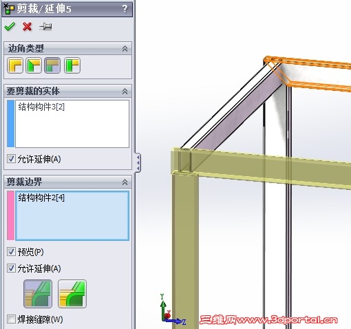

: x0 _. [- n/ `! s3 c; A5,先对边角裁剪,选择终端对接,这是45度对接,选择要对接的两条边,如图:( H3 E6 U& v8 y1 a
; K) g- m& a# ?得到下图
  J( b" I3 \) T9 S 7.jpg 3 i$ e/ ^# l% W2 h' f
90度对接有两种,区别在于把哪条边放在上面,大家自己试试。
0 o# O5 T+ I% i1 W 8.jpg # W% x; H5 N2 {. G3 r' h
后面用90度对接
6 `3 t5 c" k; I$ o# z  s  m% e! F, h  f 9.jpg , J- ]  M6 L; W- R, h; x

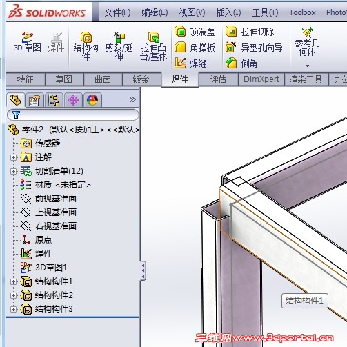

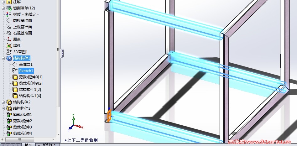

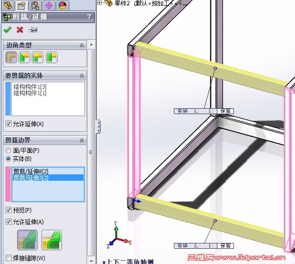

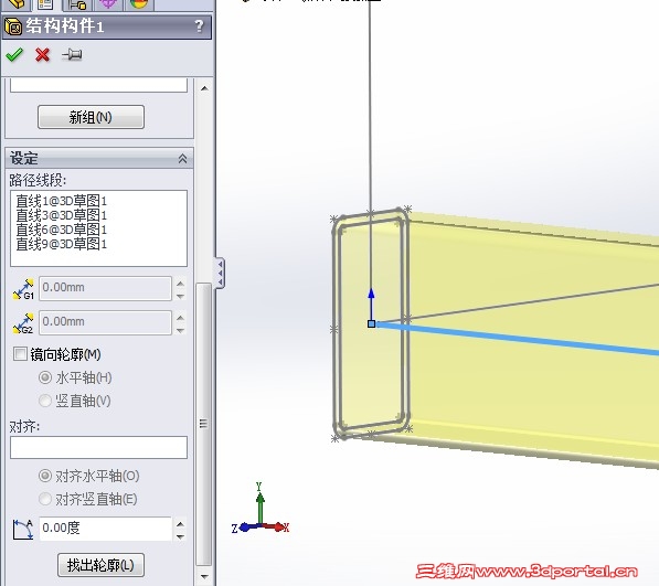

6,到现在已经差不多了,但还不是我们想要的,下面是关键的地方,新手看了少走点弯路,2 E$ `3 t+ L6 |
# [# K4 U/ h* ]4 }( Y选择边界对齐(第一个图标),要裁剪的实体为上下两条,边界为左右两条
1 E6 A9 U% s5 T2 i6 e( t6 s- R 12.jpg ! ^: ^( Y, x9 P  p
确定( j% {1 \  U4 @5 {8 I/ \

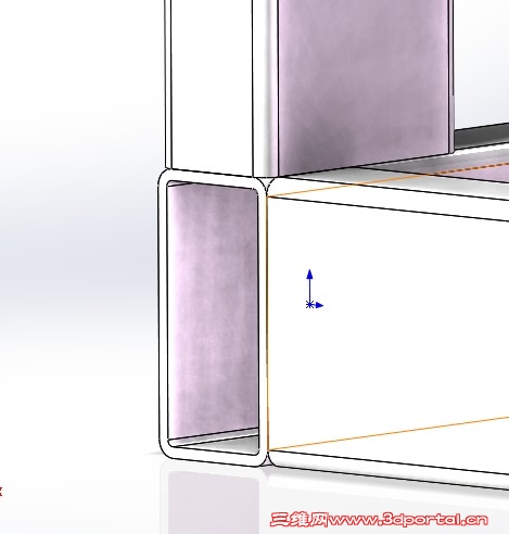

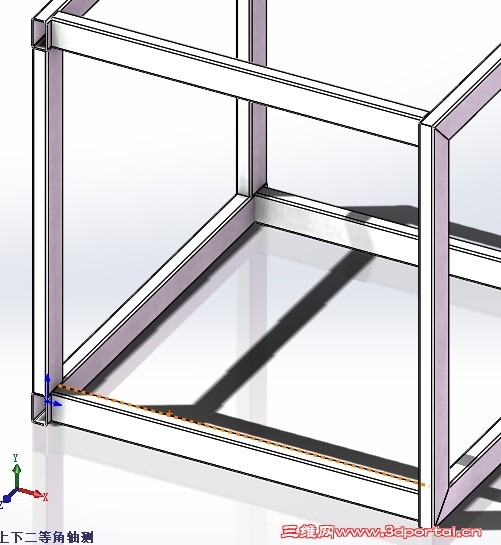

% }+ i  X$ Q: p还差一点点,这两个面应该是重合,不符合实际使用要求

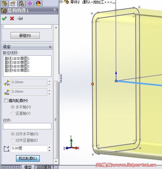

5 ]/ ?& d; v4 x- z/ {再改一改,先择相应的结构构件,左键或右键点击,再点编辑特征
4 u/ c" m2 w% G2 Z, Z* ~9 V 15.jpg " W# M. c/ I; L/ U2 S' M
1 \  J6 R+ w+ d7 ~$ u. w/ S0 R$ M) T
上图,单击找出轮廓。8 W( J* u$ j; N& u+ o# R
19.jpg 6 @. f" R0 w8 G2 k2 h. _$ v& L

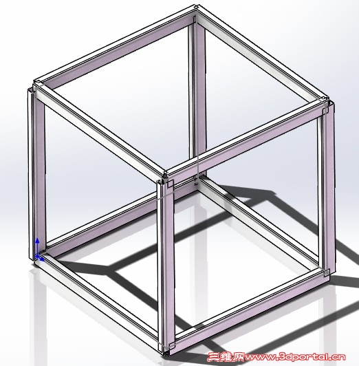

看到橙色的点了吗。这个才是关键。鼠标指到上面,点击一下。立刻达到满意效果。
, h, o7 Z, L3 C, z7 O0 k 20.jpg 8 |) s% y0 d; Q7 C) I+ b

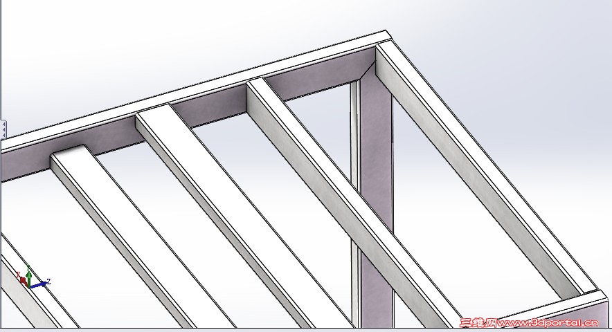

用相同的方法,可以让不同长宽的结构件,任意方向对齐,裁剪。举一反三,多思考。  M+ B' b4 V. w# S8 D
33.jpg 6 |9 l! l  U5 f% I" ]" F% D; t
差不多,不点基础的都能看懂了,就到这里。

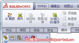

solidworks功能很多,不能叫做焊接版,焊件是只是建模的另一种方式,也是从草图生成结构件
  m% i" D5 Z$ v( j0 u6 i! A( S/ x鼠标右键点击工具栏中特征,即可看到焊件* E4 ^2 [8 P- H. |% @- A

右键点击特征栏,在弹出菜单中选中你想要的,就会出来了
