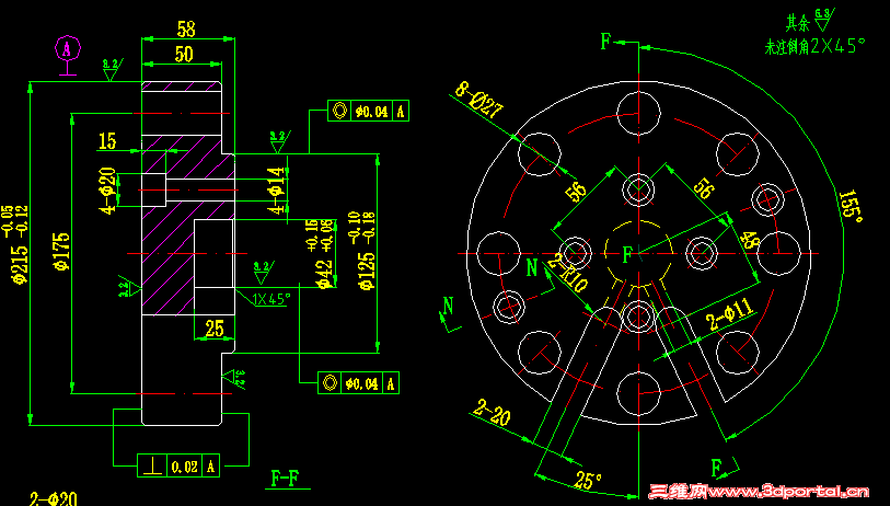

加工不是很懂。尤其是线切割以及数控CNC的加工。+ \# V  F( r+ U  m+ R+ M" ]
公司发出去线切割,我感觉车间的数控CNC能铣出来吧?

线割和铣缺口都可以,割了回来还得铣,车间可能还有别的考虑吧。

材料是什么?热处理硬度或坯料原始硬度是多少?选择线割的一个主要原因就是材料的硬度高,一般机械加工困难。

车到加工中心
发表于 2013-11-8 11:52:58 | 显示全部楼层 来自: 中国山西太原
车出半成品后,在数控铣床上可一次加工完成,省时省力,何乐而不为。

用割的吧,车间里安排的不错。车成半成品后,将孔,槽割出。。可以保证同轴度。。如果在全靠机加,得做一专门工装保证在铣槽后同轴度不会改变。。单纯用夹头夹住铣槽,松开后同轴度没法保证6 G7 Y4 K/ b4 \

$ ?4 R' K9 u" T/ u# @0 e: Z6 m1 u普通的45#。如果是H13材料淬火处理后,用线切能行吗?就算要线割,公司也是先线割,再热处理吧。不会热处理后拿来线割的吧。

看批量的:量少,线割,如果是批量的做专用夹具,分粗铣,精铣就可以了。

这图有问题没哦?F-F   看25是个槽   可是这边 是标的11的孔啊?

这个零件简单啦,不用数控,普通车床和铣床都可以做出来啦,你公司外发,估计是忙不过来吧

同楼上所问,孔11是什么意思

可以铣出来,线割成本太高,这个零件用线割应该有其他原因

0 t+ j" b$ [- a1 h) Y& t' V; o一般是热处理后线割,因为线割部分尺寸要求都比较高,如果先线割再热处理,尺寸就变了。
