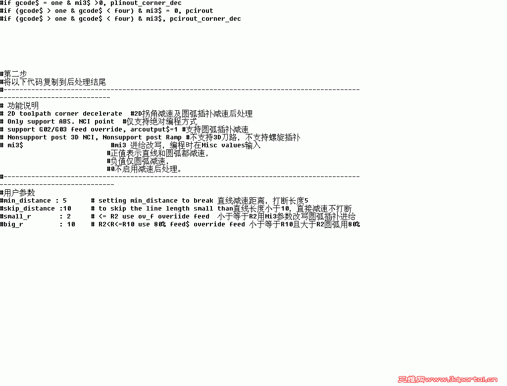

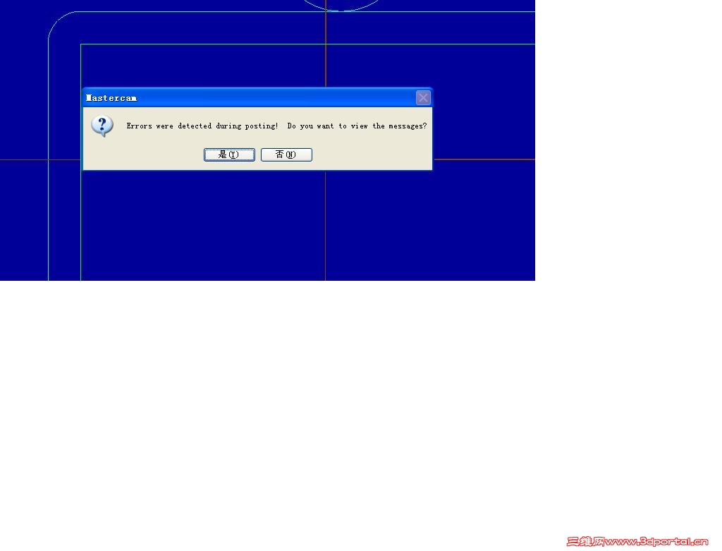

/ ?* Y' W# `8 Y0 ]6 d/ Z! C, d7 g) F7 X  }/ u, S  g$ _2 s

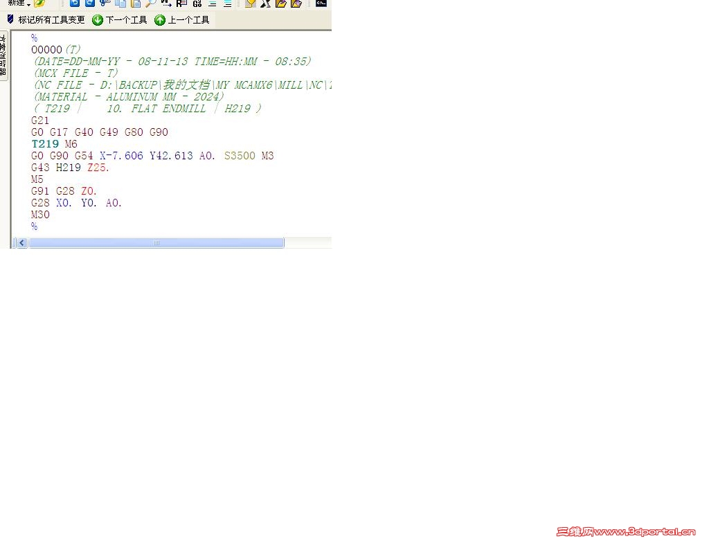

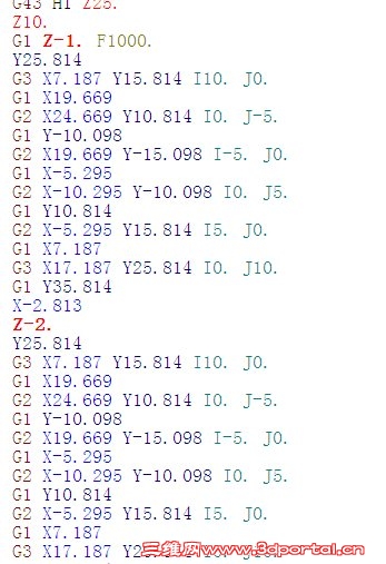

昨天 本论坛看到2D后处理修改,结果修改错了,处理后变成图上这个结果。深度是10.结果。。我心痛!代码是怎么添加进去的??高手们,指点迷津把。。
: a, _2 Z1 {; y9 |" i- V里面的汉字也要复制进去吗?
- u& H5 m+ f9 x! X / ^" G! q+ ~/ @3 n8 A) Z- a
第一步应该没改错,第二部我是从 #功能说明 开始原版复制最后黏贴到 原来后处理最后的。这样对吗?好吧我知道,不对。。求教育。。
发表于 2013-11-8 09:27:12 | 显示全部楼层 来自: 中国湖北十堰
你再把你以前的后处理调出来 不就行了吗

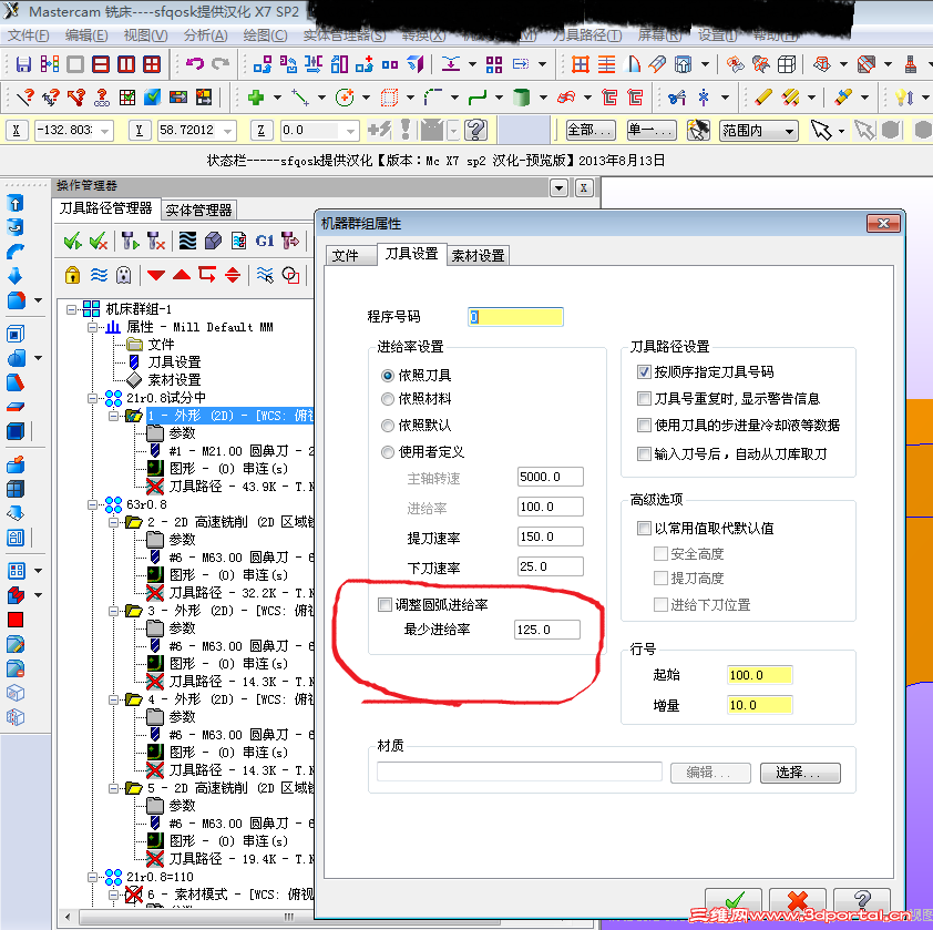

发表于 2013-11-8 09:54:05 | 显示全部楼层 来自: 中国江苏苏州

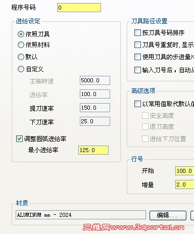

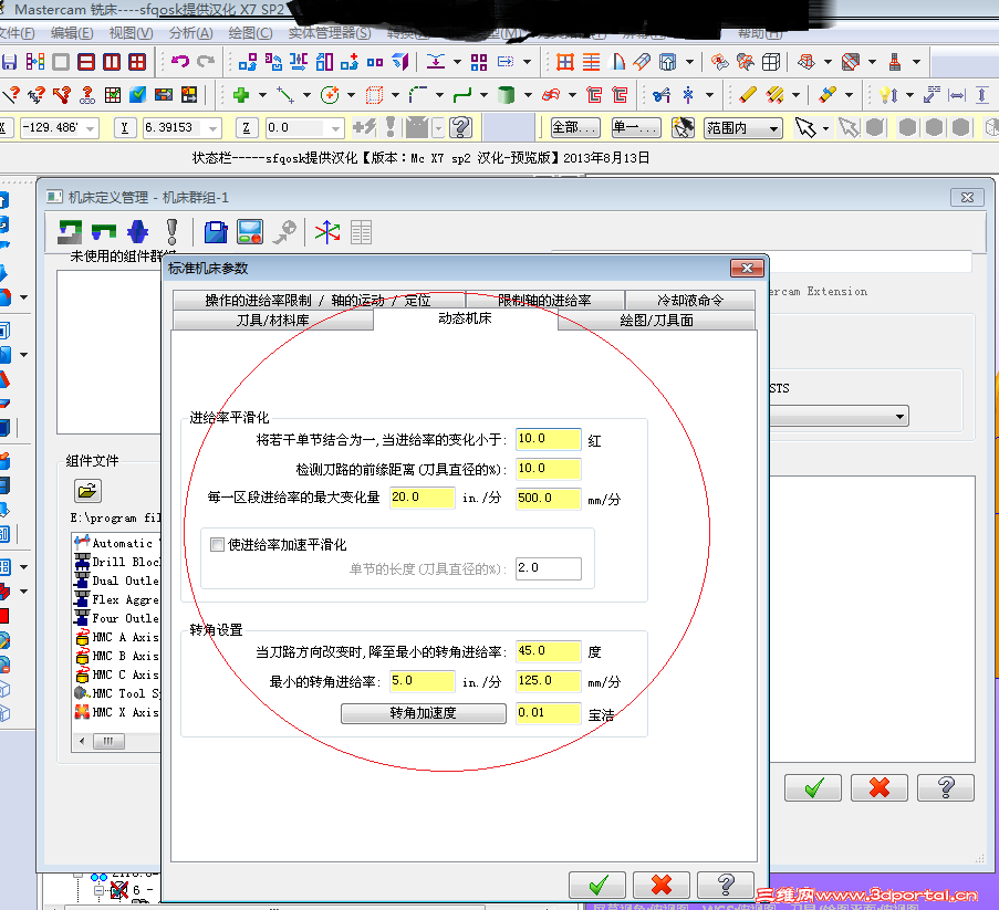

你可以不必修改后处理,修改节点参数即可
发表于 2013-11-8 10:16:56 | 显示全部楼层 来自: 中国广东东莞

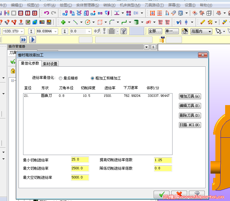

这些都不能满足你?
5 O4 F: k% _2 P 1.png

发表于 2013-11-8 19:32:53 来自手机 | 显示全部楼层 来自: 中国上海
有自带的这个

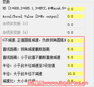

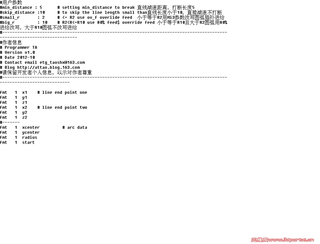

发表于 2013-11-8 19:48:27 | 显示全部楼层 来自: 中国四川成都
调刀补之后就不处理了,那就从pncoutput开始分析,
发表于 2013-11-8 19:49:46 | 显示全部楼层 来自: 中国四川成都
发表于 2013-11-8 20:11:15 | 显示全部楼层 来自: 中国浙江宁波
yalukie 发表于 2013-11-8 19:49 static/image/common/back.gif# v2 u! t8 {8 d. k, ?
自带那功能有限,这个可控性强,
% D! `' A6 p/ `8 ?  Q9 ]/ c* P# w大师,你这个是咋弄出来的啊?求解
 楼主| 发表于 2013-11-9 12:42:25 | 显示全部楼层 来自: 中国山东威海
呵呵仙 发表于 2013-11-8 10:16 static/image/common/back.gif* f( v( g' L7 \. [' w6 e! J4 K
这些都不能满足你?
! b0 R" L8 [$ [多谢主任指点 迷津!去试试。。。感谢中。。。

 楼主| 发表于 2013-11-9 13:00:05 | 显示全部楼层 来自: 中国山东威海
7 M1 e" F) p. K" {6 @7 ^( T这些都不能满足你?
发表于 2013-11-12 19:03:12 | 显示全部楼层 来自: 中国天津
yalukie 发表于 2013-11-8 19:49 static/image/common/back.gif1 j2 z* o( c- h  ~- u
自带那功能有限,这个可控性强,
5 y, E5 i, W% [( u& {* p能不能把你的后处理发一下 谢谢
发表于 2013-11-13 15:34:14 | 显示全部楼层 来自: 中国四川成都
86843173 发表于 2013-11-12 19:03 static/image/common/back.gif
) w% e+ i$ C( z' C6 {能不能把你的后处理发一下 谢谢
& A% C1 f* h. }& Z  i+ G! J& r  f
那不单是后处理问题,单一个后处理你也用不了,
发表于 2013-11-17 21:28:34 | 显示全部楼层 来自: 中国上海
hxj007 发表于 2013-11-9 13:00 static/image/common/back.gif
  W3 [# B3 o. m1 A" G主任。试了怎么不行啊。你看看。。。
; g3 S8 u- `5 H6 w( \2 g% \
修改参数中的设置,出现需要重新计算即可
发表于 2013-11-17 22:24:16 | 显示全部楼层 来自: 加拿大
另外有些机床本身也带有减速处理的,对这个修改要两者结合起来比较好,我操作的一台由计算机直接控制的雕刻机,由PC程序直接数控。在设置时有减速参数,一个是对于小圆弧减速值,当路径小于一定直径时机床会自动减速,还有就是角度小于一定角度时也执行减速功能。这个值的调定是比较重要的。 当减速值偏小时,刀具不锋利时此时易于产生积屑瘤,当减速值大或不减速时,对锐角等部位的锐角会被硼掉。
