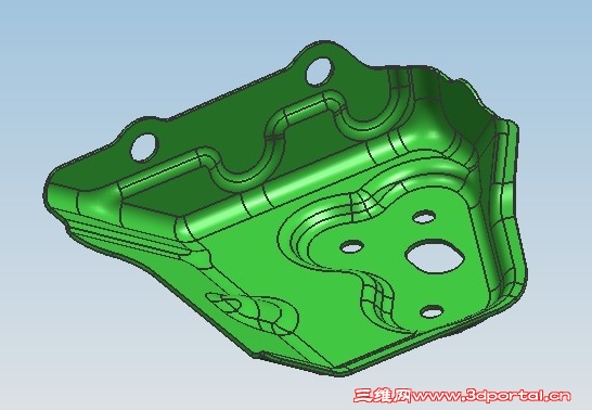

材料:    DC03   厚:1.2    左右件       我的工艺方案: 1:落料冲孔    2:成型1    3:成型2     4:冲孔切断         亲们:你们的方案是什么.我这个方案能行不?主要没有把哦.
发表于 2014-7-23 21:12:22 | 显示全部楼层 来自: 中国天津
先成型后冲孔
发表于 2014-7-23 21:13:58 | 显示全部楼层 来自: 中国天津
能给3D就好了,这个看不清楚,要在软件里看
发表于 2015-1-6 18:44:19 | 显示全部楼层 来自: 中国江苏苏州
不是很清楚。。。先落料(带工艺孔或者定位孔),成型预拉伸,在整体成型,在冲孔。。。。可能还需要整形
发表于 2015-1-12 16:24:21 | 显示全部楼层 来自: 中国辽宁大连
两次成型   问题不大
发表于 2015-2-27 13:07:38 | 显示全部楼层 来自: 中国河北邢台
看了半天 不太明白 感觉没有太大的问题
