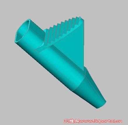

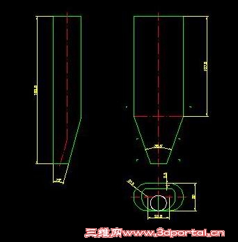

发表于 2013-11-8 10:31:33 | 显示全部楼层 |阅读模式 来自: 中国江苏苏州
请高手指导图中零件怎么绘制三维图,十分感谢!

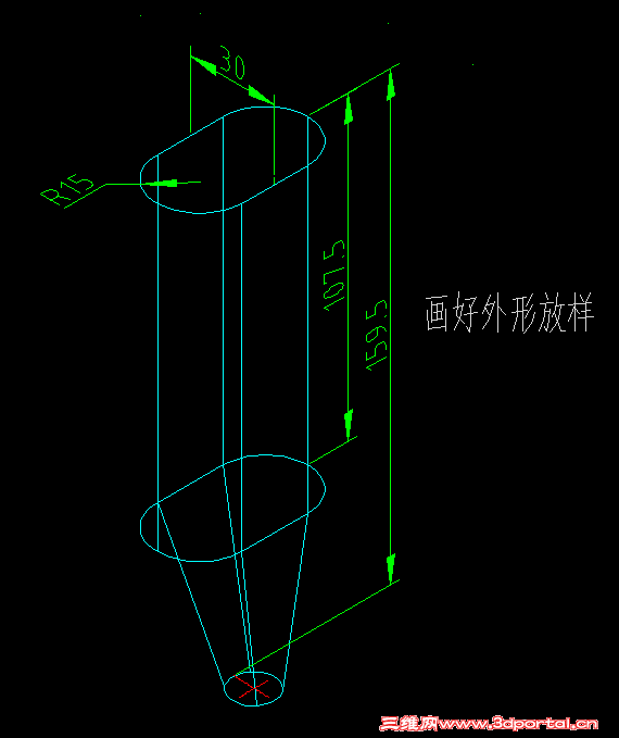

发表于 2013-11-8 18:04:59 | 显示全部楼层 来自: 中国辽宁营口
标注的数值看不清楚,应该画截面放样
 楼主| 发表于 2013-11-8 20:01:16 | 显示全部楼层 来自: 中国江苏苏州
谢谢楼上的答复。数据列在下面:& D# p0 m5 j/ M) ?4 t
左侧图:159.5  15°   右侧图:107.8  38.5°  下图:从上到下23.5  从左到右R15  30
7 P0 ~# X. \# p4 f6 _% c# A麻烦请你把具体的绘制过程告知,数据有些出入并无碍,方法学会了,我可以自己画图。
. ^; t5 D2 w2 j6 ]扫掠sweep命令、放样plot命令没用过,请你指教。

左视图右侧的壁厚与俯视图上边的壁厚不一致!左视图左边没有壁厚的虚线?

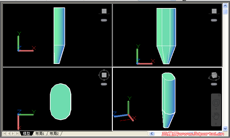

发表于 2013-11-9 09:25:49 | 显示全部楼层 来自: 中国江苏无锡
本帖最后由 lvdeping 于 2013-11-9 09:30 编辑 : B0 ^7 X4 P, G* o
8 G$ c: Z- d# t$ Z图片内部结构(我想可能是空心)没有表达不清,外形大概是这个样子:
* V  E  S( f9 D5 u! |2 x/ t' x* E LK1.PNG

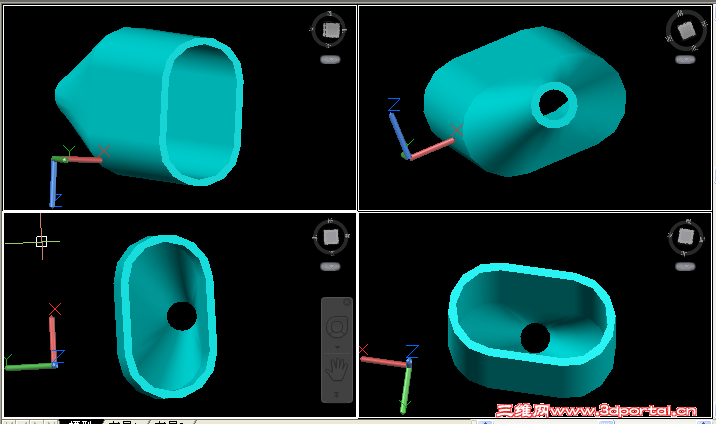

发表于 2013-11-9 14:07:05 | 显示全部楼层 来自: 中国江苏无锡
zhangwp 发表于 2013-11-9 11:00 static/image/common/back.gif& A9 z8 E1 L$ k: n. \
谢谢各位的答复。五楼说的很对,实际零件是空心的,便于集中解决问题,我把零件简单化了。请问你是用AutoCA ...
. }  E' p- _+ y, P8 ~) F  A5 @0 F% }9 q. W! n
内心无其它形状要求且壁厚相同的话可抽壳:
4 `3 C/ [2 \4 I0 N$ k0 n Q2.PNG
参与人数 1三维币 +10 收起 理由
2005llnn + 10 应助
 楼主| 发表于 2013-11-9 14:20:03 | 显示全部楼层 来自: 中国江苏苏州
谢谢Lvdeping的回复,我按你的思路学着画一下,如有问题再请教。感谢你的热情解答。
 楼主| 发表于 2013-11-10 12:48:37 | 显示全部楼层 来自: 中国江苏苏州
按所教的方法,绘制了实际的零件三维图。谢谢lvdeping及其他热心朋友的帮助。
