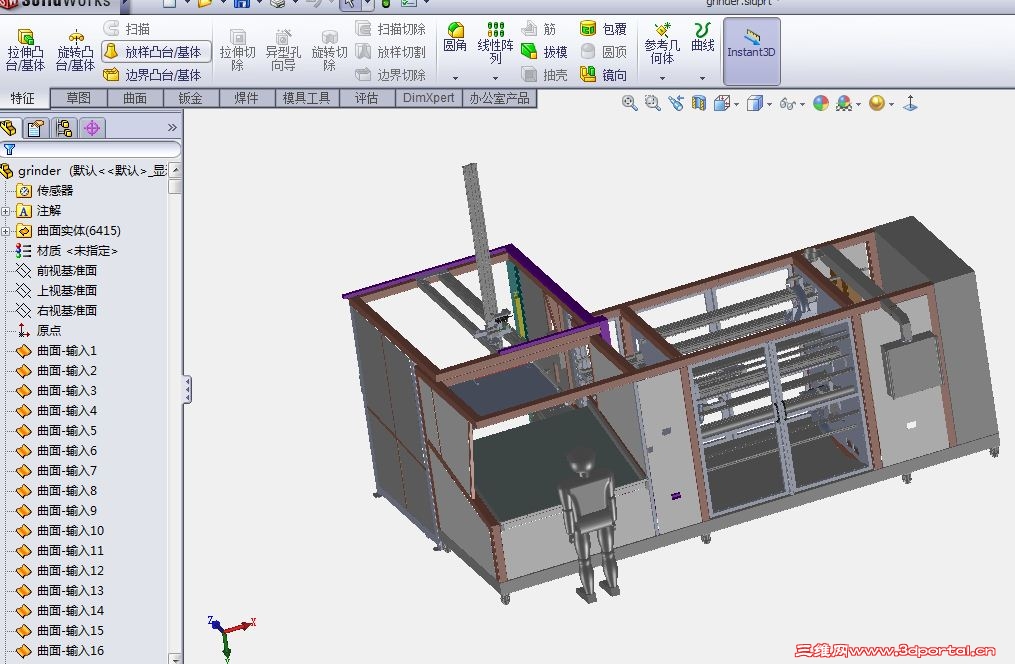

各位大哥,X_T装配体文件可以用SW转出其它子零件吗?用SW打开后看不见子文件,显视出来的是曲面东西。# Z  ]. h1 ]6 H4 c

你保存x-t装配体的时候应该选择全部实体而不是曲面

是别人的图,我想看下各子文件,学习下,但弄不出来。照你这说应该是没希望了?

他是保存了曲面的话基本上就没办法了。不怕麻烦就删掉不要的曲面,剩下需要的后另存为零件吧。不过曲面多的话这样很麻烦。

那么,就只能是删除多余然后重新建模了吗?

如果你想要那个文件

谢谢各位前辈,那曲面有1000多个,算啦,我放弃了。
