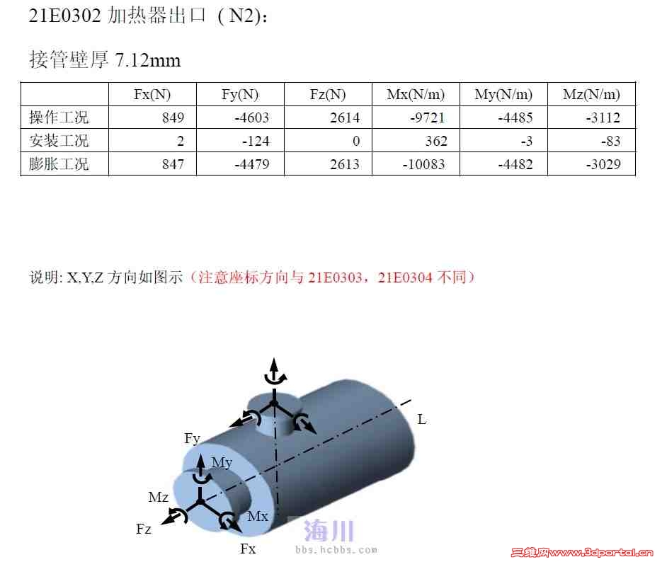

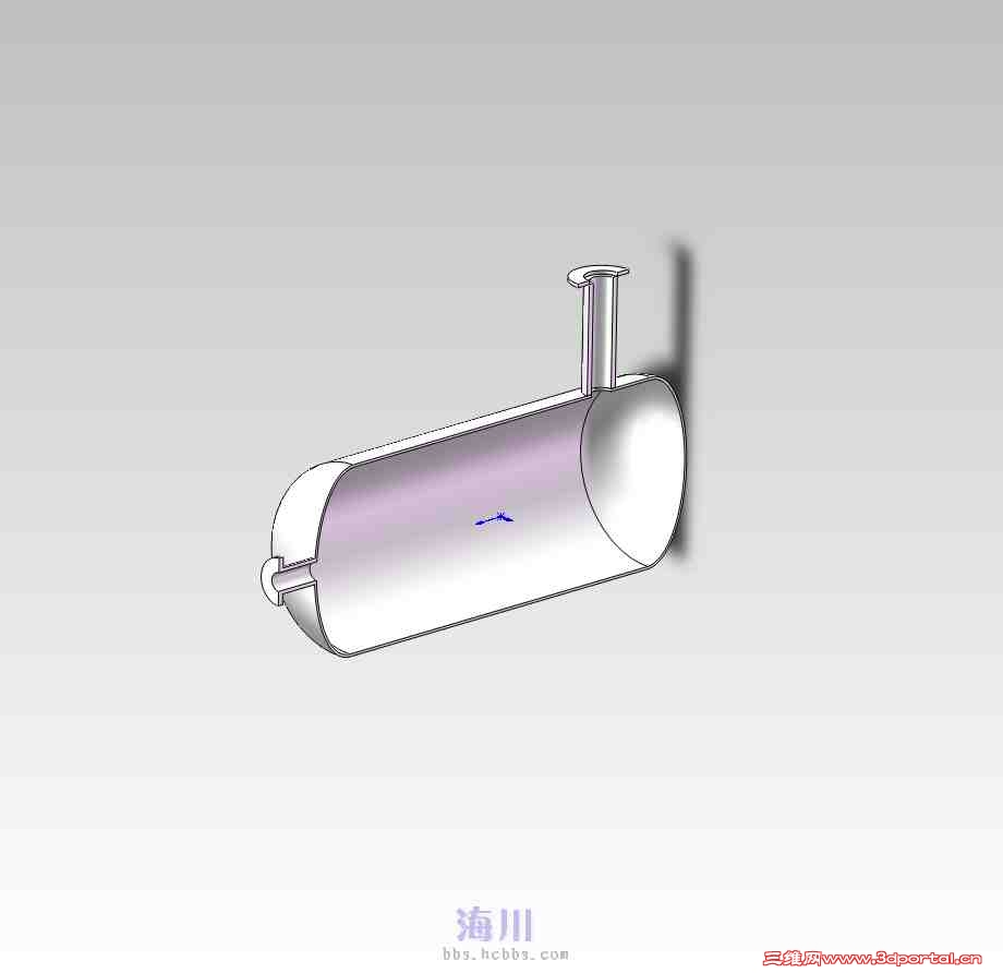

设计院给出了管口载荷,如何在solidworks的有限元分析中施加?特别是扭矩的施加?见下图
