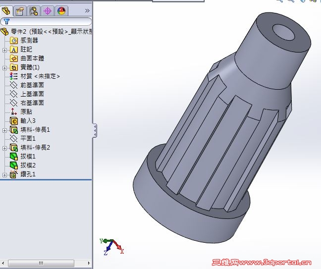

图纸上的R脚要怎么去掉?使两平面相交( l) }" h  w$ C; d
+ g  p! m/ A. r4 q
补充内容 (2013-11-16 14:21):
/ t- }) f) ?+ |0 a7 I4 |* |! `7 g应该是我没说清楚,在UG里面有指令能使两个平面之间的圆角直接删除掉,就好比加圆角一样。SW用STP格式打开的文件产品是整体的,圆角特征是没有的。我想问SW有没有相同UG里的指令一样,直接删除掉圆角面。
10-0167.zip
879.12 KB, 下载次数: 23

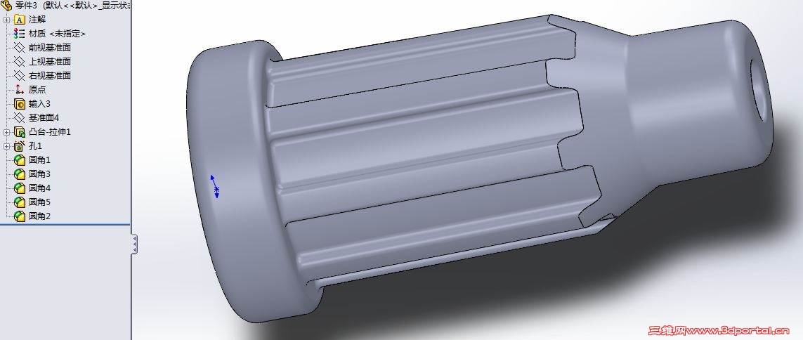

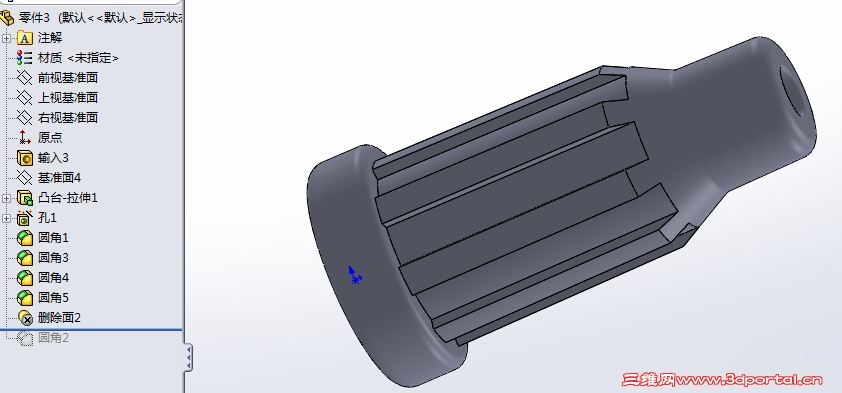

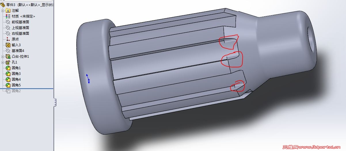

发表于 2013-11-8 15:58:51 | 显示全部楼层 来自: 中国上海
所以...这是楼主想要的结果吗?
找到需要去掉的圆角特征,然后压缩掉..发现竟敢有残留!
找出所有残留的面,将其删除并修补。
找出所有残留的面,将其删除并修补。

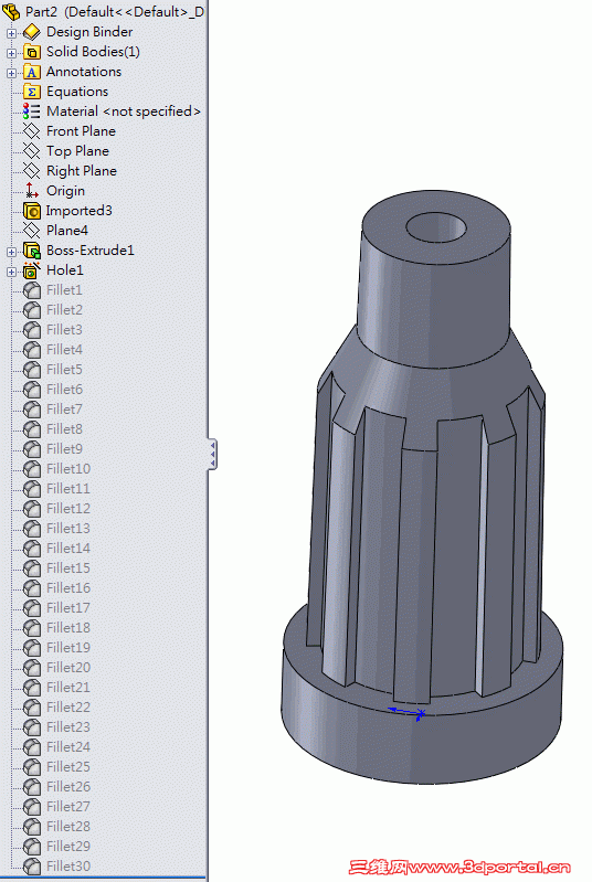

发表于 2013-11-8 16:41:05 | 显示全部楼层 来自: 中国台湾
HELOBEAR 发表于 2013-11-8 15:58 static/image/common/back.gif
: l' o3 [! L9 N% ]# w所以...这是楼主想要的结果吗?
  z5 ^6 I3 E9 R: C: _) W  O& z7 z呵呵呵,悲劇了~
, q5 v2 ]  F) v" h可以直接抓到所有圓角,一次壓縮起來就好了' M+ d1 ~/ m6 d4 y
: S8 m! Y% d5 B2 w; T 2013-11-8 下午 04-39-28.gif - O7 X, T) n% x, a% H, P
阿帕奇 + 3

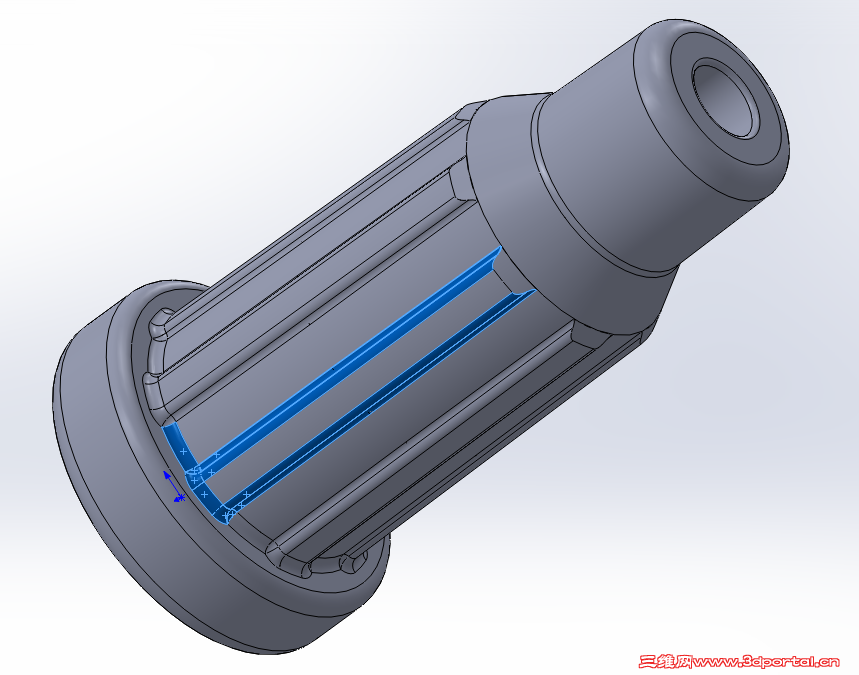

发表于 2013-11-18 10:48:36 | 显示全部楼层 来自: 中国北京
右键点模型featurework,特征识别,只选择圆角/倒角,识别出来后把圆角特征压缩,搞定~
阿帕奇 + 3
 楼主| 发表于 2013-11-18 16:48:24 | 显示全部楼层 来自: 中国浙江温州
250272313 发表于 2013-11-18 10:48 static/image/common/back.gif
0 ^- U  u( \* y8 g7 P1 z右键点模型featurework,特征识别,只选择圆角/倒角,识别出来后把圆角特征压缩,搞定~
6 W4 Z/ D8 W2 J/ U' R谢谢! 这个方法我试了下 有些数模产品还是不行!
发表于 2013-11-18 16:51:57 | 显示全部楼层 来自: 中国北京
是圆角识别不出来还是怎么回事?
