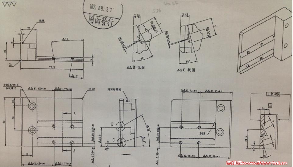

請問各位大大關於圖面上的兩個角度的孔我該如何繪製呢
% c: r1 L6 a  V$ Q$ G/ i. f) m& }6 C1 n, z1 Z8 f9 K
我有畫出個大概的樣子但是也不知道如何量測才會準確
# j( o' i5 ^' d* ?/ ~0 G) Z; f$ a7 [0 |
希望有大大可以指導小弟我一下+ T5 U! g" X2 _- K, K

是后期机加工可以随便绘制,只要尺寸标注清楚即可!
