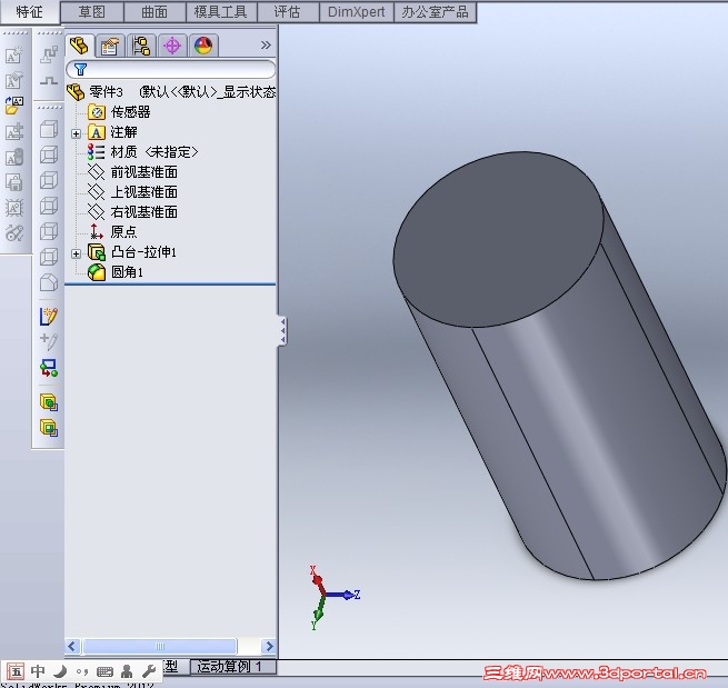

( @  D- E2 n! f6 q7 H& }5 X关于倒圆角切线隐藏的问题4 }6 d) n8 b' z$ p6 s7 k
这图是先拉伸一个正方形再倒圆角画出的,大家都有看到倒圆角留下的切线吧?大家有什么方法可以将切线隐藏起 ...
管.rar

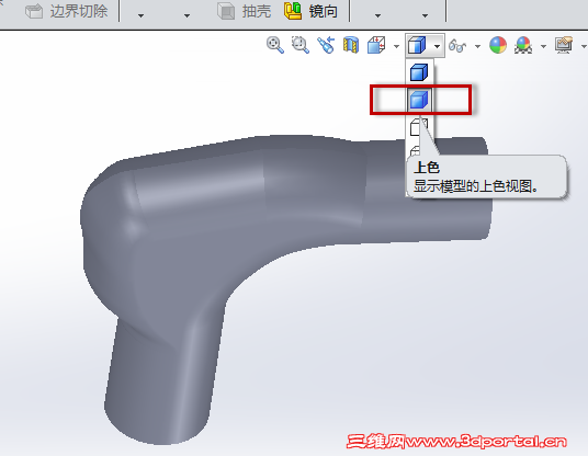

0 [: X& Z9 Z" g" q
( l8 s( q$ T3 O1 u% h( X. j' ?" [ Test.png ! c2 [5 g) P6 t, a  V

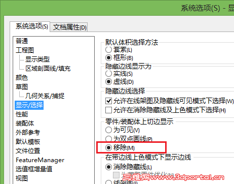

发表于 2013-11-10 22:58:04 | 显示全部楼层 来自: 中国上海
绅﹌shi︾_°C 发表于 2013-11-10 12:11 static/image/common/back.gif0 I) z; T4 X" M$ z5 `! ?! @! p
高手帮看看我上传的文件如何去除切边线
3 `  B; d8 _& `1 ~& M) F% {0 U
你这里其它没有隐藏的不是切边线
$ ^( ?, `+ A8 z( ^! {& r) J5 f6 H6 d4 W  O8 A: ~! H& i5 e
如果都不想显示
: y& r" [8 [2 a$ f+ T 11.png
